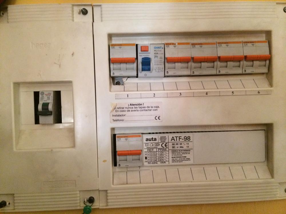

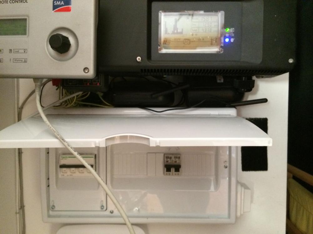

    Avatar de skolly
    jul 2005
    1.584
    Predeterminado Re: protección ante posible daño del inversor a los aparatos de casa.
    a ver...
    a la salida del inversor tengo este cuadro, con un térmico (aunque lo veas trifásico no cumple esa función...), y dos magnetos uno para desconectar el sunny boy, y otro para desconectar el sunny island.
    protección ante posible daño del inversor a los aparatos de casa.-la-foto-2.jpg
    de la salida del térmico de cuatro polos, baja al cuadro general de casa. donde el único espacio que podría aprovechar sería el del antiguo ICP (ahora en desuso).
    protección ante posible daño del inversor a los aparatos de casa.-la-foto-1.jpg
    Podría instalar el que lo lleva todo integrado (aún no sé el precio) en el cuadro del inversor... y el transil (apariencia de diodo) en el cuadro de la vivienda, aunque no tengo claro cómo ni dónde...

    ¿No te caben 2 módulos de Protector de sobretensión transitoria DE PS ahí en la parte derecha del cuadro ? Me parece ver espacio libre....
Nombre: la foto 1.jpg
Visitas: 1451
Tamaño: 75,6 KB
    Y ahí en el cuadro general de la casa, en la fila de abajo, ¿ No tienes espacio para colocar un Protector de sobretensión permanente PSG/C30 ? Este va asociado a un diferencial, peró sólo le tienes que hacer llegar 2 hilos al que tienes en la parte superior, es el que hace desconectarlo ( al diferencial) si la tensión supera un umbral, así te protegerá todos los elementos aguas abajo del diferencial. Este PSG/C30 y los 2 DE PS te saldrá mucho más económico que el módulo de protección integral ( son 12+12+42€ frente a unos 120€ ), aunque hay una gran variedad donde escoger...
    Los transil, en efecto son diodos pero especiales, con una capacidad de absorción de intensidad en corto período de tiempo, si me apuras, puedes poner 1 en la salida de cada magnetotérmico ahí escondido debajo de la tapa, ocupan poco espacio, casi que también se podrían instalar dentro del zócalo del enchufe repartidos por la casa.
    Avatar de skolly
    jul 2005
    1.584
    En el cuadro de abajo, en realidad lo que ves en la fila inferior, a parte del térmico, es el modulo del telefonillo de la vivienda... que no cabía en otro lado y lo metieron ahí. Para sacarlo ahora es un lío ya que lleva muchos hilos finos...
    En el cuadro de arriba sí me cabrían los dos módulos de sobretensión transitoria. Sería ponerlos después del magneto de 4 polos... de ahí ya saldría hacia el cuadro de abajo...
    Lo que se me ocurre también es quitar el diferencial del cuadro de abajo, y ponerlo en el de arriba junto con el PGS/C30...
    Invitado Invitado
    Si, parece la mejor solución visto lo que nos has descrito. Por cierto, de los tubos descargadores de gas, aunque interesantes, de momento instalarlos podría ser algo más problemáticos, revisando especificaciones de una marca, el otro día leí que en ciertas condiciones se pueden calentar demasiado, con que que tendrían que estar en una zona que no puedan afectar a otros dispositivos ( riesgo de incendio ??). Los transil en cambio son más nobles, o siguen funcionando o en circuito abierto, o cortocircuitados, con lo que te hacen saltar la protección. En pocos días haré un pedido de material y compraré algún ejemplar de ambos..

    Este es mi cuadro de bomberos, el que esta detrás de la puerta de entrada.
Nombre: cuadro bomberos.jpg
Visitas: 746
Tamaño: 72,3 KB
    Ya se que no es muy necesario el limitador de sobretensiones por mi zona, pero de momento ya me ha librado dos veces de males mayores, es de cartuchos recambiadles, de momento solo he cambiado uno, pues las dos veces fue en la misma fase.
    No está mal, pero yo lo complementaría con un detector de sobretensión permanente, como el que hemos estado cuestionando ( hay muchos modelos), el PGS ese hace 'trabajar' al diferencial desconectandolo todo.... imagina que falla el neutro en medio de una calle y hay cargas de otra fase colgadas a la fracción del neutro donde estás tu, supongo que ya sabes lo que pasa...
    Hay mucho chapucero trabajando por ahí

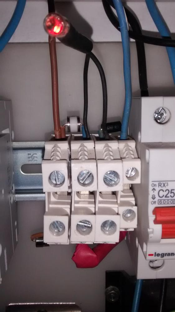

    Adjunto foto de transil y descargador en pruebas:
    protección ante posible daño del inversor a los aparatos de casa.-img_20150330_125246632.jpg
    Arriba a la izquierda el descargador de gas, de 400V, a la derecha el transil de 350V, y en la parte inferior de los bornes hay 2 fusibles rápidos, para evaluar si la tensión de protección elegida es correcta. EN funcionamiento normal, los fusibles evidentemente no deberían estar. En la parte superior he puesto un neón ( recuperado de una plancha vieja) para detectar si ha saltado algun fusible.

    Invitado Invitado
    No, son pequeñitos, y baratos, aunque estos tienen un poder de descarga alto ( ~15kA ) durante pocos microsegundos, lo que hace literalmente el gas al descargar es 'casi' cortocircuitar, por eso tienen ese poder. Los transiles son mucho más delicados, pero más rápidos.
