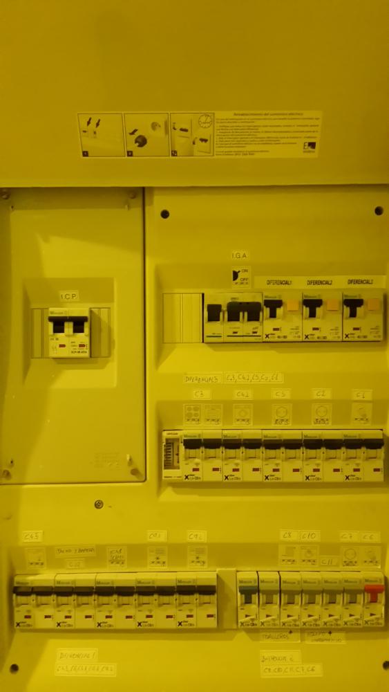

    Lo tengo separado, pero bajo 2 diferenciales distintos y con alguna cosa rarita; no entiendo muy bien el porque, aunque imagino que sera por el reglamento de BT.
    Vamos, que me tocara reorganizar el cuadro general para ver donde esta metido realmente todo, porque alguna vez se me han disparado interruptores teoricamente de enchufes y me he quedado sin luz en parte de la casa
    Mata al electricista por chapucero.
    Joer, pues no tienes térmicos ni nada, ¿Por qué tienes tres diferenciales?
    Veo mucha potencia para una instalación monofasica, o los cables son muy gruesos o se deben de calentar que dan gusto.
    ¿De cuantos amperios es el ICP?

    yo mas que con ver esa caja de fusibles te podria decir que no hay placas suficientes para tu autoconsumo , ese tipo de cajas con esa cantidad de diferenciales es mas propia de bares y creo que para aislarte por completo necesitas mucha mucha pasta , con los paneles solares y baterias hay que mirar los consumos al milimetro por lo que hay que cocienciarse y aprovechar las horas de maxima radiacion para los consumos un poco mas elevados pero en las horas que no hay sol un aparato con un consumo un poco elevado como un microndas o una lavadora se beberan las baterias en 0, y de calafactores , vitro , horno electricos olvidate
    ¿Te han dicho que soy muy cotilla?
    xdddddd, tu tranquilo, pregunta lo que quieras que te respondere lo que me de la gana
    Lo de los 3 diferenciales me lo he preguntado yo mismo desde que la vi, no tiene ningun sentido, salvo separar circuitos para que si salta uno no te quedes a oscuras; a ver si se pasa por aqui un instalador electricista y nos saca de dudas
    Los cables no recuerdo de cuanto eran, y eso que la acometida la hice yo, si me acuerdo intentare mirarlo.
    El ICP es de 40A, vale si, una burrada... al principio creo que se puso de 30A y en cuanto se conectaba la depuradora con el A/A puesto y alguna cosa mas... saltaba todo, lo cambiamos y para no quedarnos cortos se contrato esa.
    Ese es otro de los motivos de poner paneles, si podemos asimilar esos consumos diurnos... como bien ha dicho @karolosl lo primero sera bajar la potencia

    No creas, por mas que lo pienso no se porque narices tengo tanto diferencial, te cuento lo que hay colgado y juzga por ti mismo
    • Diferencial 1
      • Lavavajillas
      • Ducha / Bañera (1 enchufe) ??
      • Termo electrico (1 enchufe) ??
      • Bomba Aire / calefaccion 1
      • Bomba aire / calefaccion 2
    • Diferencial 2
      • Depuradora piscina
      • Algo que no recuerdo (lo puse yo)
      • Toalleros electricos (2 enchufes, estos podrian tener sentido)
      • Secadora
      • Equipo informatico (Este lo pedi expresamente)
      • Circuito de enchufes 1
      • Circuito de iluminacion 1
      • Luces de la entrada de la parcela (este tambien lo puse yo)
    • Diferencial 3
      • Vitro y horno
      • Lavadora
      • Circuito de enchufes 2
      • Circuito de enchufes 3
      • Circuito de iluminacion 2
    Como ves tampoco hay nada del otro mundo, salvo que el constructor debio comprar la caja muy grande y la tenia que llenar

    joder y que tienes un magnetotermico por cada punto de luz buf la verdad es que es una burrada pero bueno cuanta mas seguridad mejor. Mejor que sobre que no que falte .
    Bien lavavajillas en horas de sol .termo electrico olvidate te pillas un termosifon con un calentador de butano de apoyo .Aire acondicionado en horas de sol y siempre que tengas suficiente potencia en paneles ya que si no la tienes se bebera las baterias incluso con sol , depuradora en horas de sol , toalleros electricos fuera , secadora ni soñarlo , vitro y horno te recomiendo butano , lavadora en horas de sol y lavar en frio , como te dije tendras que mirar los consumos al milimetro , aun sin paneles deberias prescindir de algunas cosas como muy bien sabes la electricidad es para los ricos y creo que tus consumos deben ser un poco altos

    Ese cuadro lo reorganizare entero, aunque igual mantengo los diferenciales por separar zonas pero no como estan montados, seria casa, exterior y garage por decir algo.
