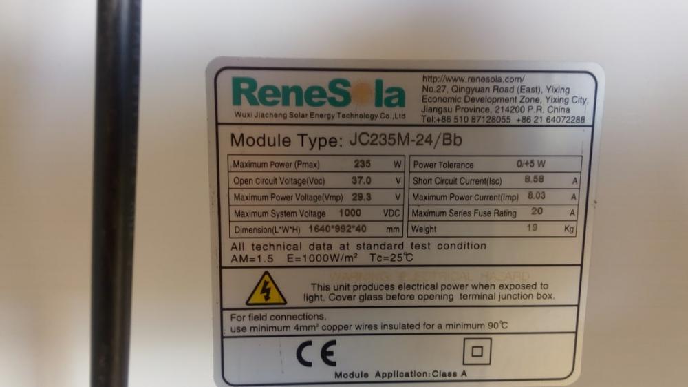

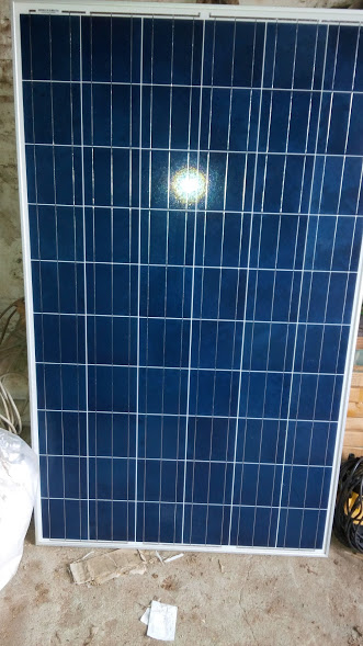

    Tengo riego directo. Se para por sobrecarga. La altura total tengo calculado que serán unos 30 metros. Y para 30 metros necesito mas potencia.
    Si alguien quiere 2 paneles de 235w de 60 cell se los dejo a buen precio. 90€ panel. Tienen 1 año de uso. Cuando los compré tenian 6 meses y llevan puesto en mi parcela desde mayo.

    O sea, para esos 30m, la bomba trabaja casi al límite; necesitará unos 400W, más o menos
    Siendo así, se entiende bien, que dos placas de 235Wp 60c vienen justos (Pmax = 15A * 27V = 405W)
    Con 3 placas de 180Wp 72c tendrías Imax=15A a Vmax=33V, o sea, 495W aprovechables. Seguro que funcionaría mejor
    Añadiendo una tercera placa de 235Wp 60c, tendrías Pmax=705Wp, pero sería con Imax=24A a 27V. Como la bomba tiene la limitación hasta 15A, podría aprovechar solo Pmax = 27V*15A=405W. Por eso, la opción de tres placas de 72c es mejor

    ... aquí en Toledo ... Tenemos semanas de seguido en Julio y Agosto con 40º-43º desde las 13 hasta la 17h
    Ya había tenido en cuenta el efecto de la temperatura, reduciendo la tensión
    Si las temperaturas son tan extremas, las placas de 60c estarán a Vmp=25V y las de 72c a Vmp=31V, más o menos. Más argumentos a favor de placas con 72 células
  22. #122

    Estos días con temperaturas de 25º-30º de máxima el sistema ha estado funcionando (a 26,5V - 14 amperios y 29V - 12 amperios) de continuo, sin ninguna parada no programada. Con una presión en el gotero más desfavorable(a más de 200m del pozo) más que suficiente. Tengo más que claro que el problema lo tengo con la temperatura. Y la solución en meter mas chicha(3x180w y 72 cell).
  25. #125
    Predeterminado Re: Riego solar almendros
    Cita Iniciado por zmanchego Ver mensaje
    Tengo más que claro que el problema lo tengo con la temperatura ...
    De acuerdo. Todo indica que unas placas de 72 células serían una buena solución
