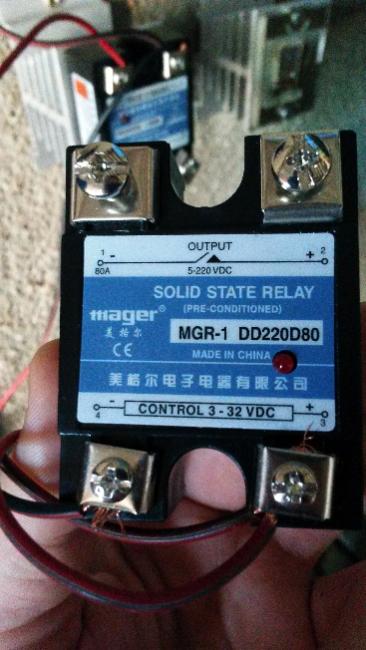

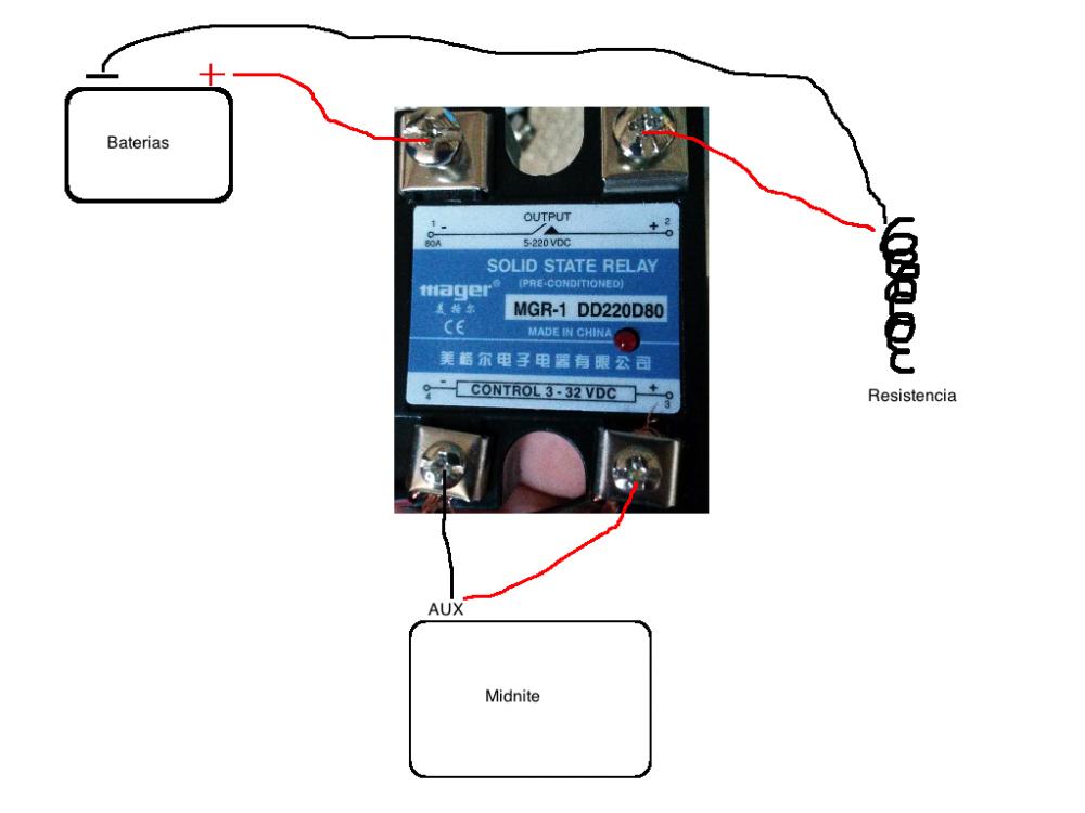

    Buenas, tengo problemas controlando el excedente en mi instalación, se me quema el relé de 80a que tengo:
    Tengo un sistema aislado, la instalación está a 48v con un Midnite classic Lite150 y un Outback FM80 que me controlan 10kw provenientes de paneles solares. El excedente lo quiero derivar a una resistencia de 3kw que está metida en un tanque de agua para calentarla. La resistencia está diseñada para funcionar a 54v. La idea es que el Midnite mediante la salida AUX active el relé cuando la tensión de las baterías supere los 54v. La resistencia tiene conectado el polo negativo directamente a las baterías (en realidad hay magnetotérmicos de por medio, estoy simplificando) y el polo positivo al relé, y este a las baterías. El relé tiene un disipador (podéis verlo en la imagen que adjunto, al fondo).
    El problema es que el relé a los pocos segundos/minutos se quema y empieza -literalmente- a arder. Como info adicional, cuando eso ocurre la tensión de las baterías está a unos 55v-56v.
    He probado incluso a poner dos relés en paralelo, cada uno con su disipador, pero también han terminado quemándose. El fabricante (chino) dice que a lo mejor lo que hay que hacer es poner un disipador mas grande con un ventilador. Pero si en teoría uno solo debería haber soportado los 3kw y estamos usando dos relés cuando con uno solo debería bastar... no se, lo veo un margen de error demasiado alto.
    Estoy haciendo algo mal? o efectivamente el ir probando diferentes tamaños de disipadores y ventiladores hasta que no se queme es la única opción? :?

    Vamos a ver, ¿esa resistencia es de corriente continua?, donde podemos ver su documentación y no veo ese chisme muy capaz de soportar mas de 10A sin tener un “radiador-disipador” tan grande como el copón de Bullas.
    Aporta mas datos de la resistencian, del cable que utilizas y la distancia que hay desde la bateria a la resistencia

    Mide la resistencia en frío, con un óhmetro, y seguramente verás que esta, hasta que no alcanza una cierta temperatura, tiene una resistencia más baja que la que tendría en régimen normal ( ya caliente ). Si esta resistencia que has medido en fío es muy baja, seguramente los amperios iniciales al conectar podrían ser mucho más de 80A, con lo que se puede destruir.
    El otro problema que le veo, es que si este relé de estado sólido es de baja calidad ( es chino ), tendrá una caída de tensión de 1 o 2 V o más, con lo que si hacemos cálculos, podremos deducir que el relé generará una potencia en forma de calor de 50 a 100W, ( a 55 A, si partimos de 3KW a 54V) que es imprescindible disipar, sino literalmente se achicharra. No olvidemos que los mayores enemigos de los semiconductores son las sobretensiones y la sobretemperatura.

    Mjrosg, de la resistencia no tengo documentación, ha sido hecha a medida... Efectivamente es de corriente continua, las especificaciones que tengo son estas: 3000w a 54v y 50Hz. Si hay algo mas que haría falta saber respecto a la resistencia lo pregunto, pero en principio esos son todos los datos que tengo.
    El cable que utilizo es unipolar de 16mm2. La distancia de la resistencia a la batería es mucha, de unos 40m. Se que lo suyo habría sido usar cable de 32mm2 para que se calentase menos el cable (se calienta ligeramente, nada preocupante creo) y perdiese menos energía, pero era mucho mas caro...
    Y esa potencia en forma de calor que comentas Oxid, no debería ser capaz de disiparse con el disipador que ya lleva puesto? O sea, el disipador es el doble de grande que el relé... ese es el tema, que me resulta raro tener que poner un disipador del tamaño de una casa para un relé tan chiquitito. Que si hay que hacerlo lo hago, claro! Pero es que ni siquiera se cuanto de grande debe ser el disipador, y no es cosa de ir comprando y probando hasta que en un momento dado dejan de quemarse..
    Me parece que aunque sea de calidad mala el relé por aquello de ser chino, el poner dos en paralelo como ya he probado debería hacerlo funcionar, o sea, al final están soportando la mitad de potencia cada uno en este último caso, y aun así se queman.

    Y digo yo...¿no será que has conectado el SSR al revés?

    Por cierto, esos disipadores deberías colocarlos girando 90º hacia la derecha o la izquierda. Parece una tontería, pero el poder de disipación es mayor, ya que el aire caliente tiende a subir, por lo que las aletas de aluminio deben dejar circular el aire.

    Yo le respondería al vendedor que , con un extintor a mano, haga la prueba de hacerle pasar 80A continuamente a ese rele.
    Para disipar 100W, a ojo, le haría falta un radiador 3 ó 4 veces mayor, con ventilador adosado, como en la foto del enlace que he puesto antes.
    También puedes comprobar: desmontar relé del radiador y comprobar que ha sido bien apretado y que han puesto pasta térmica entre el susodicho relé y el radiador ( es como una grasa blanca, pegajosa, para los que no la conozcan ).
    Ah, se me olvidaba, también comprobar que, como es un relé SSR de continua, has polarizado bien ( - y + estan marcados en la foto), no sea que por error los montes al revés y el semiconductor quede inversamente polarizado, es fácil destruirlo.

    No se si es de tipo lavadora o que la verdad... en cualquier caso intentaré hacerme con un ohmetro para medir la caida de tensión, a ver si saco mas datos. Oxid cuando dices "Ahora pon las puntas en la resistencia fría" te refieres al principio del cable directamente en los polos de la resistencia, o al final del cable en la parte que toca con las baterías? (no se si es irrelevante, imagino que no)
    Si hubiese conectado el SSR al revés no pegaría un chispazo al momento de conectarlo y saltarían los magnetotérmicos? Vamos, no se, si el conectarlo al revés puede dar los síntomas que describo entonces me inclino por esa posibilidad y que lo he conectado mal.
    Entre el relé y el radiador no hay pasta térmica, los atornillé yo mismo y no caí que habría que ponerselo. Es cierto, parece importante, todos los micros de ordenador llevan. Compraré y pondré para la siguiente vez. Aun así el radiador se ponía super caliente, casi no se podía tocar al poco rato de conectar el circuito, con lo que supongo que hacían bastante contacto.

    Lo de que está conectado al revés, no lo decía de broma. De todas todas que lo está.
    El positivo de la batería debe ir al + del SSR, el contacto nº 2.
    Estoy seguro al 99% de que ese es el motivo de que se te queme.
    Dependiendo de la tecnología del relé, algunos si podrían conducir al revés ( algunos MOSFETS conducen en sentido inverso).

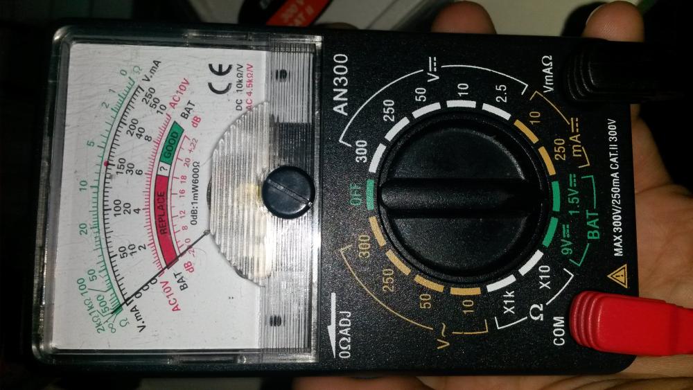

    Aqui os paso la imagen del multímetro que tengo a ver si vale... Excedente conectado a resistencia:El relé se quema-20150107_171850.jpg

    no te vale pues la escala más chica es muy alta debería ser uno digital que tuviera escala hasta 200 Ohms. piensa si en alguna casa que vendan artículos de automoción podrían averiguar te por el relay para camiones llamado llave de corte tal vez sea una buena solución

    Ese multímetro tiene poca sensibilidad al medir ohmios. Lo mínimo que puedes medir son 2 ohmios y con una baja precisión.
