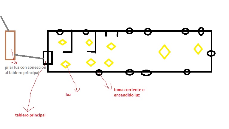

    Predeterminado Quiero instalar paneles solares en casa y matener la conexion estatal
    Hola a todos, estoy investigando un poco el tema de instalar paneles solares en el techo de mi casa para poder tener electricidad en ciertos sectores.
    Lo que quiero hacer es lo siguiente:
    1. tener los paneles solares que carguen las baterías para poder iluminar el parque de mi casa, a su vez me gustaría utilizar lo mismo para las luces de adentro de mi casa y también algún toma corriente (enchufe). Como ultimo me gustaría que, ante una eventual corte de luz (bastante frecuente en Argentina en Verano) poder utilizar la electricidad solar para la heladera, luces emergencia y el modem de ser posible.
    Lo que no entiendo bien es como (o que maquina) hacer para lograr todo lo que que quiero ya que también tengo el tendido eléctrico de la empresa que brinda electricidad (EDEN - un desastre de compañía pero no queda otra, es la única).
    Dado que recién ahora estoy terminando mi casa de cero, osea recién pusieron el techo, podría aprovechar para instalar todo ahora que esta comenzando el electricista a pasar los cables. En total tego 11 toma corriente y 7 perillas de luces, todos están interconectados con caños corrugados que van hasta el techo, como ultimo tengo un tablero principal con 24 posiciones del cual ingresa un cable (que vendría del pilar de luz de EDEN) y salen 7 corrugados para el techo....bueno, yo entiendo como hacer el tendido en toda la casa con EDEN (bastante sencillo) ahora no se como seria para tener ambas como explique.
    Adjunto una imagen de como seria la instalación, la hice en paint........
    Desde ya mil gracias a todos y feliz año 2015 que se nos viene con tutto!!!
    sds
    Miniaturas adjuntadas Miniaturas adjuntadas Quiero instalar paneles solares en casa y matener la conexion estatal-electricidad-casa.jpg

    Por cierto la ubicación sí importa, pues es ella la que nos guía en muchas cosas.
    Como te dije antes la ubicación sí importa.
    No solo para decirte hacia donde inclinar los paneles, sino también para saber si puedes poner algunos elementos que en Europa o en USA son de fácil adquisición.
    Y ahora la pregunta del millón ¿Cuánta plata te quieres gastar?

    Hola, te cuento que es para una casa en Los Cardales, provincia de Buenos Aires Argentina. En verano tengo unas 17hs de sol pleno donde vivo ya que es estilo campo, y en invierno unas 10hs aprox. Mi idea es poner los paneles en el techo, estuve avriguando varios que se venden por aca, no se cual es tu recomendación.
    Gracias por tu respuesta amigo!
