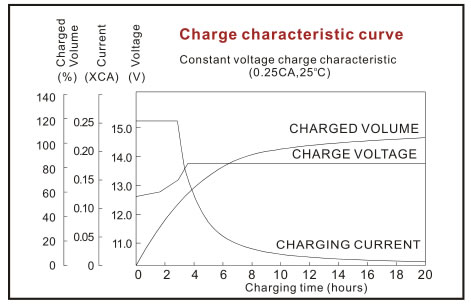

    Hola a todos,
    Seguramente este tema ya se ha tocado en muchos lados, pero aún no encuentro la información justa para entenderlo o bien me cuesta incorporar esta información...
    Tengo una batería Vision de gel 75Ah 12v que cargo con 2 paneles solares en paralelo de un total de 60w mediante un regulador de carga "de los normales". La capacidad de la batería y el panel no tienen que ver con lo que voy a consultar, pero lo especifico por las dudas. La energía que obtengo de los paneles y almaceno en la batería tienen 2 objetivos: alimentar algunas luces y algún que otro aparato de menor consumo; y ante un eventual corte de suministro eléctrico (muy común por estos días en Argentina) me sirva de apoyo junto a un inversor que también tengo. Para el primer caso, de los consumos diarios, la carga y la capacidad de la batería van de sobra, pero para lo segundo es otra historia. Si bien le sobra carga a la batería por cualquier corte de energía, lo que necesito es tener un cargador de baterías rápido (7Ah) conectado a la red para cargarla previo a un corte o durante el corte por medio de un generador de emergencia que tengo (con el generador obtengo 220v, es decir el cargador sería el mismo que para usar con suministro eléctrico de red). Hasta acá parecería que estoy consultando sobre como hacer un cargador de batería, pero no ya que eso lo se hacer, mi consulta va dirigido a la batería en si y es lo siguiente:
    Según el manual de la batería (el cual adjunto) el voltaje cuando está al 100% cargada es de 14.5v +/- (ver imagen "carga.jpg"). Eso lo entiendo bien, pero hay algo que no me cierra y paso a comentar: tengo un cargador de baterías que he comprado (Black&Decker) que carga a 2Ah con corte automático, pero creo que me ha venido fallado, pues no corta la carga (a veces si, otras no) y lo utilizo siempre controlando el voltaje para no pasarme de carga. El tema es que el otro día estaba cargando la batería y escucho que dentro de ella hacía unos ruidos como si hirviera el electrolito y como si expulsara gases, ruidos leves pero ruidos al fin. Mido el voltaje y me da 14.4v, en teoría esta 100% cargada. Desconecto el cargador y el voltaje empieza a bajar lentamente y al cabo de 1 o 2 días de reposo absoluto tiene 12.8v, por lo que no se ha logrado cargar al 100%. Mi duda es como se cuando tengo la batería al 100% mientras la estoy cargando, no se si tengo que cortar la carga a 14.5v y cuando baja el voltaje volver a arrancar la carga o bien tengo que cortarla a un voltaje más elevado cuestión que cuando baje se quede en 14.5v. El regulador de carga lo que hace es (según mis propias mediciones) cuando llega a 14.5v +/- empieza a oscilar entre corte y suministro, un led verde empieza a titilar mientras se conecta y desconecta la carga desde los paneles. Pero sucede lo mismo que con el cargador, cuando baja el sol el voltaje comienza a descender a menos de 13v. Aclaro que la batería está en perfectas condiciones, primeramente porque no tiene ni un año con poco uso y además la he usado con el inversor con grandes consumos y dura "lo esperable".
    Espero no haber sido excesivamente extenso al tratar de dar detalles. La verdad es que no tengo experiencia en baterías y me desconcierta un poco el tema. Gracias de antemano.

    Gracias por sus respuestas. Entiendo lo que me dicen, pero aún no me cierra . Según el gráfico (que está sacado del manual adjunto) el voltaje cuando está cargada al 100% es de 14.5v +/- y 13.9v sería al 80%... o estoy interpretando mal el gráfico?. Y si, se que ese cargador no es para ese tipo de batería, pero tampoco anda bien con una batería de auto que es para lo que está diseñado.
    En una parte del manual tengo estos datos:
    Charge Methods: Constant Voltage Charge 77 o F(25 o C)
    Cycle use 14.4-14.7V
    Standby use 13.6-13.8V
    Lo que interpreto de eso es que tengo que cargarla entre 14.4 y 14.7 si le doy un uso frecuente y entre 13.6 y 13.8 si es para una emergencia o sea uso esporádico. Más allá de eso, no se de donde sacaron que el voltaje al 100% en reposo es 13.9v. Disculpen si soy tan duro

    Buenas noches AOpera, no tengas miedo, tu batería está al 100% cargada. El voltaje en reposo que indicas nos da un voltaje por elemento de 2,13V. Ahora bien, como no se puede medir la densidad para corroborar que la batería esté realmente cargada, tenemos otra posibilidad para determinar la densidad del ácido. Para ello tenemos que restar del voltaje de elemento el valor 0,84 y lo cual nos indica la densidad del ácido, en éste caso 2,13 - 0,84 = 1,29 kg/l, o sea la batería está al 100%. Pero ojo, solo funciona con la la batería en reposo, sin cargador ni consumidor. Este método es muy útil para determinar elementos defectuosos cuando trabajamos con baterías abiertas, ya que una diferencia mayor a 0,01 nos indicaría un posible fallo.
    En cuanto a los otros voltajes que indicas: Cycle use = uso habitual o carga/descarga diaria, y te indican los valores de voltaje de fin de carga, y luego Standby use es como dices, emergencia, o mejor dicho flotación para mantener la batería siempre al 100%, que es el uso en equipos SAI, dónde las baterías siempre tienen que estar al 100%.

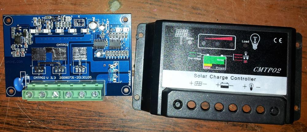

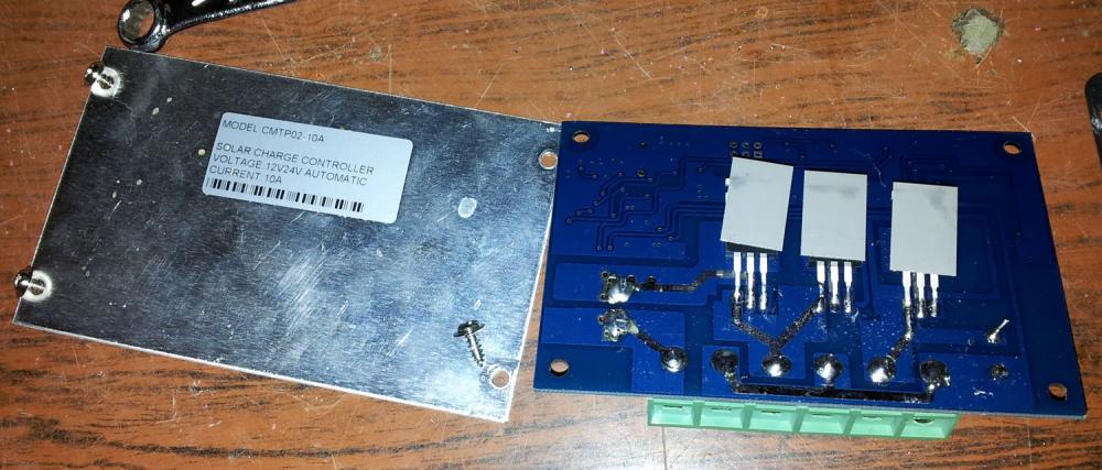

    Gracias a todos por sus comentarios, aprendo mucho de ellos aún cuando no se aplica a mi caso o no lo puedo poner en práctica. Voy a dejar un poco de lado el tema del voltaje de carga para hacer unas consultas que creo que son más importantes. No obstante leí todos sus comentarios y por lo que veo es más aleatorio de lo que pensaba. Y de instalar un controlador de carga y descarga Victron ni se me pasa por la cabeza, primero porque acá esas cosas son muy caras, segundo porque mi instalación es muy básica y recién comienzo en esto y tercero, desde mi punto de vista, me parece que a menos que sea una instalación grande es un gasto de energía absurdo controlar y tener esos datos. Ni hablar de los errores que veo que suelen tener.
    Les comento que comprobé algo que tenía leído pero no me entró en la cabeza hasta comprobarlo. Y es el voltaje de carga de las baterías. Pensaba que le podía ir cualquier voltaje por encima del nominal mientras que la corriente esté controlada, pero veo que no es así. El otro día al tener cargada la batería que tengo con el regulador puse a cargar la que tengo "libre". Como el regulador desconectó el panel de la batería, el panel me entregaba el voltaje a circuito abierto, algo así como 17v. Mediante un diodo de bloqueo conecté el panel directo a la batería y en menos de 5 minutos voy a ver como está todo y para mi sorpresa se escuchan ruidos. Estaba gasificando y mucho, era mucho más fuerte y "seguido" que los burbujeos que solía escuchar con el cargador de baterías de auto. Desconecté inmediatamente y puse entre panel y batería un circuito que tenía por ahí para otra cosa, más precisamente un regulador de tensión con salida a 14v (para los que saben, un 7812 con unos diodos entre ajuste y negativo). Con esos 14v de carga no hizo más gasificación, había aprendido algo nuevo...
    Lo comentado anteriormente me dejó otros interrogantes, que seguro ustedes sabrán responderme con facilidad:
    1) Todo regulador de carga de baterías por medio de paneles solares, ¿debería regular el voltaje de carga más allá del de corte por carga?. Esto viene a que pensaba que un regulador de carga (de los simples) no era más que un dispositivo que conectaba o desconectaba el panel de la batería dependiendo si esta estaba o no cargada.
    2) Esto tiene mucho que ver con lo anterior, una de mis baterías la utilizo con un regulador de carga solar (adjunto fotos), la batería es de la misma marca y línea que la de la pregunta principal solo que de 120Ah. No se si el regulador de carga ajusta la tensión de carga o no, tendría que ponerme a probar, pero lo que me llama la atención es que me hace gasificar la batería cuando ésta está teóricamente cargada. Alrededor de los 14.3v el regulador empieza a oscilar, conectando y desconectando la carga de la batería, la frecuencia varía de acuerdo al voltaje, creo que más rápido a más voltaje. Como ya dije, siento el burbujeo de la batería y si mido el voltaje antes (hacia el panel) del regulador veo la oscilación entre voltaje de circuito abierto y el de la batería (o sea cargándola). Supongo que esto debe ser malo para el acumulador, ¿debería reemplazar este regulador?. Aclaro que mi postura es conservadora .
    Saludos!
