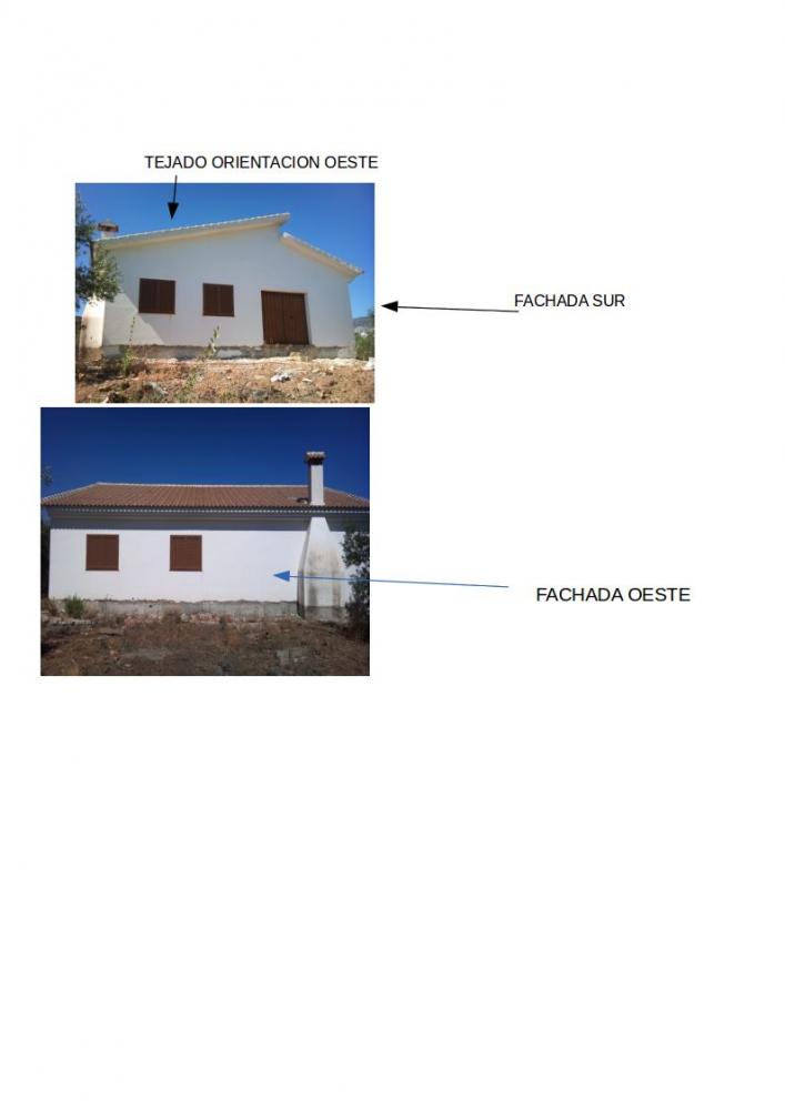

    Hola, estoy viendo la opción de instalar las placas fotovoltaicas (6 unidades), sobre un tejado inclinado con orientación totalmente hacia el oeste,no se que tipo de estructura podria instalar para orientarlas hacia el sur y con una inclinación de 45 a 51 grados, pues los consumos seran preferiblemente en invierno.
    Habia visto la opción de montar las vigas maestras con anclajes bajo teja y sobre estos y en dirección hacia el sur soportes de angulos.
    Ahi va un pdf con la orientación del tejado.
    Tambien podria montar una estructura de fachada, pues esta esta orientada hacia el sur, pero no se si me molestara el alero y esta demasiado expuesta a nuestros "amigos" de lo ajeno.
    Un saludo al foro.
    Miniaturas adjuntadas Miniaturas adjuntadas ORIENTACION PLACAS-imagenes-fachada-1.jpg

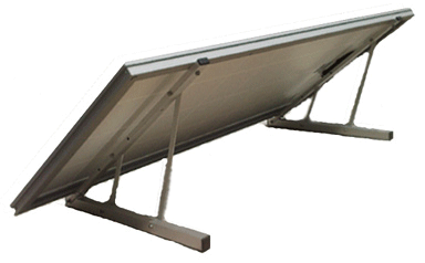

    pon en el techo, filas con una estructura como esta:
    Nombre:  soportes_atersa.gif
Visitas: 3383
Tamaño: 28,5 KB
    y como te ha dicho carlos, deja distancia tran una fila y la otra...creo que 1 metro es suficiente.

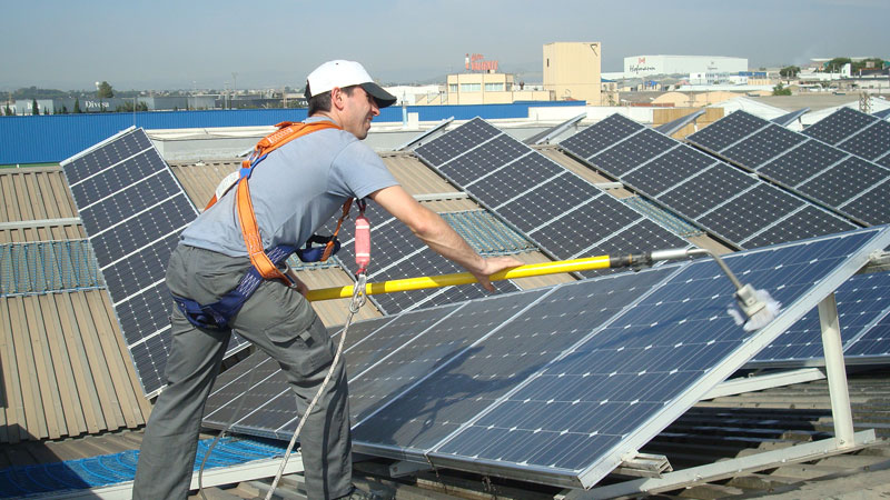

    Cita Iniciado por maxlinux2000 Ver mensaje
Nombre: foto05.jpg
Visitas: 3409
Tamaño: 117,0 KB
    Típico error que se ve en casi todas las instalaciones conectadas a red sobre cubierta de dos aguas. Creen que si le pones una estructura inclinada en perpendicular a una cubierta con orientación este u oeste que resulta orientación sur. Pues no es así, cuanto mayor la inclinación de la cubierta, más hay que corregir la orientación de los paneles supuestamente hacia el otro lado (en cubierta oeste hacia el este) para que resulte orientación sur verdadera.
    En cubiertas a dos aguas se puede comprobar fácilmente, pues verás claramente que el plano de los módulos de una cubierta no es paralelo al plano de los módulos en la otra cubierta; para tener ambos planos la misma orientación e inclinación, tendrían que ser iguales los planos o al menos paralelos. Quién no se lo cree, que repase los apuntes de geometría y haga unos cálculos de vectores...
    ago 2010
    alicante
    5.317
    Predeterminado Re: ORIENTACION PLACAS
    Evidentemente. Pero mejor será eso que orientarlas al Oeste o el Este, estética incluida. Y con una inclinación de 50º, la diferencia con respecto al sur apenas se notará en la producción.

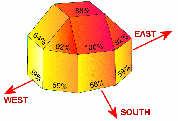

    aquí la producción según la inclinación de las placas
    o sea que si pones los soportes inclinables a 45º en la falda oeste, aún tendrás un 92% respecto a las mismas placas posicionadas al sur perfecto.
    Y no se si es mejor poner más placas a este y oeste o comprar los caballetes inclinables. (??)
    Sin contar que el viento puede hacer estragos, mientras que con las placas pegadas al techo no habría problemas.
    por ejemplo con 9 placas (4 a este y 5 a oeste) estarías sobrados.
    haz las cuentas a ver si te sale más barato poner 9 placas pegada al techo o 6 placas con soportes inclinables
    Yo diría que incluso más.
    En ese dibujo entiendo yo que el plano del 92% está al Sur-Oeste, es decir a 45º al Oeste, desde el Sur. Esa orientación correspondería a un plano inclinado 45º sobre un tejado al Oeste, ¡¡ pero a 90º, es decir, totalmente vertical!!
    Como el tejado Oeste de la foto de la casa estará sobre los 10-15º, se puede considerar que las placas a 45º de inclinación estarán prácticamente al sur. No sabría decir cuantos grados de desviación exactamente, respecto al sur, pero menos de 10º, seguro.
