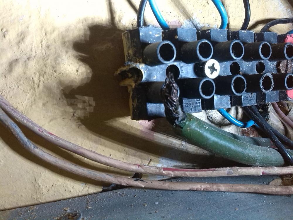

    hola amigo miren he estado revisando mi istalacion y resulta que los cables negativo donde quiera que haiga un empalme se pone muy negro , este de la foto es el que llega de las placas y me estaba cargando 15 amp y cuando lo lije un poco me cargaba 18amp h esto me pasa desde hace mucho tiempo pero como ya dije en optro pos voy a empesar a hacer las cosas bien y aprovecho de esta buena gente ,,,jjj saludoscable negativo negro como el ollin-img_20141105_120549.jpg
    otra fotoArchivo adjunto 11427
    Archivo adjunto 11427 otra foto del negativo

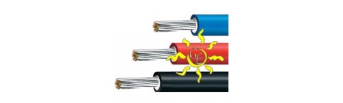

    ha entrado agua en el cable. ocurre esto también si hay mucha humedad y el cable es muy viejo.
    Te aconsejo de cambiarlos todos y poner cables 1kV con estaño, para sistemas solares como estos:

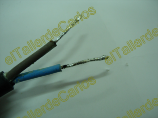

    Predeterminado Re: cable negativo negro como el ollin
    según mi opinión el cable negativo se quedó hace años (antes de utilizarlo) bajo la lluvia y entró mucha agua en el macarrón.
    Luego lo utilizaste y se quedó funcionando para muchos años, oxidandose poco a poco.
    No es que sea completamente para tirar, pero el contacto bueno es fundamental... entonces haz esto:
    pasa el cobre por papel abrasivo (el que usan los chapistas de los coches) para limpiar un poco el óxido.
    Luego con un soldador de 40W minimo, pon estaño para electrónica 60/40 con el ánima antióxido.
    Ques sea bien cobierto de estaño para garantiza un buen contacto.
    Esto es lo que hacen en los barcos.
    Nombre:  New0008.png
Visitas: 2042
Tamaño: 105,2 KB
    Si vives cerca del mar protege las soldaduras también con un poca de grasa de vaselina, la misma que se pone en los bornes de las baterias.
    No estañar los cables para fotovoltaica??? De donde sale eso???
    Tendras que decirlo a las fabricas, que revisen sus modos operandis.....
    El tab y el bus de calidad, son Pb/Sn/Ag, o... Sn/Ag, y el ""estaño"" de calidad tambien.
    Es decir las celulas estan soldadas con ESTAñO, cuantas resistencias!!!!!!! y en serie!!!!
    El cable fotovoltaico de calidad, tambien estañado (4mm² y 6mm²).
    Resulta que sale mas barato de cobre puro, que de cobre estañado.
    Esta foto representa un cable mal apretado inicialmente, y en el punto de contacto hace resitencia y se calienta. Aunque la resistencia sea pequeña con 18A hace watios, y eso puede crear un arco que consume toda la potencia de las placas 234watios.
    3 causas probables:
    - regleta de mala calidad o oxidada (los tornillos se vuelven locos si se aprieta fuerte)
    - destornillador no adaptado al diametro de los tornillos
    - cable oxidado de origen. Se puede emplear un cable viejo, pero hay que cortar un par de centimetros para "sanear" . Y estañando el cobre, se asegura que el cable no esta oxidado.
    Sera probablemente un par de estas causas.
    Yo, cuando empleo una regleta, la compro de mas amperios, y paso todos los cables juntos por el mismo orificio (del mismo lado, no unos en frente del otro). Desnudo los cables sobre 1cm 1,5cms o mas, segun la regleta, y cada cable esta apretado por los 2 tornillos, no uno solo.
    En la punta del cable verde, en la foto, se aprecia que los pelos no han sido apretados ""girados"", y que tenian dificultad para entrar, hacen como un bulto.
    Lo de negativo o positivo, no tiene nada que ver, eso pasa donde el cable esta "mal apretado".

    voy a hacer un trabajo de "forense"...
    Cuando quito un cable de una regleta, queda la "muesca" de los tornillos, en el cable, (esta aplastado).
    Aqui, no veo ningun hueco en el cable...
    Pero no te preocupes, ya esta bien sin conocimiento de hacerse solo este tipo de instalacion, y como decian mis profesores.
    Puede hacerlo mejor.

    gracias amigos lo voy a cortar y apretar bien ya os comentare saludos
