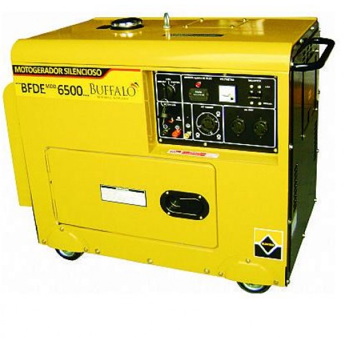

    creo que no te das cuenta de la cantidad de nergia que pides al generador.
    Para dar 16A a 220V necesitas de un generador como este:
    Nombre:  bdfs_6500.jpg
Visitas: 720
Tamaño: 50,6 KB
    16A a 220V son 3500W por lo tanto necesitas de uno de 5000W para que aguante.... o sea uno con un motor de 13CV
    Si vamo en trifásico a 380V, entornces creo que tienes que llegar a un motor de 20CV o algo así.
    el generador de la foto el pequeño para ti porqué solo tiene un motor de 10CV y no da más de 3000W continuados.... y pesa unos 180kg.
