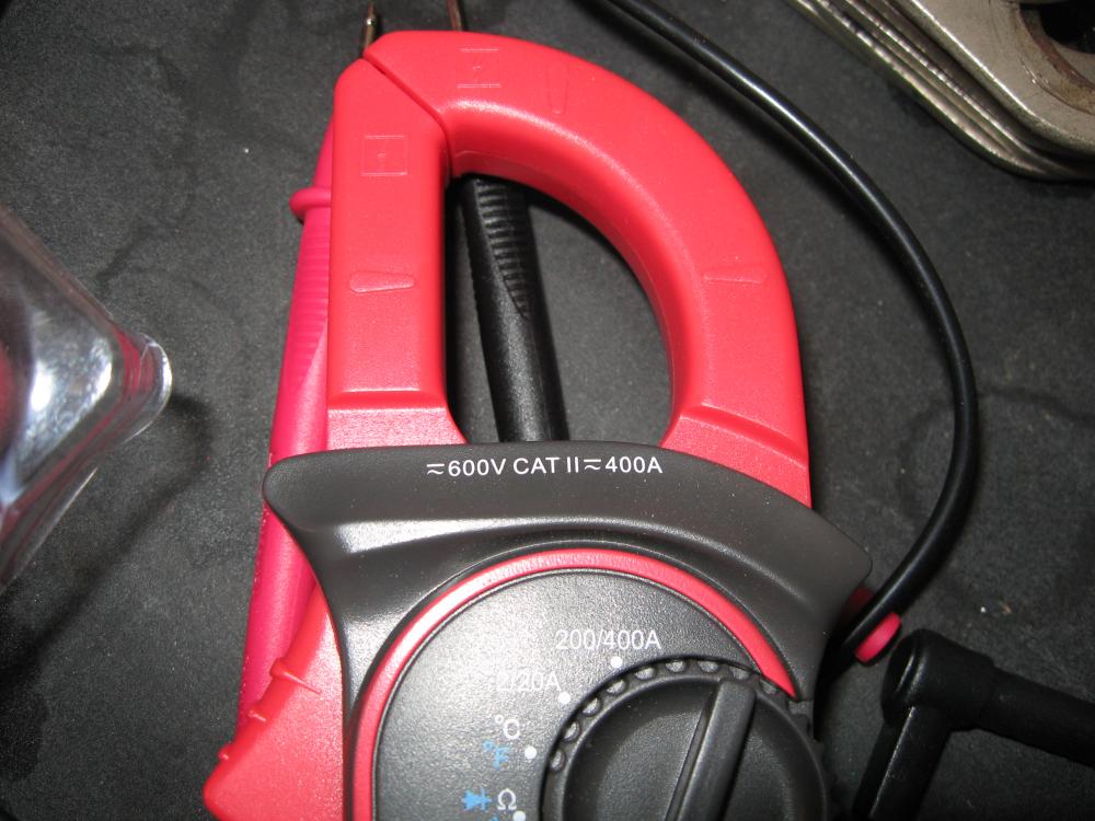

    teniendo los simbolos de CC y CA , vale para las 2 tipos de mediciones, no ?
    chemurri está desconectado Forero Junior
    oct 2014
    12
    Predeterminado Re: pinza amperometrica ?
    Los simbolos te indican que puedes hacer mediciones de voltaje en CA y CC, lo que es la pinza SOLO mide en CA al situar el conductor activo en el centro por la influencia del campo magnetico.Si no tiene una escala de amperios en CC no te medira CC , si la tuviese tendrias que enseriar el positivo con las conexiones existentes.
