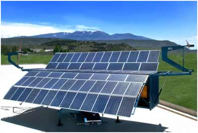

    saludos! ... llevo una temporada buena, imginado-me un remolque ligero
    que sera capaz de transportar inverter, baterias, paneles fotovoltaicos y un generador eolico
    de eje vertical ! ... hay en el mercado unos remolques asi, pero es nada mas que un
    soporte para los paneles fotovoltaicos !
    Nombre:  centralEnerg1.jpg
Visitas: 1064
Tamaño: 14,8 KB
    ... algunos de nosotros tenemos la cabaña lejos,
    y podemos aprovechar del alternador de coche para meterle hasta 100 Ah en las baterias,
    mientras estamos de camino ! La otra gran ventaja es que no a se falta sustituir tu sistema
    muy aislado por el robo ! ... Seguro que hay desventajas tambien ! ...
    quisiera hablar con vosotros de esta variante de "energia portatil" !
    gracias

    Me recuerda a esas propuestas que hice para un camión churrería
    También recuerdo tiempo atrás que un forero instalador ofrecía un remolque pequeño de coche con una instalación así, creo que a 12 V con un panel que se inclinaba sobre la cubierta del remolque.
    La verdad es que para muchas instalaciones de fin de semana, de luces, tv, pequeña nevera y así, es un buen apaño y antirrobo de por sí. Si entre semana se puede aparcar al sol ideal, incluso sería útil para pagar menos al oligopolio.
    No sería demasiado complicado, en un remolque del tamaño adecuado, poner hasta 3 paneles que se abatan como en la foto. Lo demás una instalación a 24 V con baterías selladas para que puedan botar sin cuidado, vigilando bien que no se mojen los equipos eléctricos, y a funcionar.
