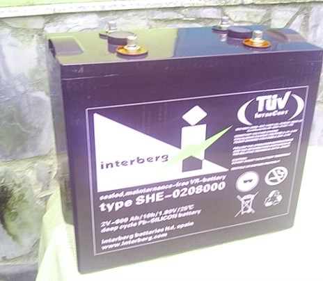

    Nombre:  SHE-800.jpg
Visitas: 581
Tamaño: 50,4 KB
    Uno de estos acumuladores

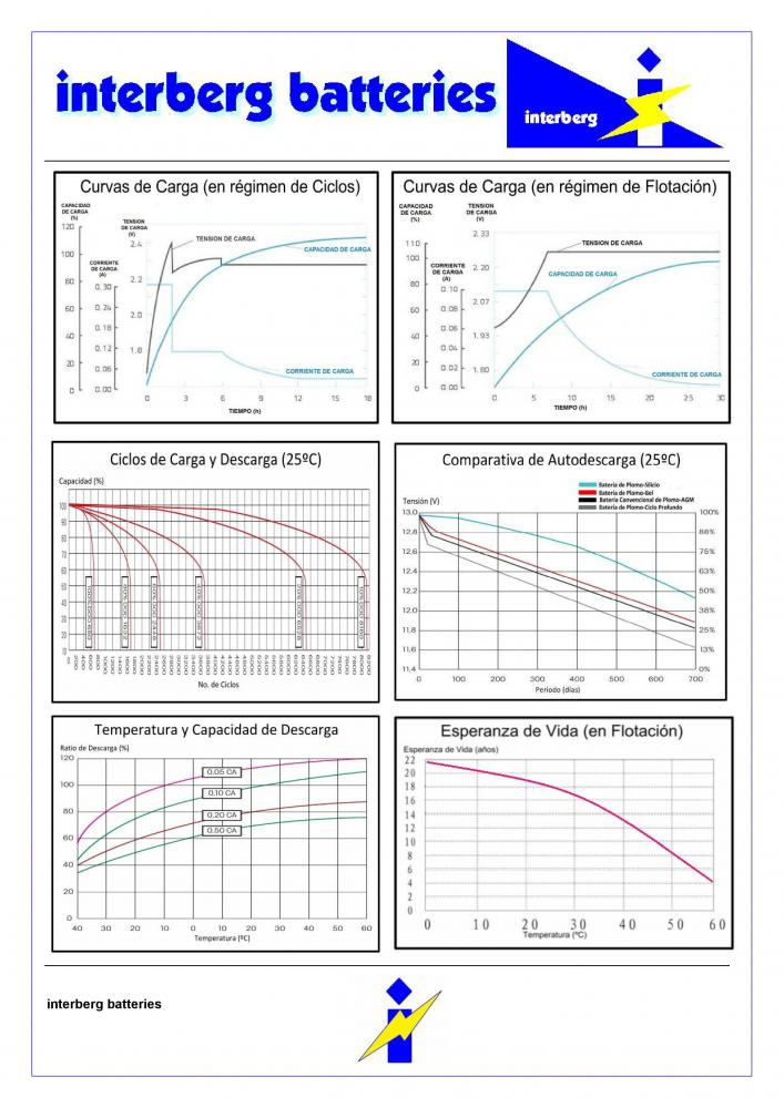

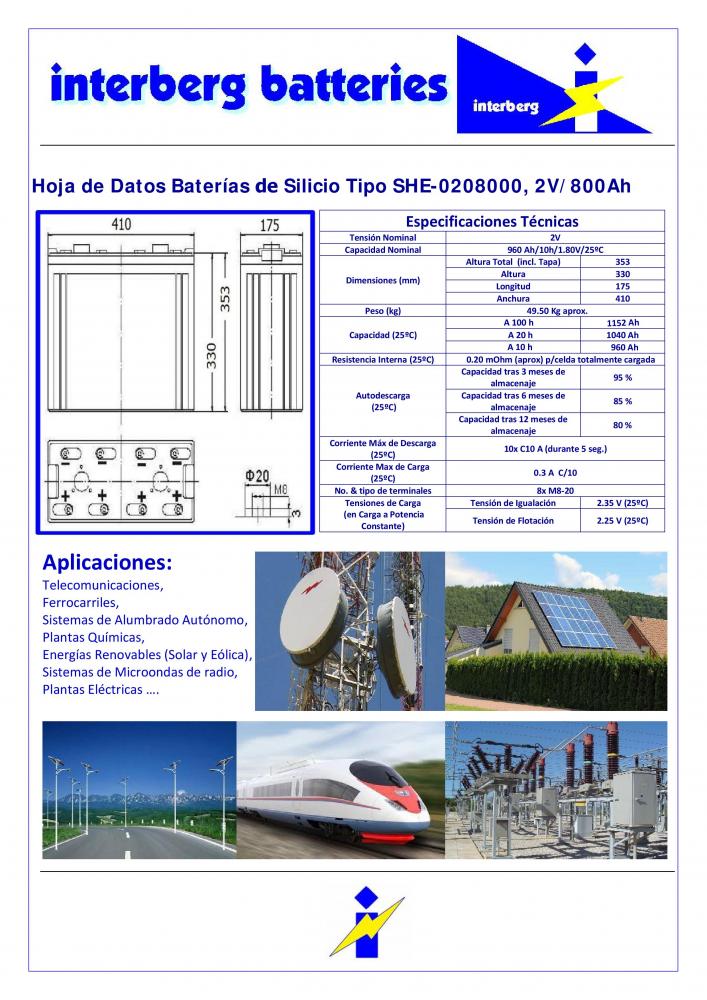

    La ficha técnica :::

    Hay un parámetro en la documentación que no me queda claro:
    Corriente máxima de carga a 25ºC -> 0.3 A C/10
    ¿Eso significa que solo se pueden cargar con 0.3A multiplicado por C/10 de la bateria? En este caso 96*0.3 = 28.8A. Ojo al dato porque entonces será dificil cargarlas en solar, sino imposible en invierno al menos.
    ¿O que puedes cargar con 0.3A x 960=288? Que por el resultado no creo que sea lo que especifica...
    Normalmente las baterias de Plomo-Acido se cargan con 10-15A hasta llegar a Absorción, en estas baterias 2,35V y despues con una intensidad de unos 5A max durante un tiempo hasta que ya no pueden tragar más. Pero 0.3A es muy poco. O yo no lo entiento correctamente...
    Y mirando la curva de carga, no acabo de entender como funciona la carga en estas baterias, pero los números no cuadran...
    ago 2010
    alicante
    5.317
    Predeterminado Re: Nuevas baterías de plomo-silicio. Opinión.
    Yo creo que se refiere a la intensidad máxima de carga en relación a la capacidad de la batería en C10.
    Es decir, cada 100Ah C10, es 0,3 x 100= 30 A. La barrita "/" se les ha colado.
    Por eso habla de que la intensidad máxima de carga es del doble que la de plomo-ácido, 15A cada 100Ah.

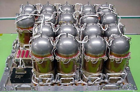

    SIO2 ? ... gran mentira amigo ! ... oxido de silicio es algo añadido a una "formula secreta" ! ... es una sustancia inerta! ... insoluble !
    lo de NASA usan baterias de NiH! ... Niquel Hidrogeno! ... despues de 15 años no han sido capaces de llegar al final de sus ciclos de vida ! ... mas de 16.000 ciclos !
