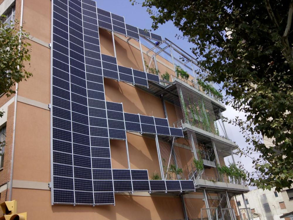

    No tengo muy claro si hay sitio más apropiado para colgar esta foto, pero me ha parecido interesante compartirla con vosotros....
    Hecha hoy en Barcelona, un edificio del ayuntamiento.

    Normalmente paredes vacías las suelen "aprovechar" para grandes lonas de publicidad. Si tiene tantos paneles en la pared es porque ya está la azotea completa? si la azotea está libre de paneles lo veo un proco.... es decir... mejor en una azotea donde pueden estar a una mejor inclinación, no?
    Con esa inclinación y suponiendo que es 100% orientación sur supongo que en el invierno con el sol más caido tendrá buena generación.
    Curiosa foto...
    Curiosa foto...
    Tampoco le veo mucho sentido. Si eso integrado en la fachada para hacer doble función los paneles, pero me parece que en este caso es algo que se ha hecho por estética más que nada. Con 90º de inclinación tampoco vas mejor en invierno que con 30º, incluso acabo que comprobar que para los 6 meses más oscuros la producción en Barcelona con 10° de inclinación es prácticamente igual que con 90°. Si a esto sumamos que hay muchos "obstáculos" que proyectan sombras, sobre todo sobre las filas de abajo, el rendimiento será pésimo (según como tengan configurados los strings incluso fatal).
    Pero bueno, a lo mejor ya se ha hecho con la intención de reducir la producción para evitar a inyectar a la red por el tema del peaje de respaldo (a ver cuando se sabe algo definitivo en cuanto a eso).
    Me gustaría saber cuanto ha costado esta instalación, no habrá sido barata y, teniendo en cuenta lo que aporta...
    Si hay para tirar así el dinero, aún hay de sobra en este país...
