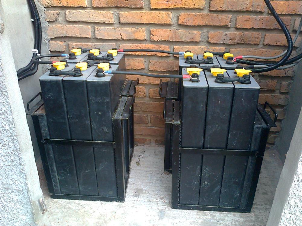

    Aqui unas baterias Celectric tracción de 500 Amp C5. fijaos en las canastas para moverlas y que no se abomben.mis próximas baterías (creo) serán de litio...-foto0078.jpg
