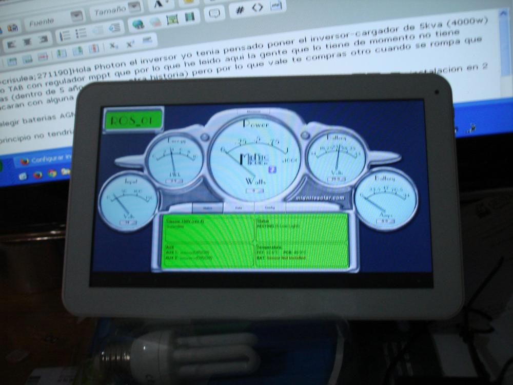

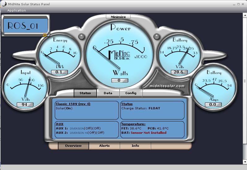

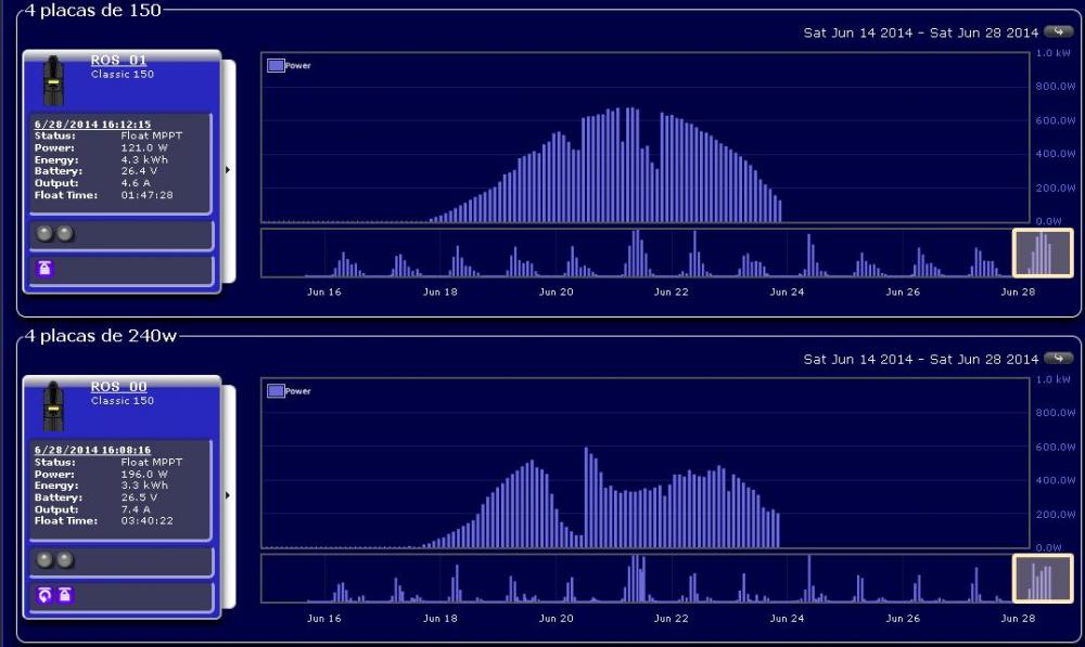

    Venga unas "afotos" del MidNite.
    con el ordenador en casa
    con la tablet
    desde internet
    Consejo sobre doble regulador o que hacer con distintos paneles-28-06-2014.jpg
    Se me olvido, sin cables especiales, si elementos adicionales, sin pantalla, vamos.... que compras el “chisme” y tienes todo esto, ojo, para la tablet necesitas conectar el MidNite a un emisor wifi, lo mismo que para verlo desde Internet necesitas que este conectado el Midnite a una red con salida a Internet.
    Todo fácil y con manuales en español traducidos en su mayor parte por el compañero Photon (creo).
