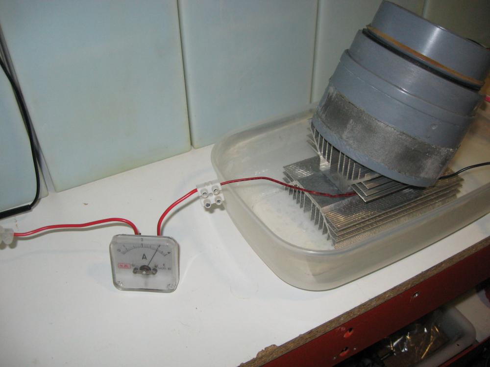

    Predeterminado Re: AYUDA CON MI INSTALACION
    AYUDA CON MI INSTALACION-img_0873-1-.jpgsi tienes conocimientos y eres manitas te lo puedes hacer ! ... pero no te cabreas con los 12V ! ... suponiendo
    que el inversor, como dices tu, te esta gastando algo de tu preciosa electricidad, inaginate lo que pasa
    con el cobre y las perdidas del transporte, en 12V ! ... ademas un buen regulador de carga MPPT, trabaja en alrededor de 50-60V !
    lo de la neverita, siempre te queda la opcion con bolsas de hielo, de Consum ! ... o hacerte una, de una celda Peltier !
    un volumen pequeño, de 20 litros, lo puede llevar a 4-5 ºC, con 3 Ah, 12V ! ... con un ambiente de 33ºC !
    yo estoy en esto ! ... a ver lo que sale!
