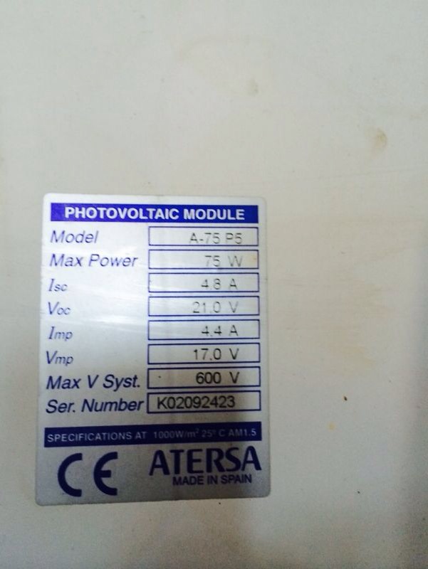

    Buenos dias, como siempre estoy viendo de aprovechar cosas de por ahi, os pido opinion sobre unas placqs que me vende un vecino, creo que son pequeñas a ver que os parecen: atersa 75w, os subo foto de caracteristicas.

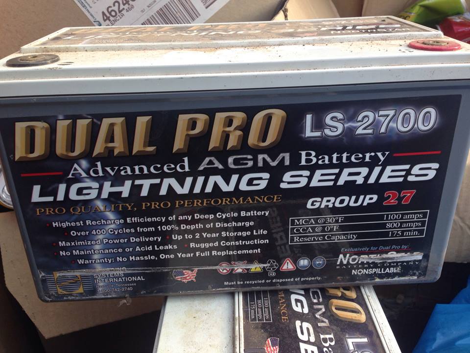

    Tambien tengo por ahi 4 baterias de gel dual pro, no se si son acumuladores o son de arranque, las conoceis?

    Para montar algo para una casa de campo te puede servir ahora solo te falta regulador y inversor.
    14.170
    Predeterminado Re: Duda con placas y baterias
    De 75W pueden tener mas años que Matusalen, lo mismo 20, pruebalas y poco mas. Las baterías ni idea, al ser AGM y que se llamen lightning parecen para arranque.

    se pueden usar ! ... son AGM y por eso son universales ! ... soporta descarga profunda en corto tiempo !
    CCA 800 significa que pueden suministrar 800 A por 30 segundos ! ... se pueden cargar con corriente mas alta C40 !

    Cuantas placas tienesdr 75w?
    Para poderte ayudar en la eleccion del regulador y inversor.
