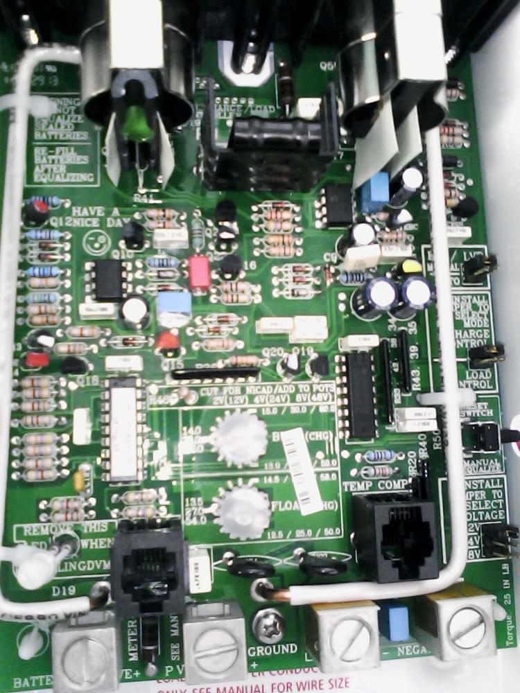

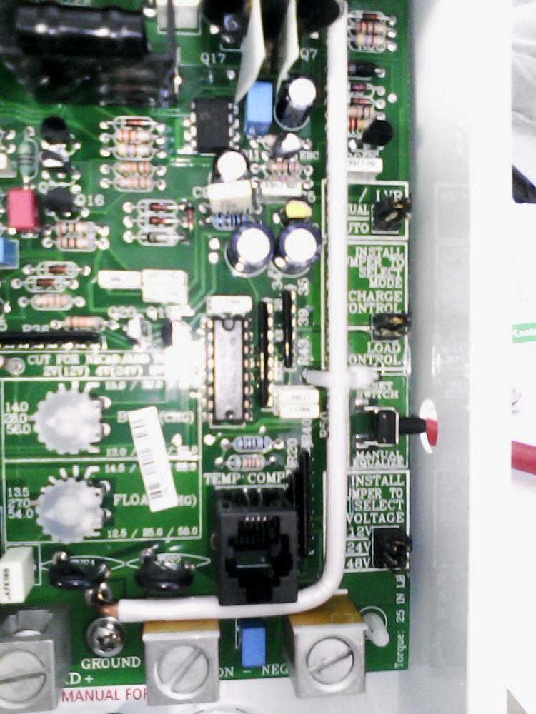

    He abierto un tema de colocar este y el phocos en paralelo
    Miniaturas adjuntadas Miniaturas adjuntadas Xantrex C-40  y carga a 48VCC-img_20140718_203622.jpg   Xantrex C-40  y carga a 48VCC-img_20140718_203541.jpg
