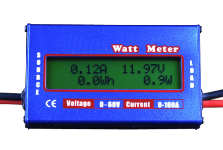

    En ebay puedes encontrar unos Watt Meter que puedes conectar entre batería e inversor, y te cuenta amperios, voltaje y watios, tanto instantáneos como acumulados. Busca por "Watt Meter 12v" por ejemplo. Yo tengo uno que mide de 0v a 60v, y hasta 100A.
    Con los otros medidores de 220v controlas solo lo consumido después del inversor, pero no ves lo que consume internamente el inversor.

    Respecto al Watt Meter creo que con 100A se queda algo corto para mi inversor de 1400W pero casi valdría,si.

    El que yo tengo es como este, y lo uso en la parte de un panel, pero si el consumo no es muy alto se podría usar también con el inversor. De todas formas por su coste en caso de "quemarlo" con un pico alto de amperios tampoco sería una gran perdida. Por dentro funciona con un shunt para hacer la medición de amperios.
