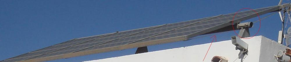

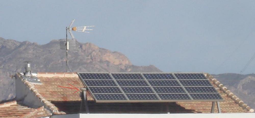

    Predeterminado Re: Problemas con sistema solar aislado en la playa!
    Te subo de nuevo las fotos que te conseguí jugándome la vida teniendo dos perros que parecían caballos merodeando junto a mi acojonada persona.
    Ya te dije la vez anterior cual es el problema de tu zona, vives en una zona donde el sol pasa de sur a norte y de norte al sur por lo que lo ideal para tu zona es hacer un basculante de unos 8º ó 10º de inclinación para cada placa, no se trata de alta tecnología, basta con un tubo de unos 10 0 15 centímetros de radio colocado en el centro de la placa. Vamos algo así como este juguete de niños Resultados de la Búsqueda de imágenes de Google de http://3.bp.blogspot.com/-Ig8aGJ6W4_Q/UX14Ok2afgI/AAAAAAAABgs/wM63AsR7kB8/s1600/Balanc%25C3%25ADn.jpg
    En cualquier lugar hay estas diferencias de "carrera del sol" entre verano e invierno. En cualquier caso, como la diferencia de inclinación viene de la inclinación del eje de la tierra, estamos hablando de un máximo de 23,5º para arriba o para abajo. Si para España peninsular cuentas con una inclinación fija de, por ejemplo, 45º, también, si consideras el plano de la placa como si fuera el suelo, le da el sol desde el Sur (abajo) en invierno y desde el Norte (arriba) en verano.
    Si haces un seguidor para disminuir las pérdidas angulares, siendo de un sólo eje, este eje tiene que ser para el seguimiento azimutal (de este a oeste). Las pérdidas por el cambio de inclinación nunca son mayores del 8% --> 1 - cos (23,5º), por lo cual tiene poco sentido este seguimiento. Es por algo que todos los seguidores de un eje se ponen con el eje de giro en dirección norte-sur para que giren de este a oeste...

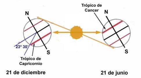

    Veamos, la rivera maya está en el trópico, y toda la franja de los trópicos tienen la particularidad que si orientas las placas a invierno, en verano te saldrá el sol por detrás, por lo que hay que llevar cuidado a la hora de las inclinaciones, es por culpa de la inclinación del eje de la tierra y la rotación de esta alrededor del sol, lo ideal en esas zonas es colocar las placas planas y ya está, pero…. tampoco, pues el polvo se queda fijo o el agua se estanca encima de la placa, pensar un poco, agua y polvo en una placa plana, ¡leches!, pues eso, barro y placa ciega.
    Por ello le recomiendo al compañero lo de hacer un basculante, para que tenga una inclinación para verano y otra para invierno, lo ideal es un sistema como el que tiene “Hernes”, el dueño de la casa donde hice las fotos, pero como doy por supuesto que en México hay cosas que cuestan una pasta(mucha plata) o son difíciles de encontrar pues le he puesto el basculante del juguete para niños para que se haga una idea y pueda inventar una solución con los materiales a mano.
    El basculante de “Hernes” si os fijáis un poco veréis que lleva un sistema de anclaje en forma de triángulo con un cojinete de bolas en cada triángulo de soporte sobre el que van instalado los paneles solares, y algo que apenas se aprecia, que es un sistema de inclinación a base de cables de acero de más 3000 kilogramos fuerza, que es lo que permite dejar de una manera fija las placas en la inclinación deseada.
    Os dejos una imagen en la que se puede apreciar mejor lo que he explicado.
    Nombre:  inclinacion terrestre.jpg
Visitas: 362
Tamaño: 23,3 KB
    Última edición por mjrosg; 18/06/2014 a las 14:52

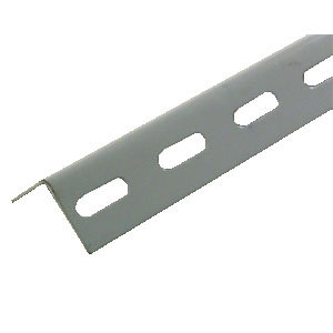

    pero no sería mucho más simple poner una placa más, todas en llano y limpiarlas una vez a la semana con la fregona y un poco de agua?
    u otra forma... con hierro angular galvanizado para estanterías, unos tornillos y tuercas galvanizadas también, crear una bascula de forma que se pueda poner las dos inclinaciones manualmente y cambiarlas cada 6 meses.

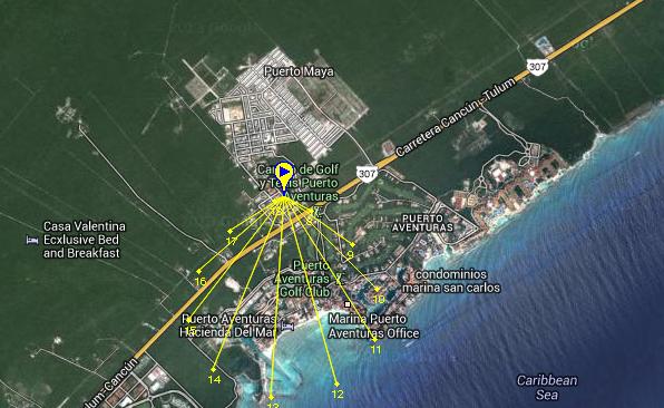

    Ya estoy en casa, os subo unas fotos, que ya subí el año pasado para el compañero "css_fran", para una instalación en la ribera maya, como se puede apreciar veréis que si las orientas a diciembre en junio el sol te entra por detrás.
    24 de diciembre
    24 de junio
    Y además os pongo el programa que hace esos gráficos.
    Cálculo de la posición del sol en el cielo para cada lugar en cualquier momento

    Pero MJROSG. Sin ir más lejos, aquí también te entra el sol por detrás de la placa. Si la tienes, por ejemplo, a 35º, las primeras y últimas horas en un mes como junio, también te entra por detrás.
    En la Rivera Maya, si la inclinación es de 10º, le entrará por detrás las primeras horas si acaso, pero el resto del día, al estar el sol casi en vertical, le dará de lleno a la placa.
    Lo que quiero decir es que, si el basculante es bueno para la Rivera maya, también lo debe ser para España en la misma medida. Y si es una solución de poco valor para España, también lo será para la Rivera Maya.
    jul 2010
    Vega Baja del Segura
    2.682
    No, el sol en nuestra zona siempre esta al sur, sale por el este y se pone por el oeste, pero siempre lo tenemos al sur.
    En la zona de los trópicos y cuanto mas al ecuador mas se nota, el sol lo tienen seis meses al sur y otros seis al norte, bueno, esto no exactamente así, pues realmente el dibujo que realiza el sol en los trópicos es un medio circulo imaginario donde la mayor parte del día el sol esta en lo alto, amplia las fotos que he pasado y veras la dirección de los rayos del sol.
    Pero puedes jugar con el programa que he pasado y pruebas para verlo de una forma exagerada en ciudad de Panamá, donde se nota más el cambio de orientación del sol.
    Ojo, el sol sigue saliendo de este a oeste pero unas veces el recorrido es por el sur y otras por el norte, mientras que en España siempre es en el sur, por lo que nunca tendremos el sol por el norte.
    Es una cosa curiosa de ver por lo que me ha comentado un misionero que realiza su misión en Panamá, al principio no le creía, hasta que me mostró fotos de una misma casa con el sol por delante de la casa y con el sol por detrás de la casa, daba la sensación de que las fotos estaban trucadas pues las sobras me parecían imposibles.
    Para que te hagas una idea, es como si el sol saliese por Alicante como ahora, pero en vez de verlo recorrer el cielo mirando al mar lo vieses mirando a Madrid y ponerse como ahora en dirección Murcia, difícil de imaginar no, pues eso si sucede en Panamá y en menor medida en los trópicos.

    A ver si nos entendemos.
    Queda claro que en La Rivera Maya habrá temporadas en las que el sol estará al norte todas las horas del día. Pero eso es lo de menos a la hora de darle el sol en las placas. Se inclinan a 5º, 10º, 0º o lo que corresponda, y podemos tener las mismas pérdidas que en otro lugar del mundo.
    Pero aquí, en España, te aseguro que el sol sale por el 1er. cuadrante, y se esconde por el 2do. cuadrante, en esta época del año.
    Hoy exactamente, desde que amanece hasta algo más de las 10:00 horas, el sol estará al norte. Y desde un poco antes de las 18:00 hasta que anochece, también estará al norte.
    El resto del día estará al sur.
    Bueno, que estoy yo diciendo. Realmente, en España, el sol amanece por el norte a partir del equinoccio de primavera, y dura así hasta el de otoño. Días arriba, días abajo, según la zona de España.
    Última edición por carlos6025; 19/06/2014 a las 07:43 Razón: Cambio la hora solar por la hora real
