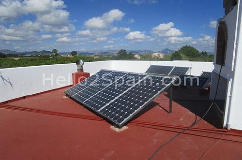

    Aqui una foto, no se si funciona, ya que es la primera vez que pongo foto aqui. En Gandia siempre hay sol! (Soy Navarrico). Gracias por las respuestas.
    Secador no usamos, aunque somos mas de portatiles (2), mobiles (2), que estan siempre encendidos o enchufados, no tenemos costumbre de apagar los portatiles por la noche, estan siempre encendidos. Tenemos dos frigos, ya que aqui hace tanto calor que tenemos uno sólo para bebidas! Lavadoras ponemos 2 o 3 semanales. De vez en cuando el filtro del jacuzzi o de la piscina, alguna que otra luz en los patios para cuando cenamos fuera, y varias lamparitas por la casa para dar ambiente, no me gusta tener encendidas las luces de los techos, soy mas de lamparas. Aspiradora, cafetera, cocina, microondas, y los tipicos 'instrumentos' de cocina. Vamos, yo creo que normal. Como bien decis, a lo mejor, si la compramos, vamos viendo como funciona todo y si vemos que no tenemos suficiente, pues podemos ir añadiendo o comprar un sistema nuevo, yo creo que cualquier cosa va a salir mas barato que conectarme a la red. Y aunque ya he dicho, la cocina es de gas (bombona) y el agua caliente tambien, asi que seria solo para la luz.
    Encima me he enterado que hay gente a la que se le aprobó el expediente para conexión con red y llevan 6 años esperando y nada de nada....
    AH! Y nada de calefactores, etc, pues hay dos chimeneas bien hermosas de leña. Y tampoco es que haga mucho frio por aqui en invierno, por lo menos estos 3 ultimos inviernos, lo mas que puedes usar es una chaquetilla.

    Joer que austeros sois los del norte, mira que subir una sola foto.
    De momento pinta bien lo que veo, pero estírate un poco mas con las fotos que son electrónicas y no hay que pagar rebelado, veamos…
    Sube una foto de cada estructura independiente, la foto debe de ser por delante y de la etiqueta que hay por detrás, eso en cuanto a los paneles, después unas fotos de el cable o los cables que van al regulador y si le pones una regla o algo con que comparar mejor. Después unas fotos de los chismes, vamos….. regulador, fusibles, térmicos, baterías, vamos hasta que quede todo bien fotografiado, como si tuvieses intención de venderlo todo, el tamaño que has subido esta bien.
    Pero se generoso, que los sureños somos muy cotillas, por lo menos un servidor.
    De momento lo que veo me gusta sobre todo esas 4 placas de primer plano, tienen pinta de ser de 180Wp y eso ya son como mínimo luz y frigorífico o como dice un compañero, mejor luz y dos arcones.

    Hola! Pues gracias, de momento no tengo ninguna foto, ya que he usado una de la agencia, pero la proxima vez que vayamos a visitarla, me encargaré de sacar fotos a tutiplén para que os harteis.

    Las placas parece que se van a poder aprovechar bien, lo que sí hay que mirar como replantearlas porque como están puestas actualmente parece que sufren muchas sombras.

    estoy deacuerdo los paneles tienen buena pinta creo que hay 8 , sin son de 180w tendrias 1400w para lo que tu quieres de momento vas sobrao , pero tb hay muchas sombras y posiblemente seria conveniente reubicar los paneles en un lugar mas apropiado
    tb veo que pasan tuberias de agua por el lugar de los paneles , podrias instalar un termosifon y te olvidas de calentador de gas o solo lo tendrias de apoyo
