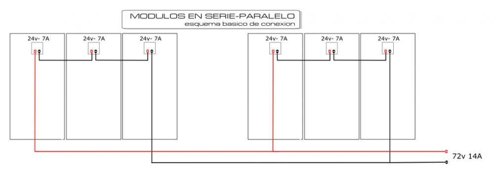

    es decir, un fusible en el positivo de los paneles, antes de entrar al regulador. Un fusible En la entrada al inversor dc en el positivo.y de las baterias al regulador no haria falta no??? Y tema cableado del regulador a las baterias, y de baterias al inversor, de cuantos mm2?
    Entonces tengo que serialas de 3 en 3, entonces cada grupo de 3 sacara 72v? porque 24+24+24...aqui voy perdido... haber si alguien me hace un esquema aunque sea con el paint xD de como tendria que conectarlas porque no me cuadra... segun tengo entendido de 3 en 3, serian 6 grupos de 3 paneles en serie, y de esos 6 grupos juntos entre ellos en paralelo?

    En la línea regulador-baterías claro que necesitas protección, bien sea fusible o mejor un magnetotérmico de CC.
    Normalmente el fabricante del regulador que montes te dice el calibre de cable que debes montar, y en consecuencia el calibre de la protección.
    entonces al regulador entraria con 48A y 72v, cierto? como deciais que tengo que entrar con 48v... o es una confusion mia y debo entrar a 72v...

    Los 48V (52-58V reales cuanda haya sol), son en la salida hacia baterías.
    La entrada depende de lo que admita el regulador, y como tengas seriados los paneles.
    En el ejemplo del esquema, en la teoría, esos serían los valores que tendrías.

    Las placas "de 24 voltios" conectadas a un regulador MPPT no trabajan a 24 voltios.
    Las de 60 células trabajan a unos 29 voltios, y las de 72 células a unos 34 voltios, depende de la temperatura.
    Y las baterías de 48 voltios, cuando está el sol en el cielo, deben trabajar por encima de los 52-53 voltios.
    Solo por la noche o cuando está nublado, la tensión baja a 47-50 voltios, dependiendo del estado de carga y el consumo.
