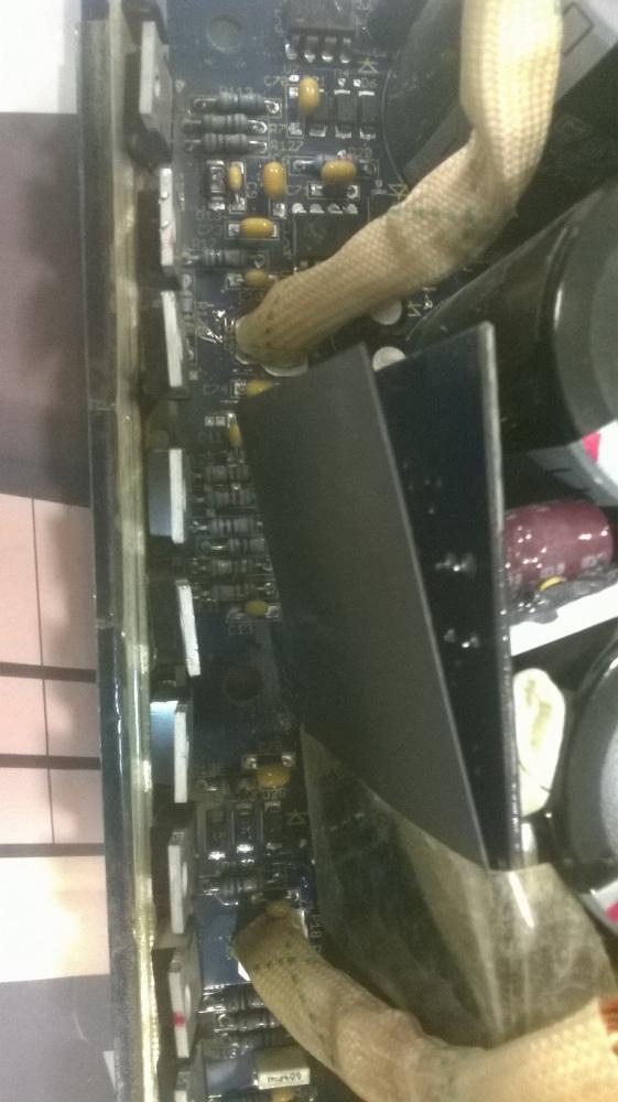

    Buenas tardes, por si alguien guardo alguna foto interior del outback fm-60. El mio esta out. LLevaba varios dias en espera, inicia bien, arranca y pasa a modo espera.
    Al abrirlo he visto que 5 transistores FDP2532 estan fundidos junto a varias resistencias. Consigo ver el valor de todas menos de la r135. Si alguien sabe donde encontrar esquema se lo agradeceria. un saludo y gracias por adelantado
    imagen de la susodicha

    Aquí hay fotos, pero poco o nada te van a ayudar.
    http://www.solarweb.net/forosolar/fo...m80-falla.html
    De todas formas, en este tipo de circuitos, normalmente los mosfet van en paralelo, de 2 en 2, de 4 en 4, etc. Todos los componentes asociados a ellos son de la misma magnitud. Si sigues el circuito impreso, puedes deducir el valor de esa resistencia, comparando con las otras quemadas asociadas.
    Pero a veces no se ven daños a simple vista, y sin embargo puedes tener otros mosfet quemados. Incluso puede que haya otros componentes activos (transistores, CI) que excitan a los mosfet, que también estén quemados y no se vean a simple vista.
    No es fácil...pero se puede intentar reparar.

    La esperanza que tengo es que el funcionamiento del regulador es correcto en las otras partes, el display funciona, indica el estado de bateria, intenta arrancar (suena el rele) incluso marca tension de placa. El ventilador tambien funciona...
    La instalacion estaba asegurada y en principio lo cambian por uno nuevo asi que en el proximo viaje a la capi intentare comprar los mosfet y resistencias. Esta parte de electronica no parece muy cara asi que ya comentaré.
    Por si tiene algo que ver y como información os dire que la parte de placas a regulador no tiene ningun dispositivo de protección y hemos estado con tormentas. ¿sobretension a la entrada?

    Solo por preguntar.
    Cuantas placas tenias conectadas, en series de cuanto y a que voltaje trabaja la instalación.
    Es que soy muy cotilla.

    Esta foto tiene mayor definición. Si la amplias, es posible que veas algo que te interese.
    Archivo adjunto 10349
    Bueno, parece que no se pueden enviar archivos grandes, no se puede ampliar.

    24volt 6 placas de 175watt en parejas de 2
    Gracias, intento a ver que me dicen y ya comentaré.
