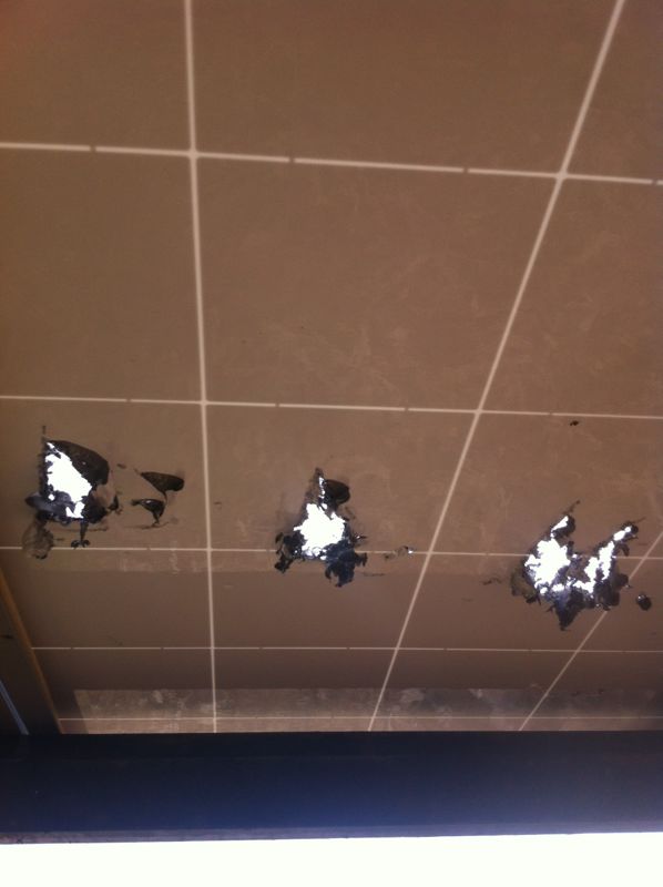

    Hola a todos,
    El otro dia seguramente por fatiga del material rompio una anilla de union entre el brazo del motor del seguidor y la estructura.
    El caso es que panel quedo suelto y el brazo del motor fue "arañando" por la parte de atras varias placas y arrancando parte de la electronica.
    Una vez reparado compruebo que siguen cargando correctamente, entiendo que porque las placas dañadas han hecho un bypass de las celdas estropeadas a traves de unos diodos que creo que llevan ( creo que para anular zonas cuando estan en semisombra no? ).
    Mi pregunta es, si esto es asi, creo recordar que esos diodos tienen un tiempo de vida maximo.
    Es de esperar que fallen en breve y me corten la serie de placas dejandome sin carga?
    O cuando mueran esos diodos simplemente esa placa dejara de cargar y permitira que las demas de la serie sigan cargando?
    Podrian quemar algo?
    Agradecere como siempre vuestros valiosos consejos
    Muchas gracias!

    Si las uniones entre celdas no están completamente dañadas puede que simplemente pierdas la parte proporcional de la superficie dañada, pero a ver si alguien con más experiencia te lo puede confirmar.

    Midelas sueltas tanto tensión como amperios. Tiene muy mala pinta la pobre y si no lo siliconas pronto será peor.
    Como están puesto en el conjunto?

    Gracias por contestar, que debo observar al medir? diferencia de voltaje con otras placas?
    Me gustaria saber si esas placas se estan convirtiendo en un lastre para el resto, para retirarlas o no.
