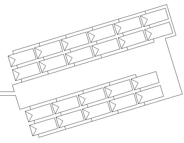

    bien, entonces se cambia por un Multiplus a 48V. Entiendo que el regulador sigue siendo necesario no? Es compatible el FlexMax?
    He encontrado un esquema que creo me serviria. Quedaría así entonces?

    14.170
    Predeterminado Re: Instalación FV aislada a 48 V con apoyo de grupo electrogeno
    Claro que vale, es el esquema clásico pero con dos inversores en paralelo. Aún usando regulador la energía si que puede ir directamente a consumo, puedes estar usando cosas si que las baterías salgan de flotación, pero depende de cada sistema.
    gracias por la informacion
    una consulta muy breve:
    asi estaría correctamente representada la conexion? (11 ramas en paralelo con 2 paneles en cada rama)
