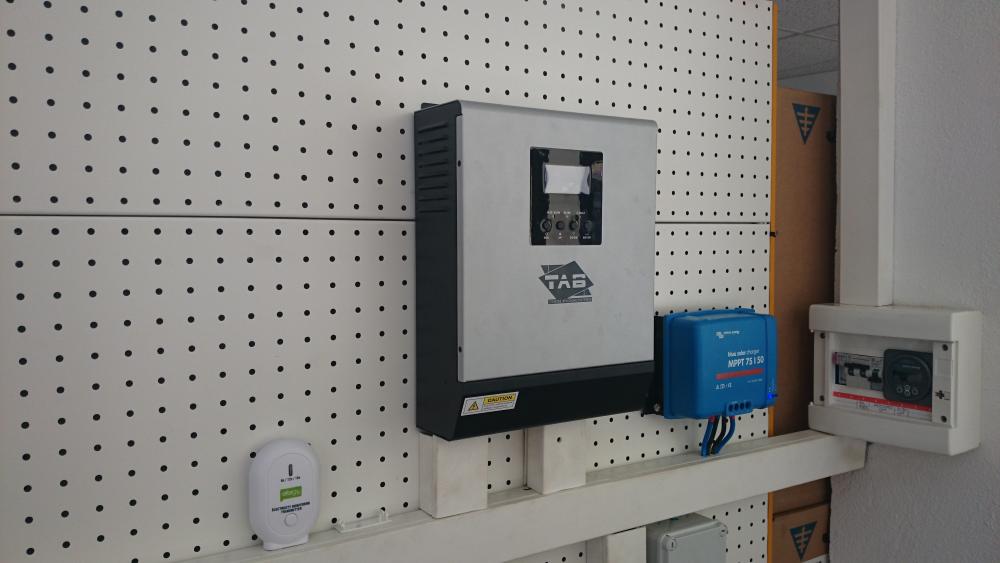

    Resulta lo siguiente:
    Mi pequeña instalación fotovoltaica está (estaba) compuesta por lo siguiente:
    2 módulos Suntech 220w 60 células seriados.
    1 regulador de carga MPPT 15A Victrón Energy
    1 acumulador monoblock Gel Victrón 250A C100
    1 Inversor/cargador TAB 1000Va
    (nueva incorporación monitor BMW 600S)
    Pues el monitor de batería me indica con inversor apagado +14,9A de carga casi constantemente, al salir el sol de una nube, un pico de +17A que a los 2 segundos bajaba a los mencionados +14,9A
    Bien, después de un año en prueba, he sustituido el regulador por un MPPT 50/75, pero veo unos comportamientos un poco sospechosos.
    Resulta que sin carga (inversor apagado) y con el monitor indicándome más o menos SOC 85% y energía extraída de batería -30A, el regulador pasa a absorción… me parece algo pronto para pasar a ese estado.
    Pero también pasa, que con ese estado de carga de la batería, el regulador (según BMW) se estabiliza a +20A de carga de batería a pleno sol, pero da picos de +28A (tras paso de una nube).
    Peeeero, con inversor encendido y un consumo de 360W sostenidos (sin contar autoconsumo de inversor) según el monitor de consumo Efergy, el monitor BMW me da picos de entrada de +9A (a groso modo 108W)
    ¿Pueden los paneles estar produciendo 470W momentaneos?
    En este mismo instante: 13.30
    Consumo según monitor de consumo 385W constantes (sin contar autoconsumo de inversor)
    Carga según monitor BMW +4.50A
    14.172

    Oye pero que problema tienes con los mppt de victron que te empeñas en putearlos?
    Primero pones un 15A con mas potencia de panel de la debida y al 75/50 que si le puedes poner los 2 paneles en paralelo vas y los pones en serie? Solo llega a 108 celulas y le metes 120. Paralelalos a ver si va la cosa mas normal.

    Ja Ja es que me gusta llevar las cosas al límite...
    Mañana los pongo en paralelo para ver que pasa, el problema es que tengo una tirada de unos 12m. con cable 10mm y no tengo ganas de cambiar el tinglado, además de ser un follón...
    Pero me parece que va fenomenal, si claro está, el monitor energético, la pantalla del TAB (monitor y pantalla indican los mismos W) y el monitor BMW, no me están engañando, a mediodía los paneles están dando 439W o un poquito más.
    Lo raro me parece que con inversor apagado y batería casi al 90% el regulador se para en 20A, solo sube a 28 o 29A, si pasa una nube, al volver a dar sol a los módulos. Es como si el regulador supiera de la poca capacidad de la batería y "capara" producción... un día bajo la batería al 30 o 40% para probar que pasa.

    Comprobado, tras un par de días de pruebas he comprobado lo siguiente:
    - Si la batería está por encima de SOC 85%, el regulador "corta" corriente y deja pasar máximo +20A (sin inversor).
    - Si la batería está por encima de SOC 85%, y hay consumos "inversor trabajando" deja pasar lo necesario para alimentar las cargas pero sin pasarse de esos +20A (aprox).
    - Si la batería está más descargada (SOC <80 o 85%) deja pasar todo lo que dan los módulos (en mi caso unos 35A).
