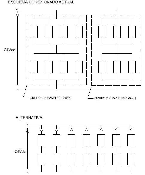

    Muy buenas a todos.
    Me dedico al mundo eléctrico pero nunca antes he trabajado en el tema fotovoltaico asique disculpad mi ignorancia en el tema.
    Un amigo me ha pedido que le eche un vistazo a una instalación fotovoltaica aislada porque no le funcionaba correctamente.
    El campo fotovoltaico está formado por 14 paneles de 12V y 120W todos ellos del mismo modelo y conectados como les muestro en el doc adjunto. Al medir intensidades el grupo 1 entregaba 18A y 25V pero el grupo 2 solamente 2A. Supuestamente el problema sea que alguno de los paneles del grupo 2 presente alguna avería.
    Pero al margen de la avería, ¿el esquema de conexión no es bastante complejo por no decir erróneo?
    Me estoy planteando modificarlo completamente formando 6 ramas de 2 paneles cada uno, pero tengo miedo de meter la pata y tras reformar todo el cableado el sistema siga funcionando mal con el consiguiente gasto. ¿Qué les parece?
    En el tema de las protecciones de las ramas hay bastante controversia al respecto. He intentado informarme pero algunos están a favor y otros en contra del empleo de diodos de bloqueo, ¿es suficiente el empleo de fusibles?
    Gracias y un saludo

    Hola MILLMAN.
    El esquema que tu planteas es el bueno, perfecto.
    Lo de los diodos de bloqueo, no le veo sentido, si están conectados a un regulador, ya que al ser todas las placas iguales, difícilmente haya diferencias de tensión que provoquen corrientes en sentido contrario, incluso aunque tengas pequeñas diferencias de orientación/inclinación en las placas.
    A no ser que haya unas placas orientadas al Oeste y otras al Este (cosa que no creo), y con una inclinación importante. En ese caso si que es conveniente los diodos, para obtener la máxima producción posible en las primeras y últimas horas del día.
    14.172
    Predeterminado Re: Esquema conexión campo fotovoltaico
    Mas bien fusible por serie, eso si lo pondría.

    Muchas gracias por vuestras respuestas,
    Me surge alguna duda más. Creo que si no hubiese ninguna avería ni sombreados, el actual esquema no funcionaría mal (todos los paneles son iguales). Sin embargo, una avería en un único panel con este esquema, ¿podría ser la responsable de la reducción tan drástica en cuanto a producción que ha experimentado el grupo 2, o posiblemente tenga varios paneles averiados?
    Por otro lado, pienso que la avería podría encontrarse en algún diodo de derivación que pueda haberse cortocircuitado o algo por el estilo. ¿Qué pensáis vosotros?
    Muchas gracias
    14.172
    Con una sombra en un panel tal y como estaba antes provoca que su equivalente en el otro grupo en serie también se pierda.

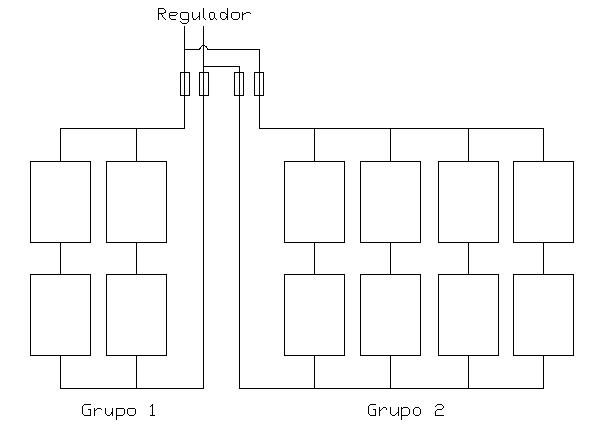

    Buenos días,
    He recableado toda la instalación como en el esquema que adjunto (dos de los paneles fueron retirados porque uno estaba roto). Al final el grupo1 queda formado por dos ramas y el grupo 2 por 4 ramas. De forma independiente el grupo 1 entregan unos 5 A al regulador, y el grupo 2 unos 18 A (en ambos casos el regulador indica 24V). Mi sorpresa surge cuando cierro las bases portafusibles de los dos grupos. El grupo 2 entrega unos 18 A, pero el grupo 1 no entrega nada, corriente en torno a 1 A incluso menos. ¿A qué se pude deber esto? ¿tendré averiadas los paneles del grupo1?
    Muchas gracias

    Un detalle, no necesitas fusibles en los negativos, con los de los positivos es suficiente.
    Detalles aparte, si todos los paneles son iguales y tienen la misma orientación, está claro que el grupo 1 debería dar 9 A y solo entrega 5 A, parece que una de las dos ramas está fallando. Prueba por separado cada una de esas dos ramas, si una o las dos no dan entre 4,5 y 5 A tendrás que medir los parámetros de los cuatro módulos (tensión en circuito abierto y corriente en cortocircuito).

    Al parecer las dos ramas están fallando, ninguna de ellas aporta corriente, por lo que supongo que al menos un módulo de cada rama esté averiado. La verdad es que me parece muy raro que se hayan averiado tantos módulos...podría haberse debido al conexionado anterior?
    La tensión en abierto es correcta por lo que ningún diodo de bypass está cortocircuitado...así que si la avería no viene de los diodos me olvido de intentar repararlos...me equivoco?
    Como dice vespertilum, comprobaré módulo a módulo e intentaré identificar 2 en buen estado para formar una rama. También puede que compre otros dos módulos Atersa de 150W o 200w (los actuales son Atersa de 120w, pero ya no se fabrican), ¿no me darán problemas?
    Es que visto lo visto, esto es más complejo de lo que parece...
    Un saludo y gracias

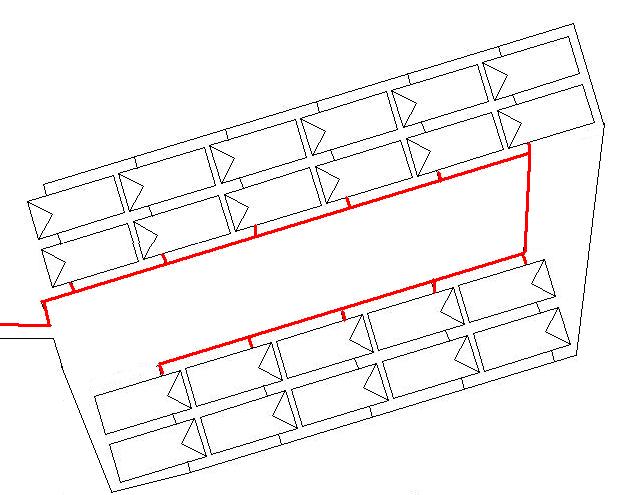

    Antes de nada te pido disculpas millman por la intromisión en tu hilo. Lo que pasa que por el titulo he pensado que encajaba bastante una mini-duda que tengo y me seria util resolver.
    Ahi va: este esquema, esta correctamente representado teniendo en cuenta que deberían ser 11 ramas en paralelo con 2 paneles en cada rama? Un saludo y gracias desde ya

    Pues no, o inviertes una de las series de placas o lo pintas más o menos así.

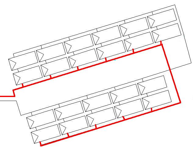

    o mejor asi?

    aclarado,perfecto muchas gracias! La 2ª opcion parece mejor, saludos
