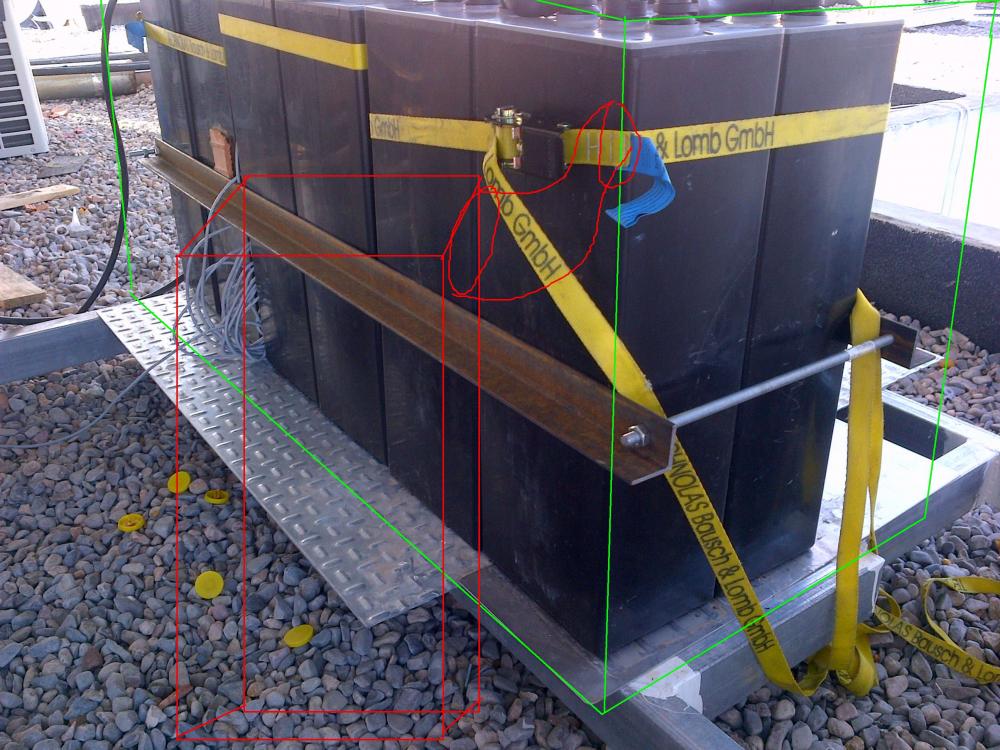

    sería algo así como esta imagen (dibujado el esquema en plan rápido).

    Pero si tal como te he descrito debes de tener la entrada desde el “pingüino” y una salida.

    ¿Y esos tapones en el suelo?
    Parece que pasó por ahi Pepe Gotera, jajaja
    Para meter baza yo te diría que pensar en los gases está bien, desde luego (aunque estos ya se escaparían por la rendija de salida del aire). Pero también que solo poniendo las planchas de poliestireno (amarillas o azules) rodeando las baterias y sellando bien las juntas ya se calentarian bastante menos, digo yo...

    jajajaja.... es que la foto esa no es de ahora, tiene ya bastante tiempo, los tapones (son tapones de los bornes de cada vaso) estuvieron ahí desde que estrené las baterías, y los dejé en el suelo... y creo que aún siguen por ahí.

    Por cierto SKOLLY. Si haces lo del pingüino tal y como lo tienes dibujado en la foto, vas a tener el mismo problema, pues el aire frío se va a renovar constantemente. Poco o nulo rendimiento va a tener el sistema. Es como poner el Aire acond. en casa con las ventanas y las puertas abiertas.

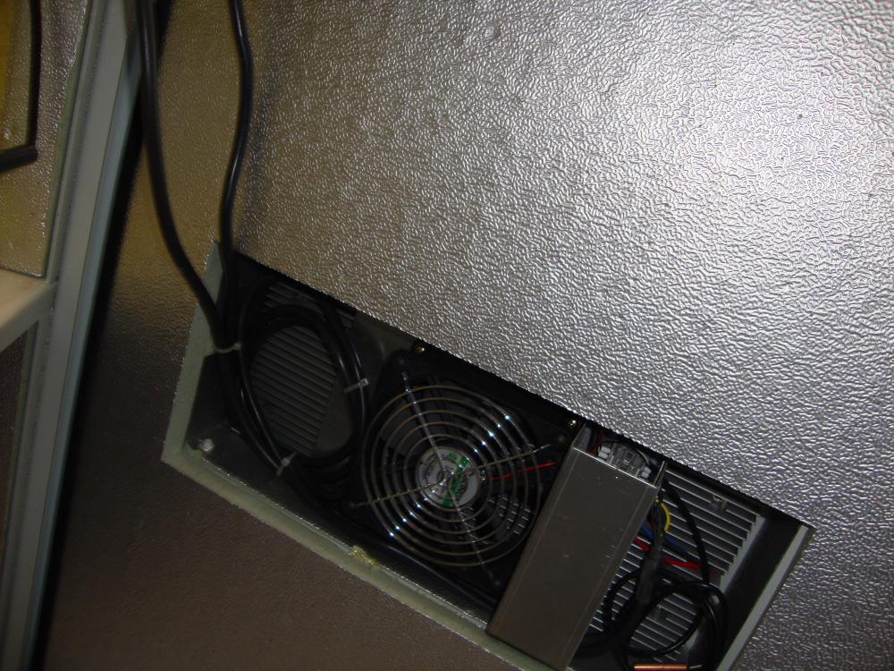

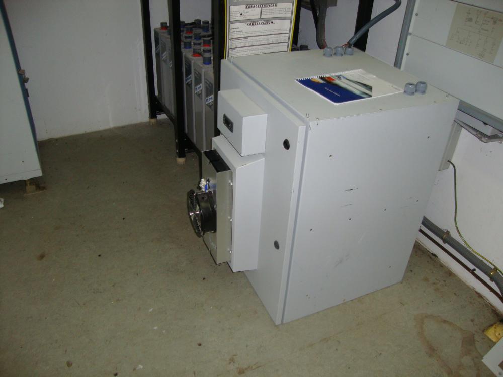

    Hola buenos dias yo trabajo en una compañia de telecomuncicaciones y desde hace un tiempo, las baterias y los equipos bienen en una bancada refrigerada, que es un armario aislado con una entrada de aire que cuando sube la temperatura entra a funcionar las celulas peltier ( las de las neveras portatiles de los coches), funciona medio bien, pues se alimenta todo de las baterias en continua, y funciona con un termostato.
