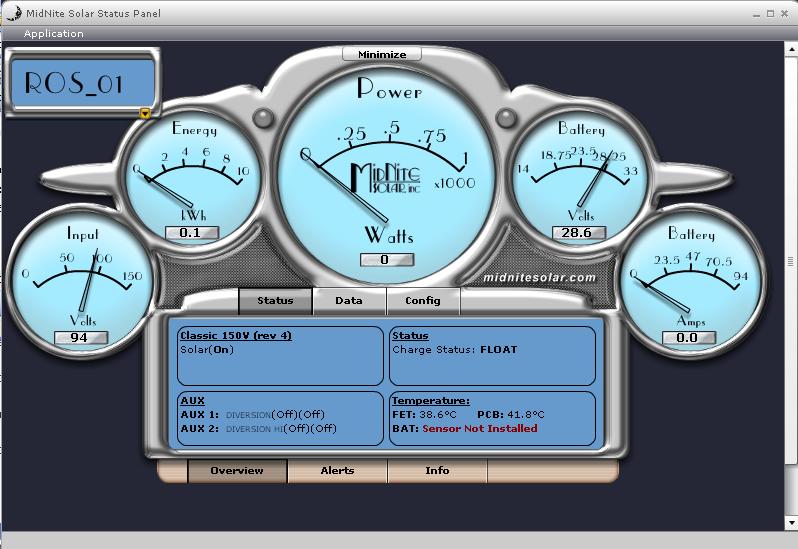

    Las placas de mjrosg me tienen intrigado a mi también, pero no suelta prenda el "gachó"
    placas que den 65v "Vmp" de 72 células y 150W deben fabricarse en Suiza por lo menos...
    (Y después dicen que los andaluces somos exagerados)
    Los datos de Carlos6025 se calcan con los mios...
    Exagerado.
    La verdad que muy normales no son, fueron de las primeras de 150WP de esta casa que entraron en Europa, son de fabricación india de la casa “webel” en teoría su circuito abierto es de 42V y 5.11A y su circuito cerrado es de 35.4V y 4.5A, a 26ºC y 1000w/m², y digo teoría porque es lo que marca la etiqueta.
    Ahora digo que no son normales porque pertenecen a la partida que sirvió para que escogieran para homologarlas para uso europeo, así me lo vendió el importador, no se si las partidas posteriores fueron de esta calidad o menor, supongo que en la partida de homologación se esmerarían mas, también digo que están en buena orientación y le entran por detrás una cantidad de aire que las refresca bastante.
    En este momento el MidNite esta en flotación con volcado parado y marcan 94V frente a los 62V de las de 60 células.
    una "afoto" de hoy.
    Se me olvido y hoy no es un dia especialmente soleado.

    Deben estar al máximo de VoC para mantener los 0A. Estamos hablando de 47-48Voc y rondarían los 40Vmp. Su rendimiento será muy superior con temperaturas bajas, en los meses frios. Pues esas placas no son lo normal en 72 células, incluso diría que la excepción que podría confirmar la regla...
    Igual era lo que tu dices, que para homologarlas les pusieron las mejores células que tenían...

    MJROSG, ¿has contado alguna vez el nº de células de esas placas tan raras?

    Exagerado.
    una "afoto" de hoy.

    Mjrosg !! A ver si instalamos el sensor de temperatura, no ?
    Si, son de 72 células, 6 tiras de 12 y tengo 4 placas.
    No, si tenerlo instalado lo tengo, lo que pasa es que como hay dos MidNite, es el “master” el que tiene el sensor de temperatura, este solo obedece al “master”.
    Y además porque no decirlo, así guardo el otro por si hay algún accidente imprevisto.

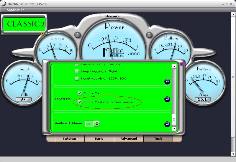

    Hablando del sensor. Y para que lo sepa Oxid
    En modo "Follow Me" solo necesitas uno de ellos. Yo solo tengo uno puesto y marcado el checkbox correspondiente en el segundo:
    Aún así el mensaje ese aparece porque en realidad no existe un Master fijo. El Rol se lo intercambian los Classics, dependiendo de cual de ellos llega al estado que sea antes. Vamos, que en realidad deberian estar los dos sensores puestos. Y otra cosa que he descubierto (aunque no pondría la mano en el fuego) es que el status de Master se ve porque el led azul parpadea con una cadencia menor, aparentando más intensidad. El esclavo entonces parpadea con menos intensidad....
