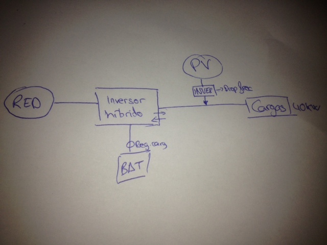

    Estoy haciendo un proyecto para un colegio. Aun no sé exactamente la potencia instalada pero sera poco inferior a 100kW. Los consumos horarios medios del colegio durante el día son de unos 40kW por hora (cuando no hay producción suficiente tenemos conexión a la red)
    Entonces mi plan de instalación es:
    La red va conectada a un inversor hibrido que nos proporciona energía cuando haga falta. Este inversor también inyecta la energía sobrante del generador pv a las baterías.
    Las cargas van directamente conectadas al inversor del generador fotovoltaico con un drop de frecuencia (aquí va mi primera pregunta, pongo varios inversores por ramas o uno de 50kW y pongo mas paneles en serie para subir la tensión de la instalación a 300V??)
    El esquema de montaje que tenia pensado es el siguiente (no tengo muy claro que sea correcto)
    este es el esquema que tenia pensado
    Trabajar a tensiones superiores siempre reduce las perdidas en cables e inversor, dado el calibre de la instalacion trabajar a tensiones 100-300V parece un poco escaso. Las series grandes suelen requerir que todas las placas tengan una iluminacion y orientacion similar (aunque no tiene porque ser asi es bastante recomendable) , de todas maneras con el tamaño de la instalacion tienes muchas posibilidades de inversores y el precio del conjunto necesario podra variar mucho segun una configuracion y otra.
    Que tipo de inversor es ese? ¿podrias mostrar algun modelo?

    Solarrouter 10Kw
    este seria un ejemplo de inversor híbrido que escogeré!! si os fijáis en la descripción, sirve en caso de que se apruebe el rd de autoconsumo para convertir la instalación en aislada y evadir los peajes de respaldo
    pero no seria mejor instalar varios inversores?? ya que si instalo uno único en caso de avería tendré parada toda la instalación...
