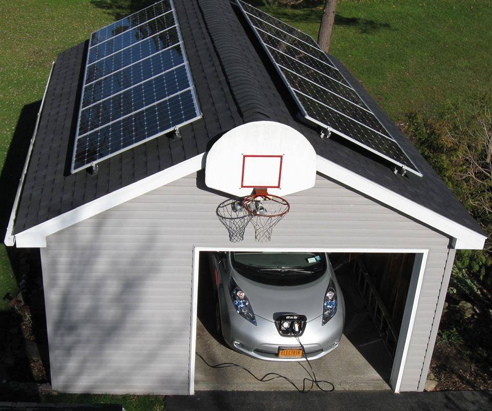

    Hola a todos:
    Mi nombre es Rubén y he acabado en este foro gracias a un forero de Foroev.com, pusieron un post de una tienda online de placas FV y me picó la curiosidad, al ver que mi proyecto en mente podría tener futuro, he decidido registrarme por aquí.
    Para que me conozcáis un poco más, resido en Madrid y conduzco un vehículo eléctrico desde septiembre 2013 con cerca de 9500km ya. No tengo mucha idea de electricidad, la verdad, pero aprendo facilmente, jeje.
    El caso es que recientemente, estoy a punto de finalizar la compra de una parcela/terreno para construir una vivienda de estilo canadiense (madera) y tengo la posibilidad de que el diseño sea totalmente libre. Mi intención es colocar una instalacion FV totalmente aislada de la red eléctrica. Dónde resido actualmente sólo disponemos de placas para agua sanitaria (es una maravilla) sobretodo para el ahorro de gas. Puesto que en verano no llegamos ni a los 20€/mes (en invierno es otra cosa)
    Actualmente tengo contratada una potencia de 4,6kw. Por el momento en casa somos dos, pero por temas laborables no solemos estar en casa durante el día (cómo mucho a la hora de comer) Los aparatos eléctricos de consumo contínuo que tenemos serían; Frigo, acuario 60l, standby de 2 televisores y algún que otro electrodoméstico (aspirador o cargadores)
    De gasto diario: Vitro 1200w, ordenador de sobremesa 1h 400w, TV 1h 600w, lavadora A+ 900w cada dos días 1h, plancha 2h 1800w, puede que horno 1vez semana 1500w, en verano A/A 2000w 1h al día max.
    El "problema" principal que veo es el coche, puesto que todas las noches lo conecto para diponer del 100% de autonomía al día siguiente. El caso es que no tengo una media real de carga de lo que hace el coche, puesto que hay días que recarga 7kw, 9kw o 18kw (tiene 22kw de batería) según las circunstancias del día y los kilometros recorridos.
    Mis preguntas son
    ¿Es realmente rentable?
    ¿Es viable en mi caso?
    ¿Cuánto costaría una instalación así?
    ¿Cuántos paneles me harían falta?
    ¿Acumuladores?
    ¿Sería mejor separar el gasto y conectar a la red la casa o el coche?
    Un saludo y gracias a todos

    Joer que envidia lo del coche. Es mi sueño.
    A mi me pasa al revés, tengo aislada pero no tengo coche eléctrico.
    Mi opinión:
    Cita Iniciado por RubenZOE Ver mensaje
    Mis preguntas son
    ¿Qué es para ti "rentable"?
    Si piensas que una instalación aislada la vas a querer amortizar en 5 años, olvídalo. Como mínimo, a partir de 10 años, ajustando mucho.
    Si para ti rentable significa, sobre todo, satisfacción por ser autosuficiente (y más con un coche eléctrico), entonces sí es rentable.
    Siempre es viable, mientras haya dinero para invertir...y tengas el suficiente espacio para las placas solares.
    Entre 1000 y 1500 euros por kWh/día, de consumo medio, en invierno.
    Es una cifra que depende de muchas variables. Depende sobre todo del consumo, de la zona climática, de la ubicación de las placas, y en menor medida de otras circunstancias.
    Pero así muy por encima, unos 500Wpico instalados por cada kWh/día, de consumo medio, en invierno.
    ¿Acumuladores?
    Más de lo mismo, depende de algunas variables, sobre todo de la zona climática y de tu capacidad de adaptar tus consumos al sol.
    Desde mi punto de vista, no es ventajoso tener las 2 cosas por separado.
    Y desde el punto de vista legal, parece que tampoco va a ser posible.

    Bienvenido ruben.
    intentare responderte a algunas de tus preguntas.
    En caso de una instalacion aislada cuantos mas elementos "comunes" haya mejor, ya que de esta manera se pueden compensar unos con otros. Ademas en tu caso con un coche electrico con bateria de 22KWh tienes mucha bateria, ¿Cual es la carga que consideras indispensable para el coche llueva o haga sol? Piensa que en enero estarias al limite y en verano tendras para las 24h de lemans jaja
    Tambien existe la posibilidad de que realizes un contrato exclusivo para la carga del coche, este deberia de ser la minima potencia y con precio horario para cargar el coche por la noche y sobre todo para que un cable "secreto" pueda cargarte las baterias en horas de precio bajo y asi reducir drasticamente el tamaño necesario de baterias y de placas, contra, deberas de pagar el termino fijo del contrato todo el año aunque en verano puedas cargar el coche con el sistema aislado
    ¿Acumuladores?
    Esta es una cuestion clave, en primer lugar tienes que plantearte las 3 erres de la FV aislada, reducir consumo, redireccionar consumos a horas de sol y acumular energia de maneras complementarias a baterias.
    Debes de pensar que o tus necesidades se adaptan a la curva de produccion de la fv o en verano iras sobradisimo y en invierno justo, entonces las claves son reducir los consumos electricos invernales al minimo como calefaccion ACS y cocina (pueden ir con tecnologias puramente termicas como biomasa, solar termica o gas)
    Respecto a la acumulacion no electrica hay maneras como almacenar excedentes calentando ACS, o en climatizacion por medio de sistemas de alta inercia.
    En tu caso serian bastantes paneles, es decir una instalación seria. Para saber cuantos necesitas se parte de tres puntos, consumos en el dia de menos sol, dias de autonomia, y orientacion y sombras del array.
    esta es una wna aplicacion para estimar produccion, PV potential estimation utility
    Estas preguntas requieren de un estudio en profundidad de la situacion y son imposibles de responder a bote pronto.

    Un detalle importante. Si necesitas el coche sí o sí de lunes a viernes, no lo podrás cargar por el día, directamente desde las placas. Necesitas sobredimensionar las baterías para poder cargar el coche por la noche, y eso hace bajar el rendimiento energético de la instalación y hace subir la inversión económica, comparado con el consumo normal de una vivienda.
    Lo ideal sería poder prescindir del coche por lo menos 1 vez a la semana, dejándolo cargando. Además del sábado o domingo. Siempre que tengas suficiente con 2 días de carga a la semana.
    Yo pensaba que con generar 15kw diarios (aprox) sería suficiente.
    Si todo el problema fuese la cantidad de kWh diarios a generar, habría miles de instalaciones aisladas.
    EL problema surge porque no es fácil hacer coincidir los momentos de generación con los del consumo. Y eso es lo que tira p'atras a la hora de ser aislado.

    Mira como cambia la cosa, por lo que dices de la eficiencia:
    - Si la potencia va de las placas a la batería del coche, por medio de la entrada de DC del coche, rendimiento 100%.
    - Si la potencia va de un inversor de red a la entrada AC (cargador del coche) un rendimiento de sobre el 85%.
    - Si la potencia va de placas-->regulador-->inversor-->cargador del coche, un rendimiento de sobre el 75%.
    - Si la potencia va de placas-->regulador-->baterias-->inversor-->cargador del coche, un rendimiento de sobre el 60%!!
    Vamos, que se necesita casi el doble de placas, de cargar el coche por la noche desde baterías a hacerlo directamente a la entrada DC del coche.
    hola,
    Entiendo que tu consumo en tus recorridos son de 25Km.de promedio para desplazar al trabajo cada viaje. y debido a retenciones consumes mas o menos
    batería?
    Felicidades por tu finca, es muy bonita.
    Si la foto de tu instalación es la que se ve en la foto, debo decirte que no la suscribo, puesto que se insinúa zona de sombras de los arboles de la derecha. Por otro lado la disposición de las placas, entiendo que captan el sol con la inclinación correcta y su orientación es efectiva....
    Mis preguntas son
    ¿Es realmente rentable? el precio de la instalación es rentable a partir de 7/10 años instalada
    batería?
    Suelo hacer unos 30km de trayecto, aunque esto es actualmente, si me mudo serían menos de 10 diarios. No consume nada en retenciones, al contrario, cada vez que suelto el pedal del acelerador y freno está regenerando energía.
    No, esa no es mi finca, estoy en proceso de compra, la imagen es del propietario de un Nissan Leaf en américa, que tiene esa instalación, pero fue gracias a esa imagen cuando recibí motivación por la FV, jeje.
    Gracias Jose.mª de todas formas
