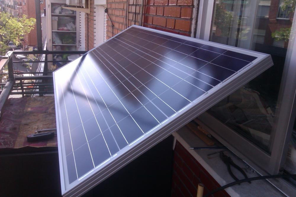

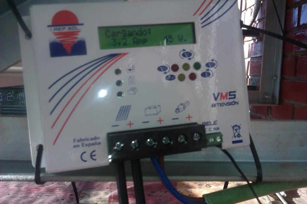

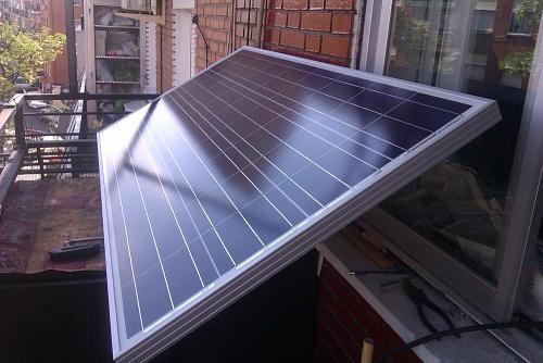

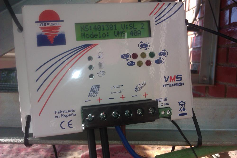

    Bueno, como os comenté, os presento mi pequeña instalación. No se si realmente me ahorraré algo o no, pero si puedo evitar que iberdrola gane 5 / 10 € al mes o lo que sea, lo haré.
    El equipo se compone de una placa de 140 W, el regulador que veis en la foto unas baterías de coche (viejas que me salen gratis) y bombillas de led a 12v, ahora me falta por poner unos sensores de movimiento para que se enciendan solas, que eso mola jeje. El siguiente paso es meter cableado nuevo por los tubos de la casa (ya tengo metidas las guias) y colocar las bombillas.
    Total, al final me he gastado unos 350 €, no llega.
    En un futuro compraré un inversor, cuando me vaya enterando de todo esto de voltios, watios, etc. ya se que la instalación no da para mucho, ahoramismo para iluminar la casa entera con el automático de luz de iberdrola bajado me sobra jejeje.
    Como no se si se puede hacer publicidad, no pongo donde he comprado las cosas, pero creo que merecería la pena ponerlo, más que nada por el buén trato recibido.

    Ya tienes ahí sol en condiciones?

    la verdad es que ahí pega el sol desde muy temprano hasta las 2 / 3 de la tarde, sería mejor ponerla en el tejado pero, tendría que pedir permiso a los vecinos y llamar a alguien que la instale, porque paso de jugármela a caerme desde ahí arriba jejeje.
    Lo que se ve al fondo en la foto es el sur.
    Ya os contaré cuando acabe el día cuántos kw ha cargado.
    Bueno desde esta mañana hasta las dos de la tarde, ha cargado 110 W/h, ¿eso quiere decir que es la media de lo que carga a la hora, o el total de lo que ha cargado? he dejado una bombilla de led encendida 5 horas y me daba un consumo de 20w.
    Es que ando un poco perdido con esto de los amperios, voltios, watios, etc.
