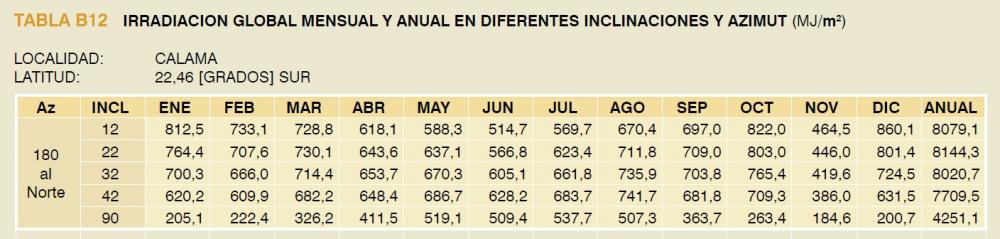

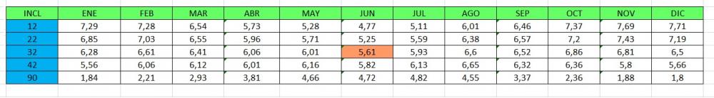

    bueno el proyecto esta en chile , en la ciudad de calama ( en el desierto mas arido del mundo por ello estos valores altos) los datos los calcule mediante la tabla de consumos , y el cuadro de consumo/cocientes
    aclaro que tranforme los MJ/m2 a Kwh/m2 , tome el valor de MJ/m2 lo dividi por el mes correspondiente y luego lo multiplique por 0,278 , y me HPScrit me dio el valor de junio a 32 grados , adjunto la tabla ayuda de dimensionamiento paneles y regulador-irradiacion.jpg

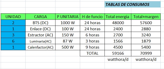

    mira subiré una foto con la tabla de consumos donde especifica las horas de cada carga , la parte que dice total + margen , se refiere al margen de seguridad recomendado en caso de perdidas por rendimiento de la batería o el inversor... la carga BTS es un Base transceiver station de las típicas antenas de telecomunicacion.
    subi el cuadro por meses y angulos mas arriba de la zona en MJ/m2
    este es el cuadro de carga

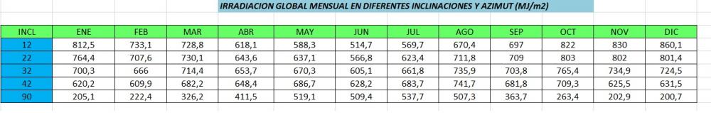

    asi es como lo converti no se si esta bien
    tabla de datos original

    y esta es mi transformacion a kwh/dia que no se si estara buena

    Como temía, esa población esta muy al ecuador, con lo que el mes de diciembre (verano) recibe los rayos del sol desde el sur y en junio (invierno) recibe los rayos del sol desde el norte, con lo que la instalación como mínimo debe de ser basculante, claro que ya puestos que es un proyecto de fin de carrera lo pondría con “girasoles”.
    70kwh es lo mínimo diario que va ha tener que producir la planta solar para cubrir consumos y perdidas, siendo mas de la mitad consumo nocturno, a ojo diría que son unos 40kwh por la noche.
    Se recomienda colocar unos 25kwp en placas en caso de que la instalación sea basculante para no tener que tirar del "licor del moro".
    Ser recomienda un sistema de baterías que acumulen 210kwh al 50% (visión particular para que las baterías duren muchos años) para tres días completos de autonomía, en caso de faltar “plata” para baterías podemos bajar esa descarga como mucho al 70%.
    Se recomienda bus de alterna.

    gracias , de todas formas ni tan cerca del ecuador esta la zona, se encuentra en calama , chile , quisiera saber si alguien me puede ayudar mas teóricamente con formulas para aclararme mejor porfavor ... no se si la transformacion de MJ/m2 esta bien y no se si la tabla de consumo esta bien

    Cita Iniciado por Kragor Ver mensaje
    Veras, si esta hacia el ecuador (paralelo 22º27'18" mas o menos), me explico, todo lo que está dentro de los trópicos tienen la mala suerte de que es muy difícil colocar una una instalación fija porque el sol cruza de norte a sur o de sur a norte en su recorrido, eso aquí en España no sucede, es más, siempre está en el sur, más alto o más bajo, pero siempre en el sur.
    Otra cosa, la FV no es una ciencia exacta, más bien es una ciencia de aproximación, y dependiendo de lo que desees tener, y donde estés, debes de optar por una cosa u otra, en FV no existe axiomas, pues el tiempo hace lo que quiere y contra eso no hay formula que valga, la prueba la tienes en que los noticiarios del clima, jamás dan predicciones a más de tres días.
    Las únicas formula reales que solemos utilizar son las de cálculo de sección, longitud de cables, cuantas baterías son xKWH a Xvoltios, cuantos inversores y cosas por el estilo.
    Otra cosa que también suele fastidiar son los m² necesarios de placas, pues no es lo mismo una placa normalizada de 150Wp que una placa de nueva producción de esa medida que puede dar 190wp o 200wp. Con lo que muchas veces tienes que saber las medidas de las placas para saber los vatios por m² que tienen las placas que te están ofertando.
    Si lo que esperabas era que esto fuese matemático, pues lo siento, no lo es y menos en una tecnología que cada tres meses saca nuevos productos.

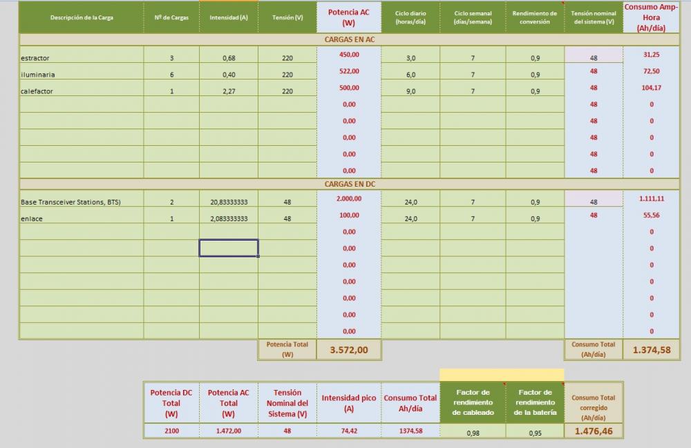

    gracias mjrosg , otra cosa que es mejor trabajar con kwh/dia o Ah/dia?
    comencé a trabajar con la planilla excel que esta aquí en la web
    y asi quedo mi cuadro de carga

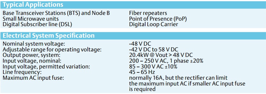

    el voltaje del bts esta bien ?
    estos son los datos ayuda de dimensionamiento paneles y regulador-bts-especificaciones.jpg

    Predeterminado Re: ayuda de dimensionamiento paneles y regulador
    Siempre en Wh pues es una medida que te dice la “chicha” que tienes o necesitas, independiente del voltaje al que vayas a trabajar.
