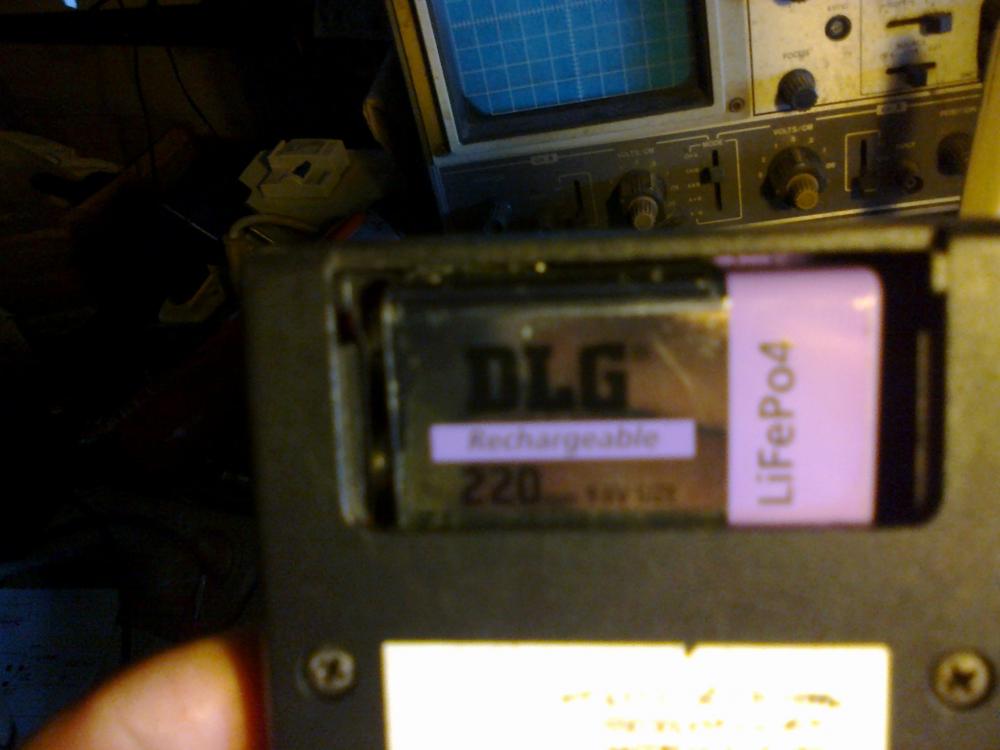

    yo tengo 2 bat de lifepo4 de 9v para los testers de mi taller,la recargo cada 15 dias en un cargador para nicd/nimh porque el de ellas se quemo y nunca mas lo consegui. Cargan bien. tienen 14 años ...doy fe que su uso es muy minimo pero son 14 años. Algunas de nimh ya quedaron por el camino.
