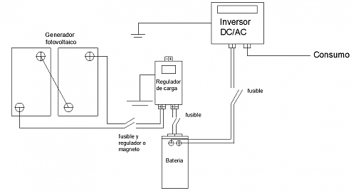

    Llevo ya un par de años siguiendo este foro, leyendo temas para aprender. Actualmente estoy intentando montar una pequeña instalación fotovoltaica aislada para la obertura automática de una puerta de garaje con un motor de 665W (potencia pico supuesta 2400W). a través de una placa de 20W
    Mis dudas que me surgen son las siguientes:
    1) mi problema se centra en que aun teniendo una baja demanda diaria de energía, el inversor tendrá que ser de los grandes, mirando por webs encontré este:
    Inversor de onda pura Xantrex PROwatt 1400i 12VDC - Xantrex - Inversores de Onda Pura de 12v - TU TIENDA SOLAR
    Alguien lo ha usado? Creéis que responderá bien a mis demandas? También no me indica la intensidad que le pedirá a la batería, puesto que si monto una instalación de 12V, la Imax de BAT a inversor será de 280A pico (nominal de 80 aprox)
    2) haciendo cálculos me sale unos precios de 800€, sin contar con las baterías? Es muy caro? Y que baterías recomendais? Había pensado en unas de coche, puesto que creo que son las más económicas, y responderán bien al uso (max 10 min dia)
    3) finalmente, me gustaria saber si el esquema unifilar lo veis adecuado (puesto que puse la linia de bateria directamente al inversor, porque sino el regulador no me aguantaba la intensidad)

    Naturalmente, así es como debe conectarse el inversor: Directo a baterías.

    Con 20 Wp no llega ni para el autoconsumo del inversor, ¿cuántos minutos al día trabaja ese motor, y cuántos arranques? ¿Posibilidad de aprovechar la instalación para otros consumos?
    tienes razón.
    he modificado las placas a dos de 50 para ir sobre seguro.
    el motor es de 665W (con un funcionamiento máx de 6 min dia, si llega...) asi que unos 66,5Wh/dia. más el inversor y el reguldaor calculo unos 320Wh/dia a lo sumo (el regulador no llega ni a 0,01W de potencia, y el inversor aunque no especifica dice menos de 1A de uso, he determinado que funciona las 24h aunque no tengo ni idea). con lo que me da un Pnom de placas de unos 100W.
    como lo veis? creeis que funcionará bien?
    gracias por vuestros consejos, gracias a ellos estoy dando mejor forma al proyecto

    La verdad intentaría ahorrar en otro punto de la vivienda. Ese ahorro de 66,5 Wh/día va a salir muy caro, con esa potencia de motor y teniendo el cuenta el par de arranque el inversor ha de ser respetable, además las baterías deben soportar el arranque por lo que no pueden ser pequeñas.
    Estoy hablando de ahorro y quizás no sea el caso, a lo mejor es una vivienda o local aislado con la puerta como único consumo, o sin posibilidad de llevar una línea a 230 V. En ese caso haría lo que recomienda Jiro, sustituir el automatismo por uno a corriente continua con menor consumo, seguramente salga más barato que aprovechar ese motor.

    así es, no puedo llevar la linea a ese garaje. y respecto a lo del motor, fue lo primero que pensé en ver esa potencia tan grande, pero resulta que la puerta es vieja y solo puedo poner un motor que hace fuerza para enrollar la puerta (es muy vieja).
    volveré a buscar algun motor de corriente continua, pero dudo que encuentre alguno para las caracteristicas demandadas.
    el motor me sale por 400€ (instalado y todo) y la instalación toda 1050€ (con todos los extras) entiendo que es caro pero el problema es el inversor que encarece todo (su precio y el hecho de su consumo que me pide poner una placa más, si he realizado bien los calculos).

    gracias chicos. he estado mirando y mirando y encontré un motor para 24V. finalmente tengo ya los componentes en camino y solamente me falta decidir las protecciones. en el master que estoy realizando no lleva nada de protecciones y estoy totalmente en blanco...
    habia pensado en:
    un fusible de las placas al regulador, y otro de las baterias al motor.
    un interruptor manual entre las placas y el regulador.
    un magnetotermico entre las placas y el regulador.
    es una instalación de dos placas de 20W asi que no haria falta mucho, pero como dije... no estoy nada seguro...
    alguna sugerencia??
    gracias!
    PD: cuando este listo colgaré las fotos para ver como ha quedado.
    EDIT: las placas al final seran dos de 20W con una intensidad de trabajo de 1,2 y cortocircuito de 1,35A.
    las baterias seran dos de 24V de 140Ah.
