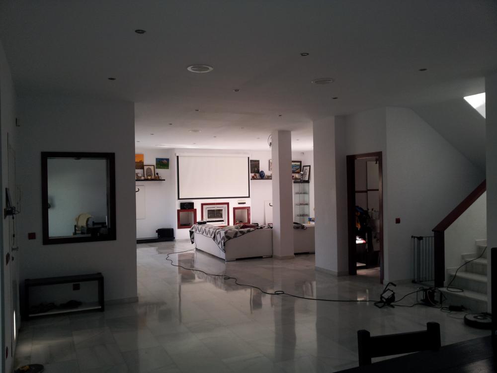

    Como digo la casa es grande tendrá como 330 metros cuadrados y munchas bombillitas. jjj
    Es que me parece que no esplique bien que la casa es grande , grande y está distribuida en tres plantas sótano 125m,salon cocina 125m y habitaciones 90m.

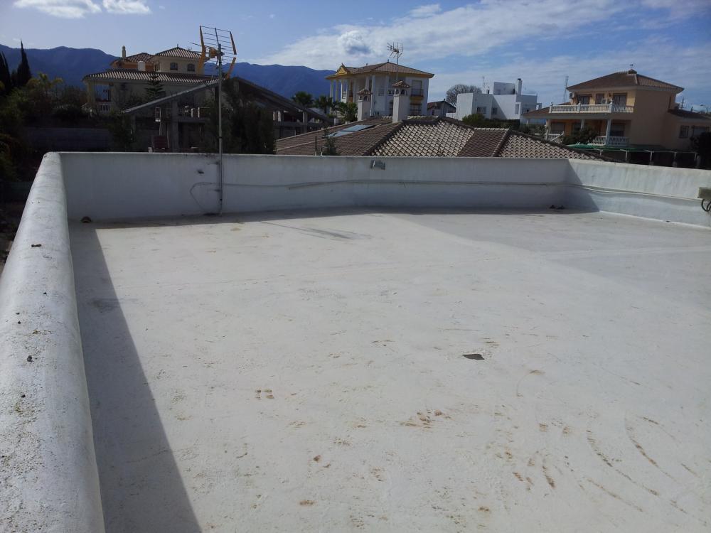

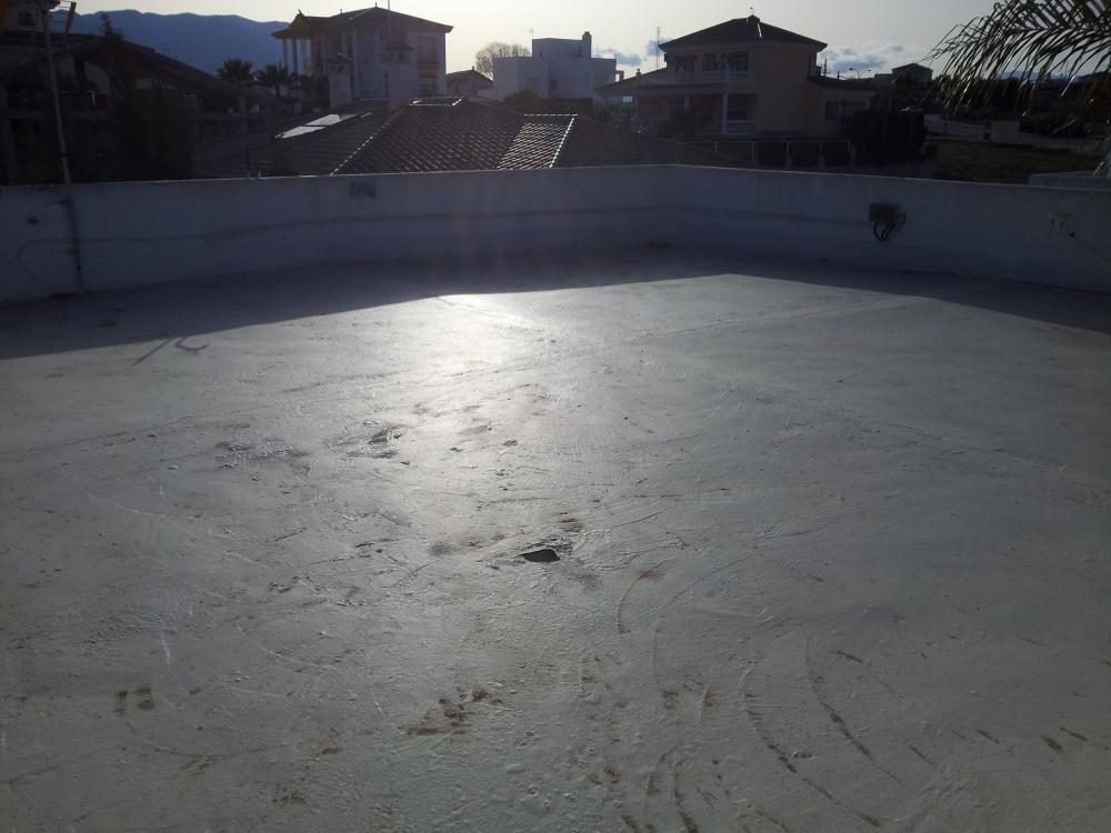

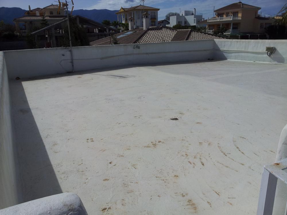

    Paso unas fotos para que veáis el problema que creo que es el principal muncha casa electrificada y poco espacio para placas.
    Pero tanto rinden las placas de Fv?

    Toda la placa que te entre, en una en Mijas no hay problema para meter 92 paneles con inversor trifasico y 3 Sunny Islands 8.0H. Tu caso es mas pequeño, pero poniendo la casa como una bola de discoteca todo es posible XDD

    A ver. Si empezamos diciendo que tienes un consumo de 500kWh/mes, con 60m2 de terraza te basta.

    ok pues me pongo a ello, mirare cuanto entre de placas.
    Como dije menos de 500kwh no podría tener sin mermas importantes en hábitos de consumo.
    Yo creo que 1200 a1500 kwh seria lo necesario para lo que estoy acostumbrado a gastar.
    Mi intención era el acostumbrarme a racionar el consumo y por eso pues los 500kwh como mínimo, minimo.
    Ahora no creo que gaste ni eso porque estoy enganchado a una alargadera del vecino, ya llevo un mes y la verdad ya me acostumbre a lavar los platos a mano y todo jjjj.
    - Después de 10 mensajes vuelvo al principio perdón,
    pues ya no serian los 15 a 20 mil € por la instalación si no alrededor de 60.000€ joder 10 veces más que la multa de los señores de Endesa.
    - Opciones que veo:
    1. bajarme los pantalones y llamar a los de Endesa para que me la introduzcan= de 7000 mil a 8000 € por la denuncia mas arreglar la instalación enganche y demás.
    2. Meter los 500 kwh en placas y demás vivir con lo mínimo. y esperar que se resuelva el asunto (Juicio ; que también perderé pero bueno)y cuando ya me dejen conectarme pues pensar si conectarme de nuevo y aprovechar las placas y demás para bajar la factura de Endesa ( yo creo que tendrán que dejar algún día conectar las dos cosas no? placas y Endesa sin cobrar peajes y cosa de esas) o convertir mi casa en una discoteca de placas e independizarme totalmente .
    La última pregunta que me surge es si en el caso que vuelva a conectarme con Endesa pasados unos años ( juicio) me valdrá todo el material inversores etc. o solo las placas .
    Gracias Carlos y perdonar si no me explique bien desde el principio.

    Veras a la velocidad que crece la factura de la luz, pronto será prácticamente impagable hasta el término de potencia.
    Después, la piscina también puede tener placas solares encima de ella y puede que te quede muy “cool” y además saques de sobra incluso para climatizarla.
    Por cierto, ya sabía yo que eras un “sureño” de pata negra, pero joer, eres capaz de consumir casi el doble que yo y eso ya me deja en segundo lugar como minimo.
    Después, 500kwhm no lo llamaría yo vivir con lo mínimo.
    Yo tengo más o menos los mismo m² que tú y me apaño con 750kwhm y somos 6 y vivimos como dios y todo es eléctrico, menos el ACS.

    El problema con mi casa es que está orientada al norte casa toda menos la terraza azotea como digo.
    Jajajaja ya creo entender que es eso de sureño .
    Eso se lo dices a los amigos de Endesa que dicen que gaste en un año 44.448 kwh y de ahí la multa.
    Yo creo que el termo eléctrico es el que me sangra la electricidad y tanto pilotillo encendido de cosas "Standby".
    Pero como digo ni los últimos meses que cambie los focos dicroicos de 50 vatios por led conseguí bajar de los 500 kwh mensuales .
    Me compre un aparatillo que lo colocaba en el enchufe para saber gastos y me ponía que solo en el ordenador gastaba 72 kwh mensuales .
    Y el tema de la solar térmica era para utilizarla para el ACS y como apoyo en invierno para calefacción y en verano utilizar el exceso para a través de un intercambiador pasarlo a la piscina que como digo da al norte y la tenemos mas bien decorativa pues no hay quien se bañe de lo fría que esta .
    como digo empezare por panelar toda la azotea y después veremos no.
