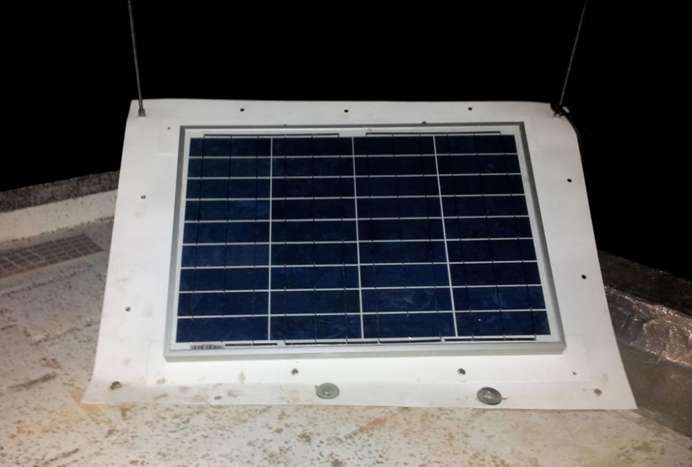

    Nunca es tarde!. Comprendo lo que me decís, pero mi idea es aprovechar al máximo cada panel, además que un panel de 20w me sale más caro que el cable y según mi entendimiento, el cable debería durar más que el panel .
    Les comento que instalé uno de los paneles (el de 40w), aunque todavía me faltan muchas cosas como son el tejido de alambre que va arriba del panel para el granizo, el cable y caño por donde va el cable (ahora lo tengo provisorio con un cable de teléfono ), el cable a tierra para la estructura de metal que lo sostiene y tapar todos los tornillos para hacer más difícil el robo.
    Les paso una foto que se ve muy poco porque es de noche, pero para que vean como lo puse:
    Duda sobre como conectar paneles solares de diferente potencia y mismo voltaje-20140225_215804.jpg
    Si les interesa saber como lo puse les puedo comentar, es muy fácil y no tiene nada de estético pero es muy resistente; al día siguiente de ponerlo (no pasaron 24 hs) hubo corrientes de viento muy fuertes y ni se movió nada de la estructura ni del anclaje al piso.
