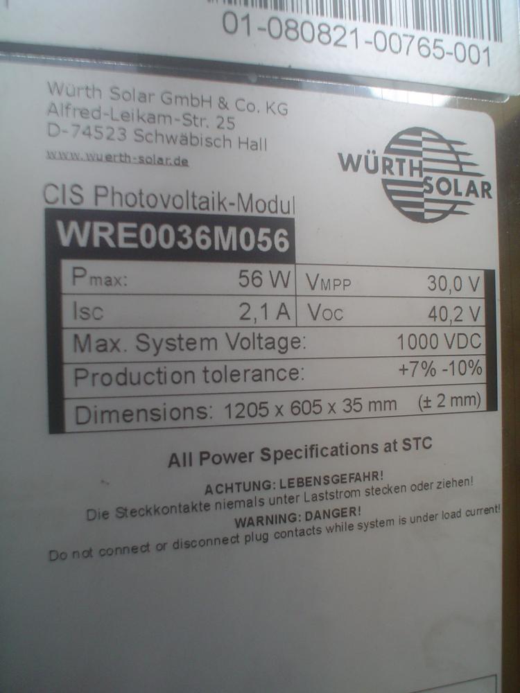

    Predeterminado Re: Instalacion solar
    mira tb me gustaria que hecharais un vistazo a mis paneles y me digais que significa y que debo tener en cuenta para pasarlos a aisladaInstalacion solar-dsc01616.jpg
    Ufff, estas baterías te van a durar poco tiempo, primero por los pocos ciclos que dan, segundo por la profundidad de descarga (te hacen falta más Ah), tercero por el regulador jeje.
    Si lo barato no sirve mejor no comprarlo y ahorrar hasta que te puedas permitir algo adecuado. Mejor comentas aquí tus planes antes de hacer cualquier cosa, pero ya es tarde. Los módulos, en principio te podrían haber servido con regulador PWM (conectadas en paralelo). Con MPPT lo suyo es conectarlas en series de dos, pero con el Wellsee (que no es un MPPT verdadero sino un PWM malo y para lo que es, es caro) no sé, a ver si puedes dejar un enlace al regulador que te has comprado para ver las especificaciones. Puede que hasta de entrada no te vale porque no permita más de 40 V de entrada...
    a ver te pongo el enlace del regulador MPPT Solar Regulator Charge Controller 12V 24V Autoswitch Solar Panel 60A 1500W | eBay .En cuanta a las baterias me dan los mismos ciclos que una agm monobloque uno 500 ciclos y la verdad es que yo solo las pondre para la iluminacion , la tv y el frigorifico no se como andare .Y me han costado menos de 500 eurelios las 12 nuevas. A menos de 40 por bateria .
    Y lo del regulador me han dicho que mis paneles al ser de red necesitan un mppt porque, yo no tengo ni idea .Por el tema de los cortes y de los arranques del regulador .Ya que los paneles de red el vmpp es de 30v y en los paneles para aislada por lo visto es de mas voltaje .Yo todo esto es lo que me habeis ido diciendo vosotros porque no tengo ni idea.
