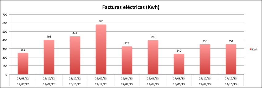

    1) Según mis facturas eléctricas, estos son mis consumos:

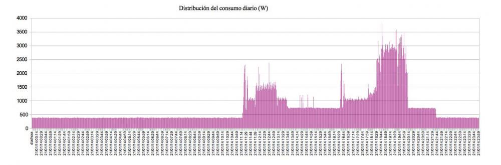

    2) El uso diario típico y la potencia instantánea medida por el EnviR es este:

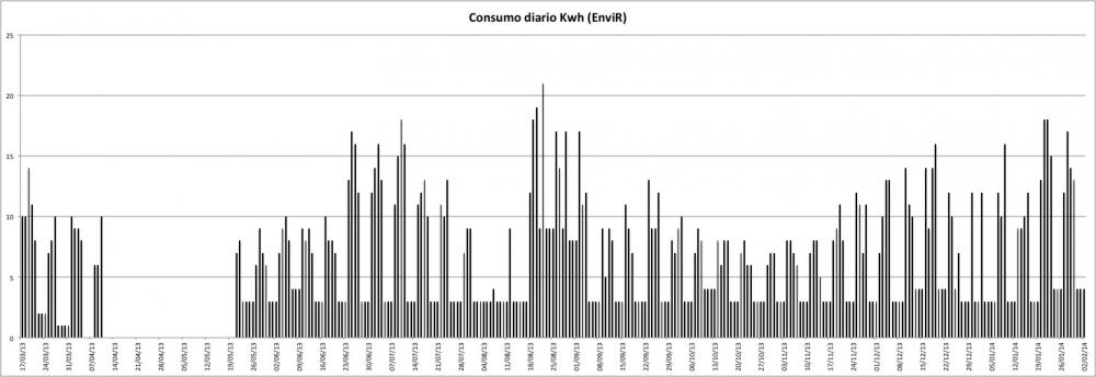

    3) Mi consumo diario durante los últimos diez u once meses es este (hay un tramo en blanco que tuve problemas con el EnviR y no midió).

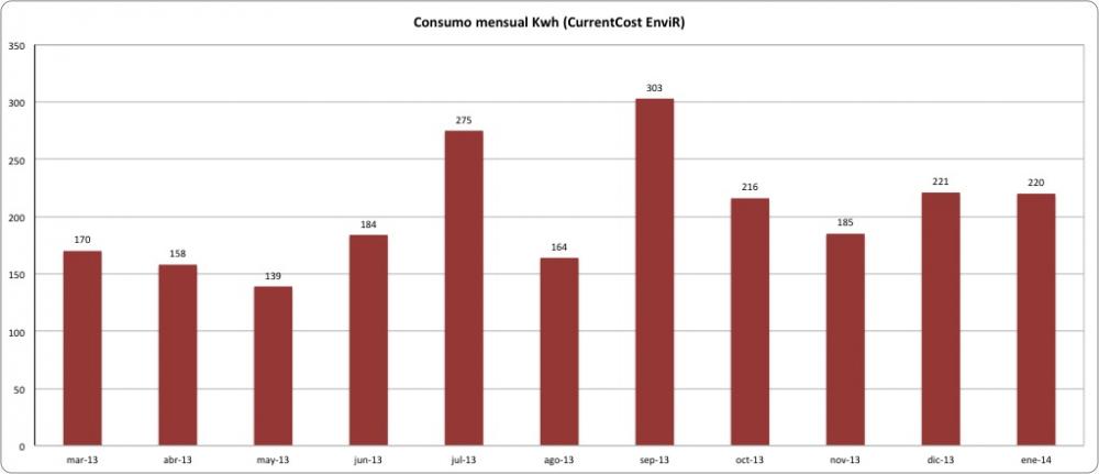

    4) Mi consumo mensual en Kwh según el EnviR es este:

    Ya me imaginaba que el punto flaco son los consumos mínimos tan altos que tengo. 24 horas conectados tengo:
    1) Un router-adsl y el fortigate (unos 50W entre los dos).
    2) Dos cámaras ip de vigilancia (unos 30W entre las dos).
    3) Un mac mini (unos 40W).
    4) El MacPro Servidor (unos 160W).
    5) El Switch (unos 15W).
    Luego hay unos consumos parásitos hasta llegar a los 340/350W que siempre están.
    Todos estos equipos es muy difícil que dejen de funcionar porque son esenciales para poder trabajar desde fuera del despacho. Aún así se podría programar el servidor MacPro para que entrase en reposo y se activase si recibe una llamada desde fuera (net start). Eso supondría un ahorro importante en el consumo.
    En último término podríamos vender el Mac Pro y sustituirlo por un MacMini de los nuevos, que sólo consumen 40W. Lo que supondría al día unos 2,5Kwh menos de consumo sin realizar ningún cambio más.
