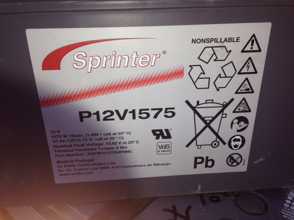

    Buenos dias, tengo un lote de baterias de 2ª mano, y me gustaria que si alguien conoce la marca me diese su opinion sobre ellas, tampoco se si sirven para solar, provienen de una instalacion SAI grande.
    Cuelgo una foto a ver si ayuda.

    El grupo Exide engloba a Tudor por ejemplo, vamos bien. Parece VRLA, pero poco mas se puede decir sin ponerla a trabajar.

    He medido tension y da 12'9v asi si cargarlas ni nada, de capacidad como las veis? Cuantas habria que conectar en paralelo para tener acumulacion suficiente para una casa de campo? Iluminacion, tele y poco mas.
    Son de acido normal, lo
    Digo por medir la densidad.

    Mas de las recomendables. Vas a tener que seguir el esquema de maxlinux y paralelarlas con diodos. En tu caso son las baterías en el saco es lo mejor.

    Ahh, eso si, por poner un ejemplo para conseguir una acumulacion parecida a unas bae600 cuantas debo unir?
    Es por cojerme a algo que conozca

    Como poco 14, pero vaya monstruo XD
