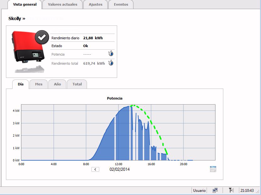

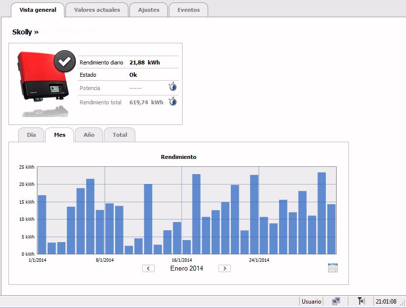

    bueno pues os pongo la gráfica de enero...
    393 kwh pero como a Carlos, varios días se ha reducido la producción. No es muy significativo en instalaciones aisladas lo del PI en un mes...
    y un ejemplo de un día radiante como ha sido hoy en Valencia. Producción de 21,88kwh, aunque desde mediodía ha estado la instalación reduciendo la producción por no haber consumo que se la tragara, y baterías y termos a tope. La línea verde sería el día completo sin reducción de potencia, unos 26-27kwh más o menos le calculo yo (... Ha sido un día con cielo muy limpio, algo frío, y nada de aire... si hubiera hecho aire, la potencia hubiera sido un 10% más por la refrigeración de los paneles... o sea, unos 2,5 kwh más al día... casi 30kwh en un mes de febrero, a ver si se dan esas circunstancias un día...
    Efectivamente SKOLLY. Por hevuos, es imposible aprovechar toda la producción en una aislada, si quieres cuidar bien las baterías, porque si no vas a llegar a flotación los días más favorables, ¿cuándo vas a llegar?.
    O tener un termo de 1000 litros para absorber toda la producción posible cuando se juntan 3 o 4 días de sol seguidos. Pero entonces, lo que no aprovechas al máximo es el termo.
