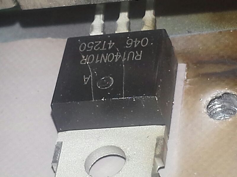

    hola ante todo un saludo a todos, acabo de descubrir este foro tan interesante y por eso recurro a vosotros para ver si me podeis ayudar ,
    compre una parcela en el campo la cual tiene la electricidad por fotovoltaica y despues de una temporada el otro dia peto el inversor ,lo lleve a reparar a una tienda de tv y me han dicho que tiene un mostfet quemao pero que en españa no haY, el susodicho es un RU14010N . si alguien sabe donde podria conseguirlo me seria muy util.
    muchas gracias y un saludo

    ¿ Estás seguro de la referencia ? Es que no me sale nada con esta referencia,
    ¿ podrías hacer una foto de muy cerca ( con macro ) para ver todas las letras del encapsulado ?

    pues no la veo, la puedes incluir en la respuesta, arriba en la barra de herramientas de la ventana , el tercer icono por la derecha ( insertar imagen ).

    Ahhhh, es 140N10 y no 14010N !! joer tío !
    es un MOSFET 140N10, las letras delante RU dependen del fabricante,
    pueden ser cualquier otras, pero habria que verificar que den los mismos parámetros.
    por la numeración, son de 140A y 10(x10) = 100V , corriente y tensión de drenador, de canal N ( los más usuales)
    Se podrían encontrar equivalentes, intenta mirar en Mouser Electronics - Electronic Components Distributor , rs-online.com o http://www.digikey.com/
    para la búsqueda, debes utilizar 140N10 como referencia y el tipo de cápsula, creo que es TO220.

    Funcionalmente si, pero ese es en cápsula TO268 ó TO247, el primero en SMD y el segundo de inserción pero con distancia entre pines el doble que la TO220 de la foto, sólo es cuestión de adaptarlo.
