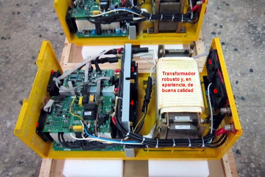

    Predeterminado Re: Sistema fotovoltaico de unos 6.000€
    Cita Iniciado por css_fran Ver mensaje
    Otra opcion no se si es buena o alguien a probado estos equipos se ven buena calidad y pesan la ostia xD
    Solar power system combo 6kw 48v pure sine wave inverter+ 80A MPPT solar charger | eBay
    Y también tienen un auto-consumo de la ostia, 200W. Al día se te van 200 x 24 horas = 4,8kWh/día, solo por tenerlo encendido.
    Donde pone esa barbaridad de consumo? juas es demasiado no?
    ago 2010
    alicante
    5.317
    No es que lo ponga en ningún sitio, es que lo he comprobado con mi propio tester y lo he visto con mis propios ojos. Ese inversor es robusto, lleva un transformador enorme. Pero también lleva 5 ventiladores que siempre están en marcha a todo tren. Entre el consumo de la electrónica, del propio transformador y sobre todo, de los 5 ventiladores, tiene un consumo constante de unos 4 amperios. A 48 voltios son los 200W.
    Cuando veas mucho ventilador en un equipo electrónico...desconfía...pues tiene mucha pérdidas, a disipar en forma de calor.
    Algunos fabricantes ya se cuidan de no especificar lo que no les conviene
    Totalmente deacuerdo, cuanto mas calor necesiten disipar mas ineficiente es el aparato o tiene un fallo de diseño pero mal!!!
    Para que quede más claro, un foto del interior, indicando los 5 ventiladores, 4 de 12 voltios y 2 de 230V.
    El caso es que es un buen equipo, potente, sobredimensionado, robusto y económico. Pero su auto-consumo te echa para atrás, necesitas 1/2 campo solar para él solo. No entiendo como lo han hecho para que sus ventiladores estén en marcha continuamente a pesar de que la temperatura ambiente no sea alta
