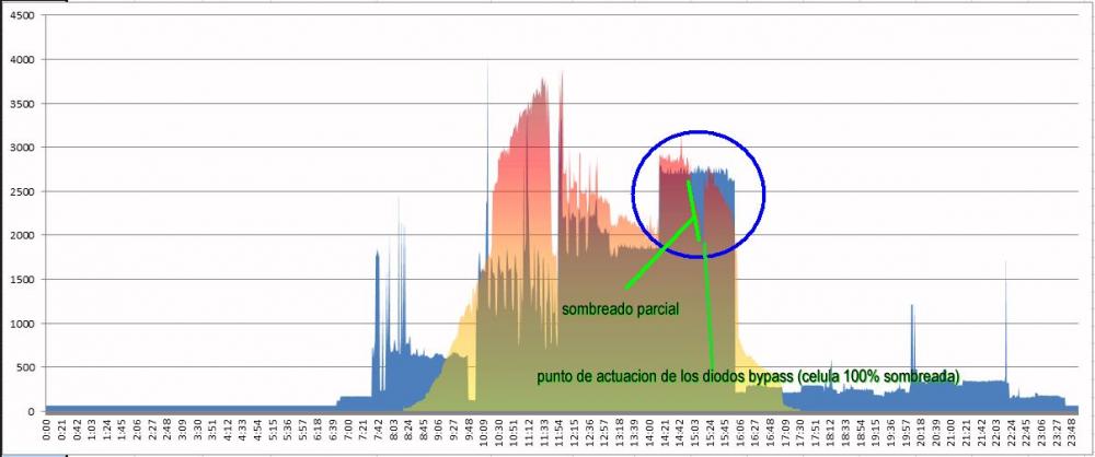

    El problema viene cuando tienes 1 o 2 strings a pleno sol, y otro string con 1 sombra parcial, porque se replica mi situación actual. El MPPT optara por bajar la intensidad del string afectado en concreto, manteniendo todo el rendimiento del resto de strings, que será lo más probable cuanto mayor sea el array, o sino, para "desconectar" el modulo y bajar la tension de trabajo, no solo bajaria la tension de ese string, sino que bajaria todo el array arrastrando al resto de strings.
    Realmente, si tenemos un array compuesto por 4 strings de 3 modulos seriados, es un total de 12 placas.
    Una sombra parcial en 1 modulo, arrastraria al resto de los otros 2 modulos seriados, perdiendo la intensidad del strings, puesto que el MPPT para modificar la tension de trabajo, tendria que bajar el resto de strings, pero no lo va a hacer, porque saldria menos potencia global.

    Pongamos que tengamos un total de 18 paneles de 60 células (240Wp, Umpp=30V, Impp=8A), siempre conectados 3 en serie. 9 paneles (3 grupos paralelos de 3 paneles en serie) con la orientación A y los otros 9 paneles con la orientación B. Asi tendríamos Umpp=90V e Impp=48A, en teoría (4320Wp).
    En la práctica, los paneles con orientación A tendrán otro punto de máxima potencia (MPP) que los paneles con orientación B. La relación de MPP entre las 2 orientaciones cambiará en el transcurso del dia. En un momento dado, pongamos que los paneles con orientación A tengan su MPP a 90V, generando 20A (1800W); mientras los paneles con orientación B tengan su MPP a 100V, generando 15A (1500W).
    El regulador pondrá la tensión de trabajo a 90V, con lo que darán menos de 15A los paneles con orientación B; o la pondrá a 100V, con lo que darán menos de 20A los paneles con orientación A.
    O si no puede decidirse el regulador, estará rastreando contínuamente, con un rendimiento muy malo.

    Yo tengo placas de 4 fabricantes diferentes, chinas, alemanas, indias y nacionales, si no recuerdo mal. 3 clases de tecnologías, monocristalina, policristalina y amorfas. Las mono y cristalinas son de 72 células. Las amorfas son de 30Vmp. 2 orientaciones, sur-este y sur-oeste. Todas en series de 3 placas. Y todas a un solo FM80.
    Os puede decir que la potencia "perdida" por todo ese mezclote no tiene apenas relevancia, excepto por los amaneceres y atardeceres, que si se nota un poco más.
    Estoy hablando de perder unos 80W sobre un total de 4500W. Una variación de unos grados en la orientación o inclinación tiene más importancia que esos 80W.
    Una variación de tensión de unos 6 voltios en la tensión MPPT del conjunto de placas, apenas hace variar la potencia entregada. Los que tenéis regulador MPPT lo podéis comprobar cuando hace el barrido. Por ejemplo, si la tensión MPPT encontrada por el regulador es de 90 voltios, la misma potencia saca si es 87 voltios que si en 93 voltios. Puede variar 40-60W sobre 4500W, como mucho.
    Y al haber tan poca variación en la potencia entregada entre ese margen de 6 voltios, las distintas orientaciones(distintas tensiones MPPT individuales de cada serie) apenas afectan al rendimiento, por diferentes orientaciones/inclinaciones.
    El regulador no se vuelve loco, porque más arriba o más abajo de la tensión MPPT siempre encuentra menor potencia.Pero ya digo, excepto al principio y al final del día.
