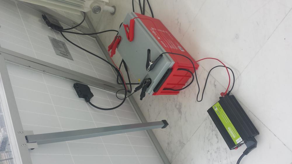

    Hola a todos,
    acabo de recibir una de esas placas chinas de 120W que llevan incorporado un cargador que ni lleva luces ni nada de nada por lo que no se si está cargando o no la batería. El motivo de mi consulta es saber si puedo enganchar a la batería el cargador que va directo de la placa solar y el inversor a la vez. Os adjunto foto para que podáis ver a que me refiero.
    Muchísimas gracias por vuestra respuesta y espero poder poco contribuir en este foro.

    Descarga algo las baterías y mañana mide con un polimetro, si va subiendo hasta 14.4 voltios o similar es que carga.

    Mil gracias Photon así lo haré!!!, que rapidez en contestar, así da gusto
    La otra pregunta es si puedo conectar a la vez cargador del panel y el inversor a la batería.

    Es así como hay que ponerlo, todo a los bornes de bateria.
