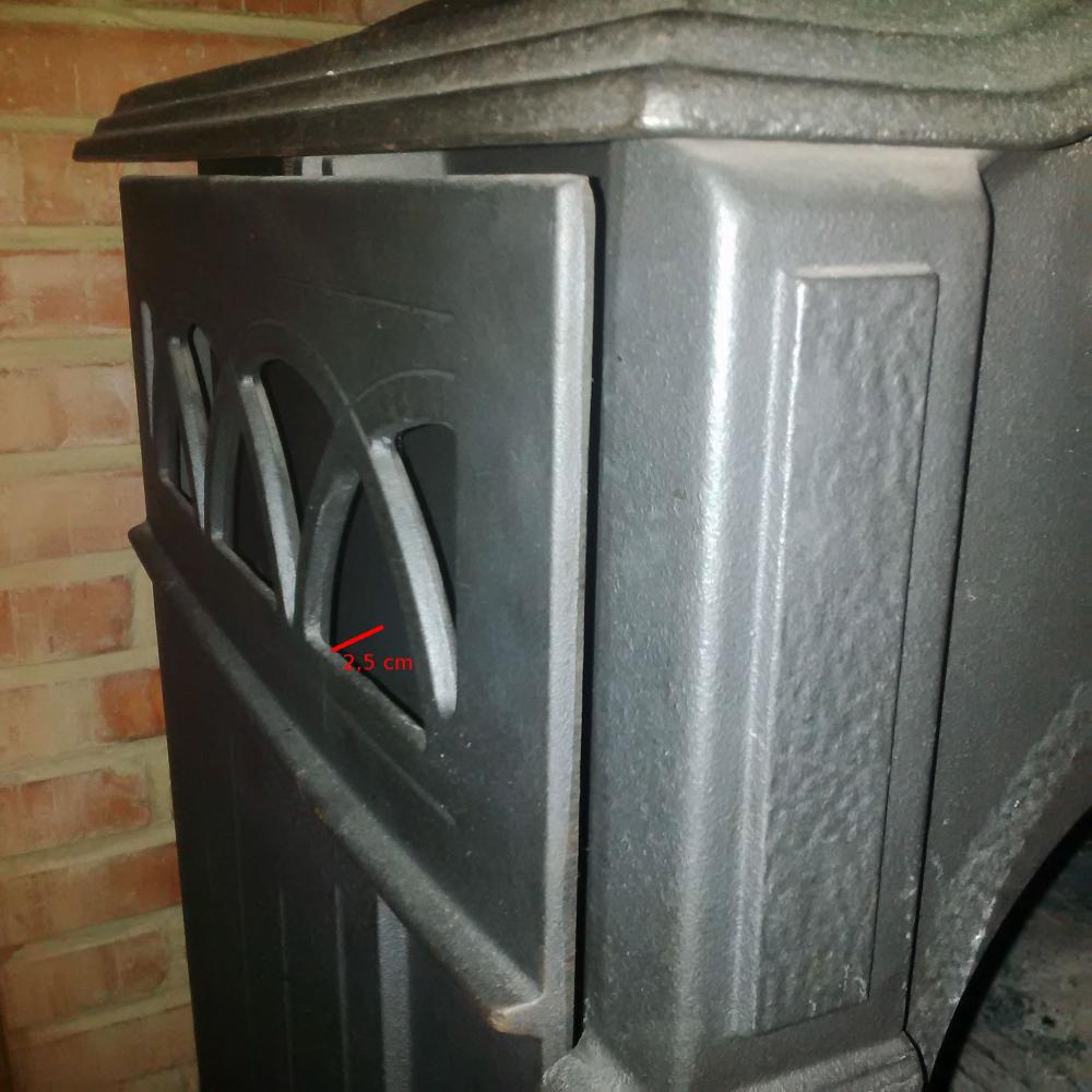

    Bueno, como lo estoy poniendo el un hilo que no toca (http://www.solarweb.net/forosolar/fo...-island-3.html), lo voy a continuar en éste.

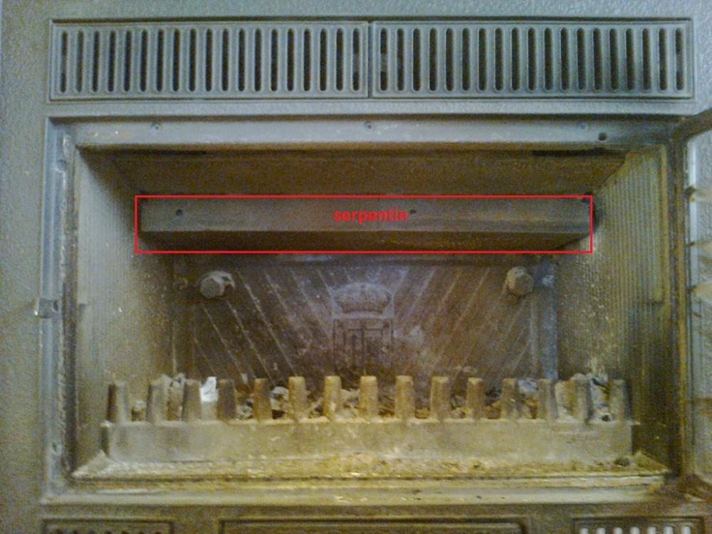

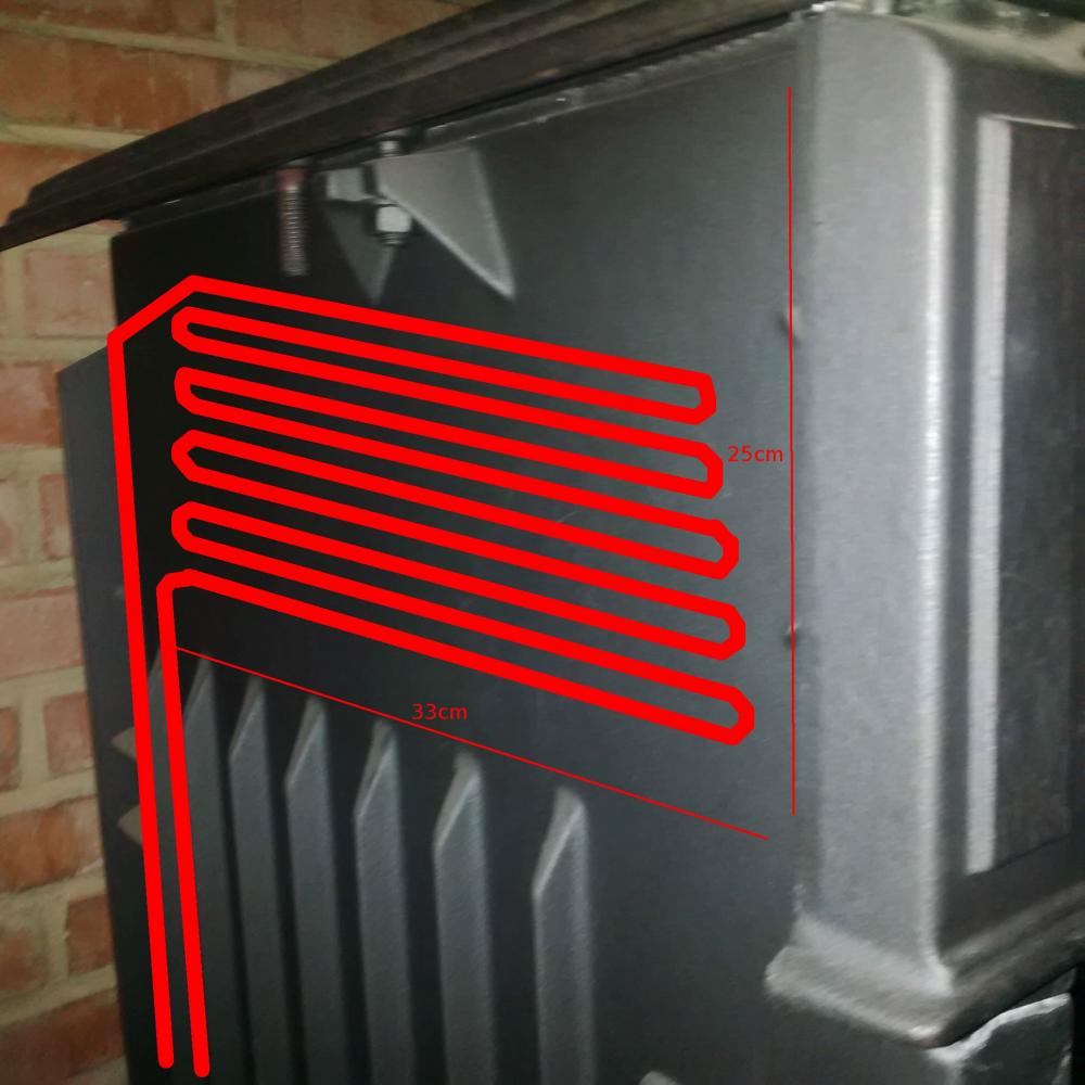

    Estoy casi decidido por colocar el serpentín en la misma estufa, en lugar de en el tubo de salida de humos de la terraza.
    La estufa debe de alcanzar unos 200 ºC.
    En el lateral izquierdo (foto), tengo 25x33cm para meter un serpentín.
    Podría meterlo dentro de la estufa sobre la misma llama, pero me da reparo taladrar el hierro de un cm del lateral.
    Después, tengo que llevar y traer tubería hasta el interacumulador de 100L que iría en la cocina.
    Las tuberías saldrían del lateral de la estufa, bajando 40cm hasta el rodapié, y haciendo una buena regata por detrás del mismo (210cm), llegan hasta un rincón para subir hasta encima del techo de escayola (250cm), y ya todo por el techo, llegan tras 670cm y un codo de 90º al techo del interacumulador, bajan 40cm y se conectan a su serpentín.
    Total, entre tubería que va y tubería que vuelve de la estufa, son casi 25 metros.

    Lo que te he dicho de la circulación natural de agua...con esa disposición de las tuberías...olvídate. Necesitas bomba sí o sí.
    Hace 1 año o así, a un amiguete le instalé una caldera de leña de esas antiguas de hierro fundido. Instaló unos 6-8 radiadores. La estufa funcionaba de cine sin bomba, pero las tuberías salían en vertical desde la caldera, hasta la parte más alta de la casa, y se le calentaban todos los radiadores.
    Luego amplió radiadores con tramos de tubería que bajaban y subían, incluso al sótano de la casa, punto más bajo que donde tenía la caldera, y hubo que instalar la bomba.
    Lo de taladrar el hierro fundido...sin problemas. Una broca nueva o bien afilada y lo haces en seguida. El hierro fundido es blando.

    Te doy mi opinión:
    Para poder aprovechar esa energía, necesitas una superficie de contacto con el humo considerable. O lo que es lo mismo, mucho tubo de cobre arroyado al tubo de la chimenea. Es posible, pero un tanto engorroso.
    Le veo 1 posible problema:
    - Cuando el termo lo tengas a 70ºC, ¿dónde vas a echar la energía? ¿vas a poner el termo a 100ºC? ¿vas a apagar la estufa? ¿Sabías que es posible que el intercambiador interno del termo no sea suficiente para absorber la potencia del serpentín? Es decir, que el agua del serpentín puede aumentar mucho la temperatura, incluso a hervir, aún estando el ACS del termo a 30ºC.
    Obviamente depende del tamaño y la posición del serpentín, y la caña que le metas a la estufa. Pero no puedes supeditar la potencia calorífica de la estufa, al tamaño del serpentín o a como tengas el agua en el termo. Puede que un día necesites meterle mucha caña a la estufa, por el frío, y tengas el ACS a 60 o 70ºC, ¿dónde echas la energía?. Te lo digo por experiencia.
    Lo sé... pero para eso no existe un vaso de expansión? También estoy seguro que poniendo el serpentín en el lateral izquierdo-superior de la chimenea, no creo que sea ni de lejos lo mismo que ponerlo donde rompen las llamas...
    No obstante, alguna solución tiene que haber que no sea poner radiadores por más parte de la casa.
    Creo que necesitas un plan B. Por ejemplo, un par de radiadores en las habitaciones más frías, o donde te venga bien según las tuberías. Necesitas 2 válvulas de 2 vías y un termostato, poca cosa.
    Los radiadores son capaces de absorber y disipar mucha energía térmica, porque esa disipación depende de la propia temperatura del agua del radiador, cosa que no ocurre en la misma proporción con el termo. Un radiador a 90-95ºC disipa un mogollón de energía.
    En el único sitio que me viene bien sería en la misma cocina, las demás habitaciones ya están en la primera planta y habría que subir tuberías y hacer más lío...
    No!!, el vaso de expansión es para absorber el aumento de volumen que sufre al agua al aumentar la temperatura, sin llegar a hervir.
    En caso de que el agua empiece a hervir, que es el problema, el vaso no podría absorber el aumento bestial del volumen. Saltaría la válvula de seguridad por presión y saldría el vapor hasta bajar la presión. Pero es que, luego, necesitarías rellenar el circuito para mantener el volumen anterior a la vaporización.
    Mmmm...es posible, al darle menos el fuego.
    También tiene que ver el volumen del termo. Si es grande, necesitará mucho tiempo para que el agua pudiese llegar a más de 100ºC.
    Pero la cuestión es: si un día necesitas encender la estufa y el agua ya está caliente...
    No creo que me equivoque si te digo que, una vez que tengas funcionando lo del termo...te va a encantar...y querrás, además, meter radiadores.
    Puedes ir por fases. Primero termo, y según necesites, vas poniendo radiadores.

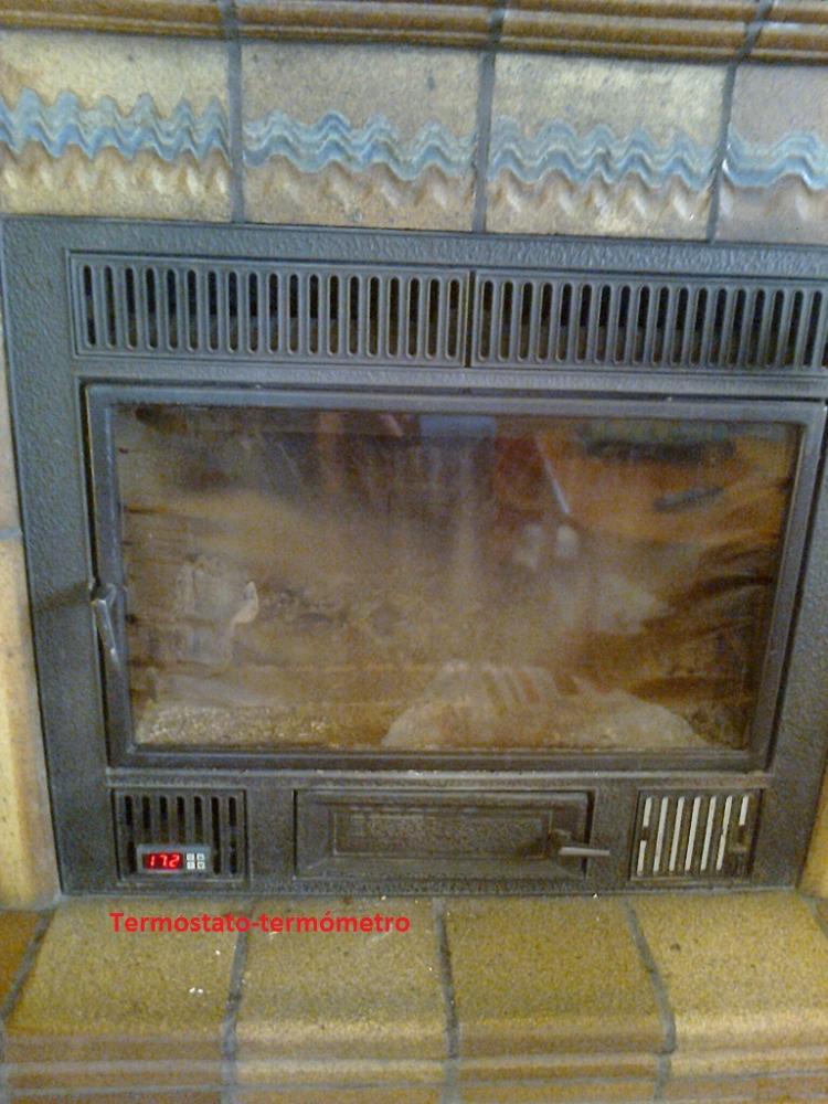

    hola

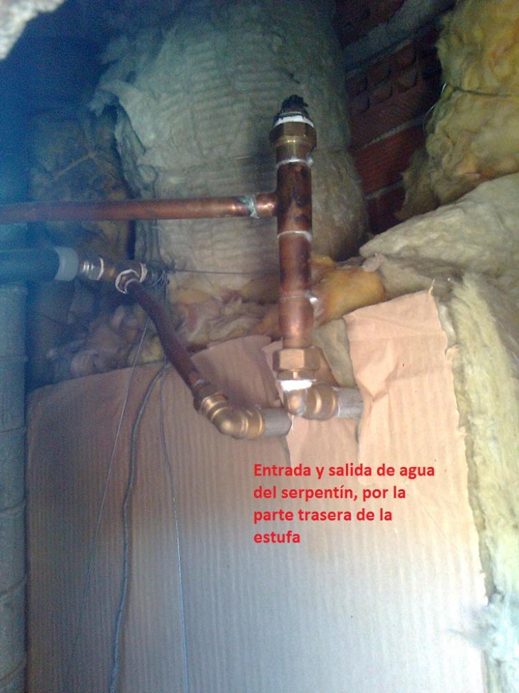

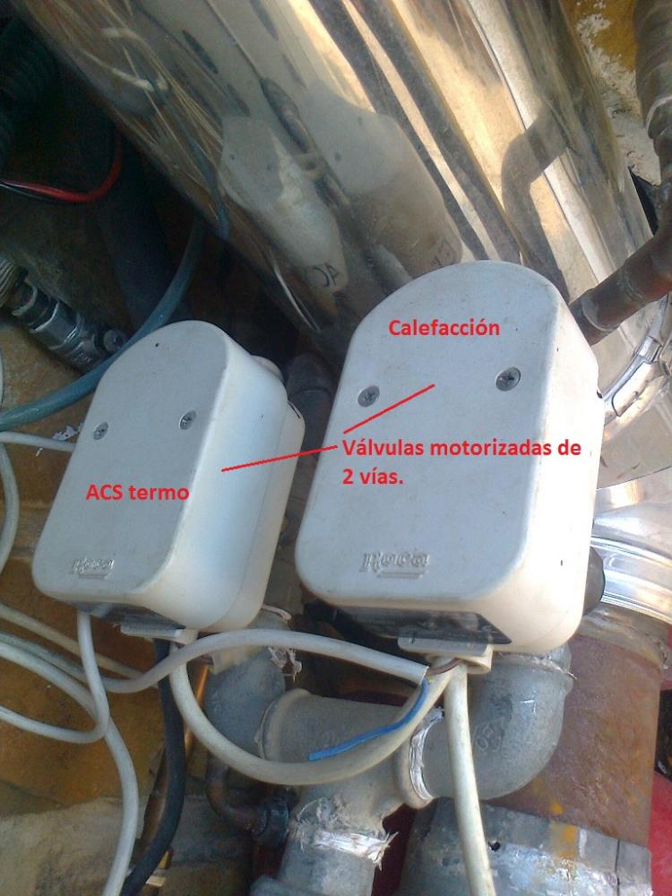

    comentaros por si sirve de informacion como he modificDo mi estufa de lena para conectarlo a los radiadores que tengo instado con caldera ac/as de propano.
    he construido un doble serpentin uno encima de otro comunicados y separados entre si 3 cm .entrada de agua superior y salida inferior.con una longuitud de
    dentro de la estufa le he hecho un bajo techo con plncha de hierro dl mismo grosor y separado entre si sobre 6 cm lojusto para entre el serpentin(mi estufa la salida de gases esta por detras) por la parte trasera he cortado la chapa con la misma medida que el hueco donde esta el serpen y le hecho una tapadera en ese hueco y en el lateral para sacar los
    tubosppr donde mejor me iban
    la instalacion va conectada a la de la caldera con llavrs de cierre para poner una otra con vaso expansion cerrado.de 10 litros cerrado y con presion una entrada de agua con llave para reponer el circuito.una valvula de presion psra seguridad y un reloj de bares
    asi lo he montado y funciona

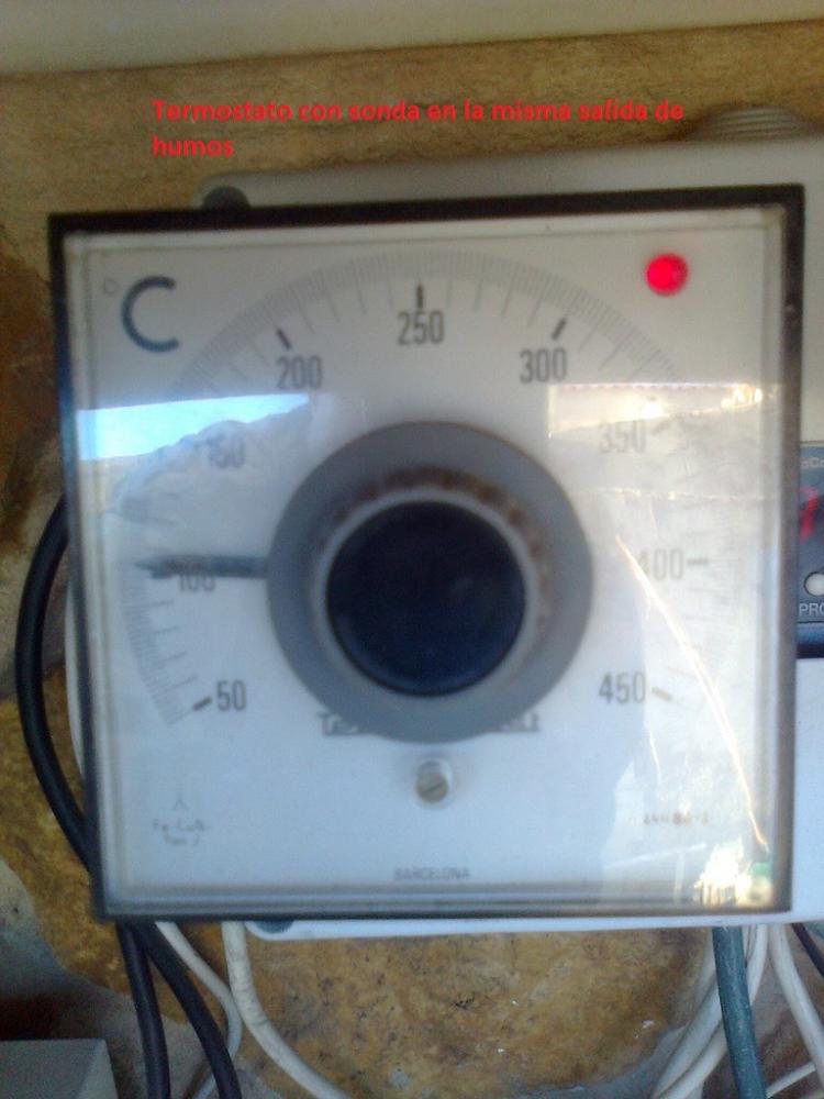

    skolly
    lo de la foto es dificil va casi todo empotrado pero intenre sacarte de lo que se ve si quieres me mandas por privado tu telf y te explico .te haria un plano pero no se como mandarlo por aqui.
    el coste yo he aprovechado cosas usadas .pero si lo haces tu creo unos 220 e

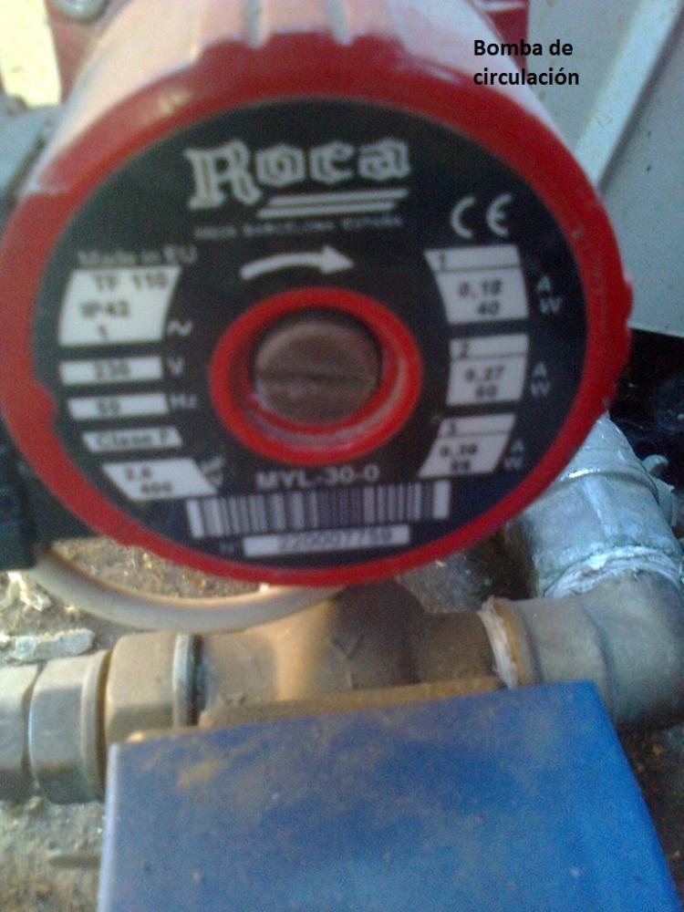

    necesitas una bomba de las que llevan las caldera de butano co 50 w tendrias bastante y. si puede ser de velocidad regulable mejor
    un vaso espansor el mio es de 10 litros pero con presion y que puedas cargarle.estos vasos van separado por dentro con una membra de un tipo degoma goma.expansible.en una parte lleva aire a presion y en la otra recoje recoje el vapor y agua caliente del circuito
    cuando el circuito pierde presion la parte del vaso expansor que lleva el aire a presion. empuja la membrana .y esta a su vez al agua del circuito que la vuelve aponer en ciculacion.por que ya habajado elvolumen
    impotantisimo un valvula de sehuridad para que suelte agua o vapor en caso necesidad

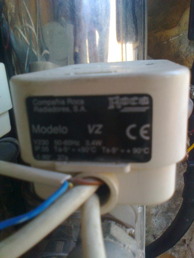

    un reloj de bares.cinco llaves dos para cerrar salida y entrada de caldera dos para abrir o cerrar el circuito de la estufa y uno para llenado de este circito(aunwue esto lo puedes hacer desde la caldera.y el tubo de cobre
    yo tengo caldera de propano agua caliente y calefacion.edte circuito que he montado en la estufa de lena solo va conectado al circito de calefacion es decira los tubos que van al los radiadores.
    es verdad que el problema como dice anteriormente un companero es:
    que si le metes mucha chicha a la estufa pueda cocer el agua.por eso mi serpentin no va directo al fuego.a mi no me ha padado
    Entonces no habría que rellenarlo a mano el circuito? Se rellena él sólo?
    Lo de instalar el serpentín por fuera de la estufa en un lateral,aunque tarde más en calentar, creo que nunca alcanzaría 90 grados el agua.
    El problema en mi caso es que tengo q llevar tubo de cobre y romper mucho techo (y luego escayolista -mano de obra-) comprar acumulador, me iba a salir la broma por casi mil del ala.
    Lo de los gases del generador es otra muy buena idea, pero también con sus contras por el ruido, vecinos...

    Te cuento tal y como lo tengo.
    El circuito del termo lleva una válvula motorizada de 2 vias. El circuito de calefacción otra válvula igual, una y otra son independientes.

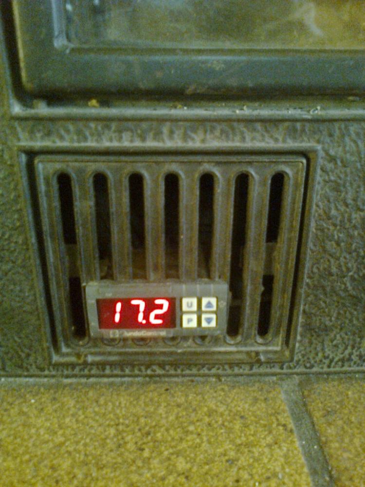

    La estufa lleva 3 termostatos:
    - 1 termostato con sonda termopar, que soporta altas temperaturas. Es un termostato reciclado de un antiguo horno de panadería, y soporta hasta 500ºC creo recordar. La sonda está "pegada" al mismo tubo de salida de humos, a unos centímetros de la salida de la estufa. Se podría decir que "detecta" el fuego, a los pocos segundos-minutos de encender la leña. Este termostato activa todo el sistema, es decir, pone en macha la bomba de circulación y lo demás.
    - 1 segundo termostato, sencillo, de inmersión, a la salida de la tubería de agua del serpentín. Es un termostato de seguridad, y detecta la temperatura del agua del serpentín. Está tarado a 60ºC. Y actúa en paralelo con el termostato anterior. Es decir, que también pone en marcha la bomba de agua y lo demás.
    - 1 tercer termostato-termómetro, digital, integrado en el frontal de la estufa y con su sonda puesta en la tubería de salida del serpentín, (se puede ver en todo momento la temperatura del agua del serpentín).
    Este termostato actúa a unos 75ºC, y desconecta a 70ºC. Es decir, tiene una histéresis de 5ºC. Todo esto se pude configurar.
    Este termostato actúa sobre las 2 válvulas motorizadas, y actúa de la siguiente forma:
    - Si el termo no pide calor, (gracias a su propio termostato), abre solo la válvula de calefacción para los radiadores.
    - Si el termo pide calor y la temperatura del agua del serpentín es menor de 75ºC, abre la válvula del termo y cierra la de la calefacción. Toda la energía va a parar al termo. El termo tiene preferencia sobre la calefacción.
    - En el caso de que la temperatura del agua del serpentín supere los 75ºC, la válvula-termo sigue abierta, pero también se abre la de calefacción, para que el serpentín no suba peligrosamente de temperatura. Al entrar agua fria de los radiadores al serpentín, la temperatura baja, y cuando llega a 70ºC, se cierra la válvula calefacción, manteniéndose abierta la del termo.
    - Cuando el termo se ha calentado, cierra la válvula-termo y abre la válvula calefacción, toda la energía va a la calefacción.
    - En el caso de meter mucha caña a la estufa, la temperatura del serpentín supera los 75ºC, y al estar abierta la válvula-termo y la válvula-calefacción, se calienta el termo y los radiadores a la vez, pero para eso ya hay que meterle leña a saco y con el tiro abierto al máximo. Casi nunca le doy tanta potencia a la estufa.
    Y el circuito también incluye vaso de expansión, válvula de seguridad y bomba de 60W.

    Algunas fotos de la estufa hidráulica.
