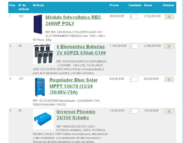

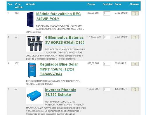

    Hola. Saludos a todos y gracias por aceptarme como parte en esta comunidad. Remito lista precio online de un distribuidor en Tenerife de elementos básicos para una instalación FV aislada situada en Tenerife-Islas Canarias para 3200Wh/día aprox. de 1920Wp/24V (ImporteTotal: (5.302,00 EUR) ¿Qué os parece? Gracias.

    pues que vas cortisimo de inversor, a no ser que sea solo para alumbrado y poco mas.
    14.170
    Predeterminado Re: Instalacion Tenerifa
    Y otro que a un módulo de 60 celulas lo pone como de 24V..... Tiene razón andy, no esperes enchufar una tv y unas luces a ese inversor, es muy pequeño.
    Y otro que a un módulo de 60 celulas lo pone como de 24V ...
    Muy cierto, no es juego limpio llamar "de 24V" a los paneles de 60 células. Sólo funcionan bien en aislada con un regulador MPPT. Menos mal que éste si aparece en el presupuesto.
    ... ese inversor, es muy pequeño.
    Y tanto. Necesitarás un inversor de 1000W o mejor, de 2000W.
    Resumiendo:
    - Paneles: Muy bien. 8 x 240Wp = 1920Wp, lo que es mucho.
    - Batería: 630Ah C100 está bien. Pero 12V no son aceptables. Deberían ser 24V (12 vasos en vez de 6 vasos).
    - Regulador: Muy bien. Este regulador sirve.
    - Inversor: Aparte de ser ridículamente pequeño (300W), te lo ponen de 24V, que no encaja con la batería de 12V. Como ya he dicho, necesitas un inversor de 1000W o 2000W.
    - Precio: Es mucho dinero. Por 5000 euros debería ser batería de 24V e inversor de 2000W.

    Si no te pasas de 300 W, el inversor vale, pero sería muy raro que los 3200 Wh/día resulten de consumos de menos de 300 W de potencia.
    Por cierto, lo veo todo bastante caro, sobre todo panel y baterías. Teniendo en cuenta que en Canarias no pagáis IVA, entiendo que los precios encima son netos, ¿no?
    De potencia de panel para Tenerife me parece que vas sobrado (Tenerife tiene seguro de sol), para 3,2 kWh/día diría que con 4 - 6 paneles de 240 Wp ya podrías tener suficiente.

    Sí que son 24 V (pone 2 x 6 vasos). Es que si fueran 12 V, tampoco valdría el regulador (1920 Wp con regulador de 70 A a 12 V), ni el inversor.
    Gracias por corregir, Hlebtomane. Había visto "6 vasos a 2V", pero no me había fijado en "cantidad: 2". Son 24V!
    En cuanto a paneles y precio lo veo igual que tu.

    Se me olvidó comentar: es para una máquina desecadora de frutas de 200W. Saludos.
    Hola. Se me olvidó comentar: la instalación de 3 días de autonomía alimentará una máquina desecadora de frutas de 200W. Saludos.

    Si sólo hay 200 W de demanda, el inversor es adecuado. A lo mejor se pone mucho el ventilador, pero en cuanto a rendimiento debería estar en el rango de mejor eficiencia (a 2/3 de su potencia nominal). Aparte puedes aprovechar la entrada remota para que se encienda y apague con la desecadora y no se tire tiempo innecesario encendido sin carga.
