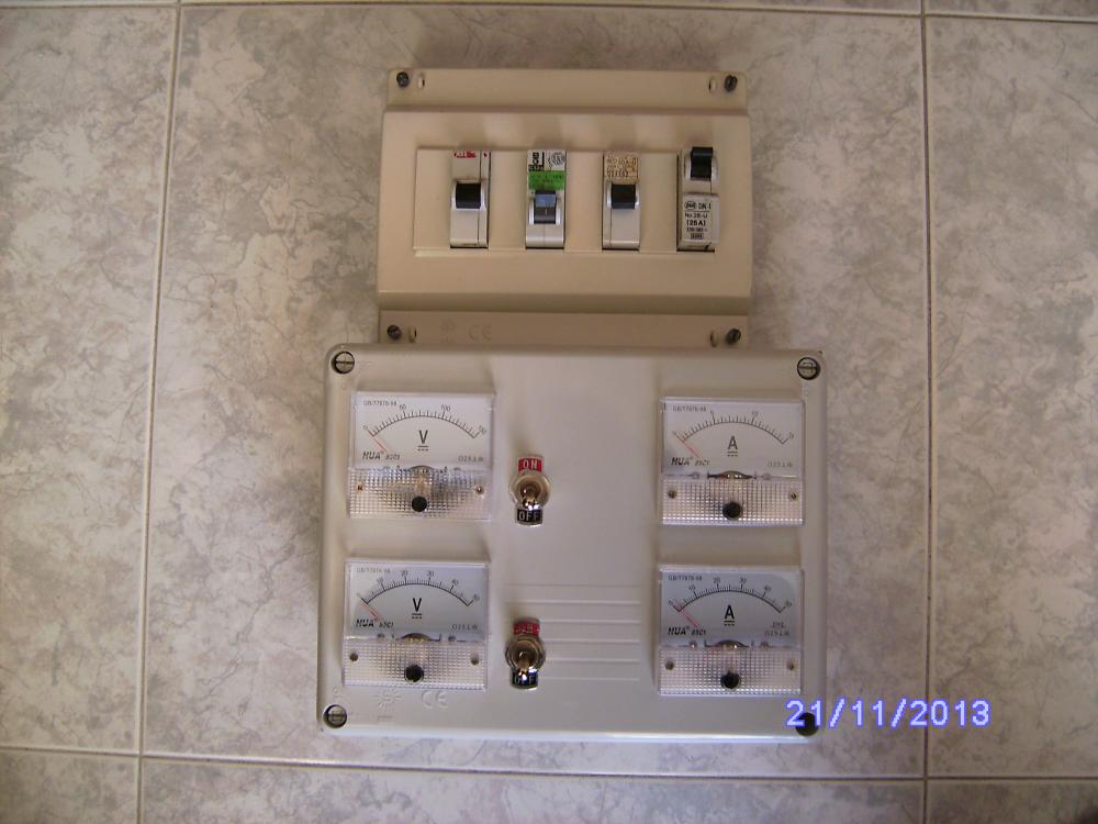

    Yo me estoy fabricando, para entretenerme, un cuadro de amperímetros y voltímetros comandados por interruptores que me va a quedar muy resultón y me sale muy barato. Me faltan los últimos detalles e instalarlo en el panel de mi instalación.

    Predeterminado Re: como monitorizar instalación solar aislada
    Esta interesante Eloto, pero estoy buscando algo para poder enregistrar los datos. muchas gracias
