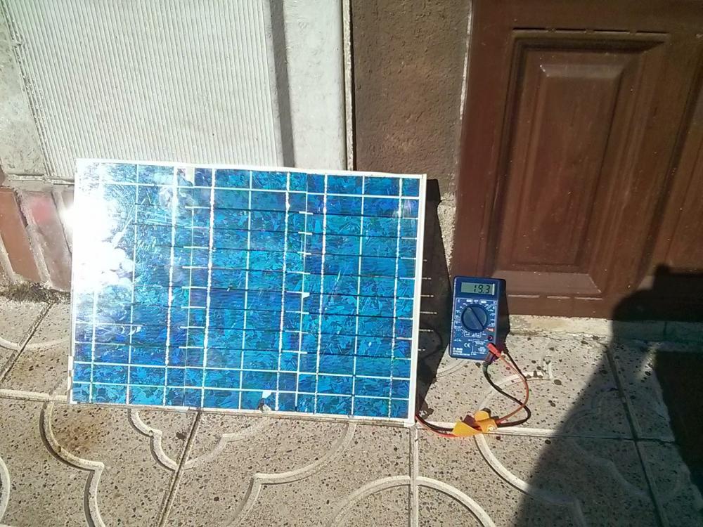

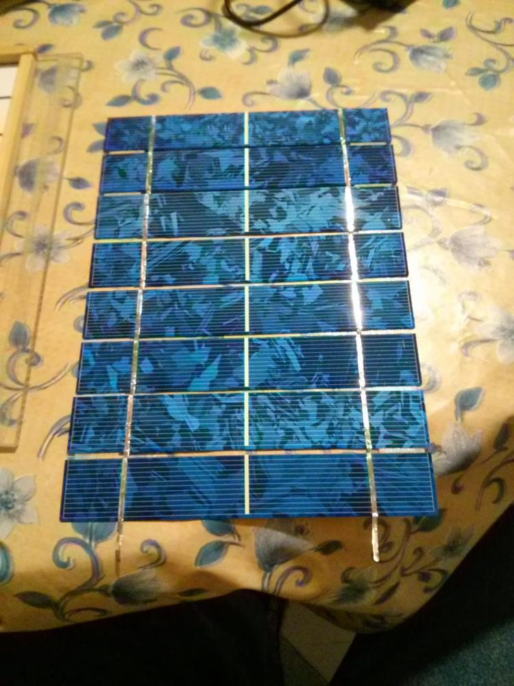

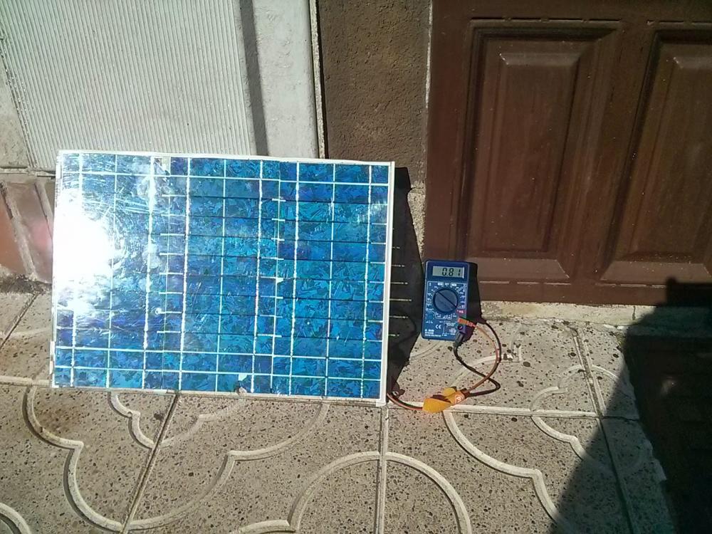

    Hola a todos, desde hace un tiempo que llevo viendo videos en youtube de como hacer un panel casero.
    Pedi las placas solares por ebay por unos 20€ y este es el resultado.

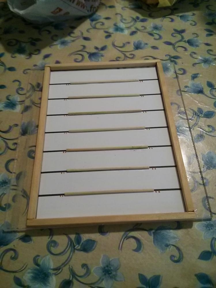

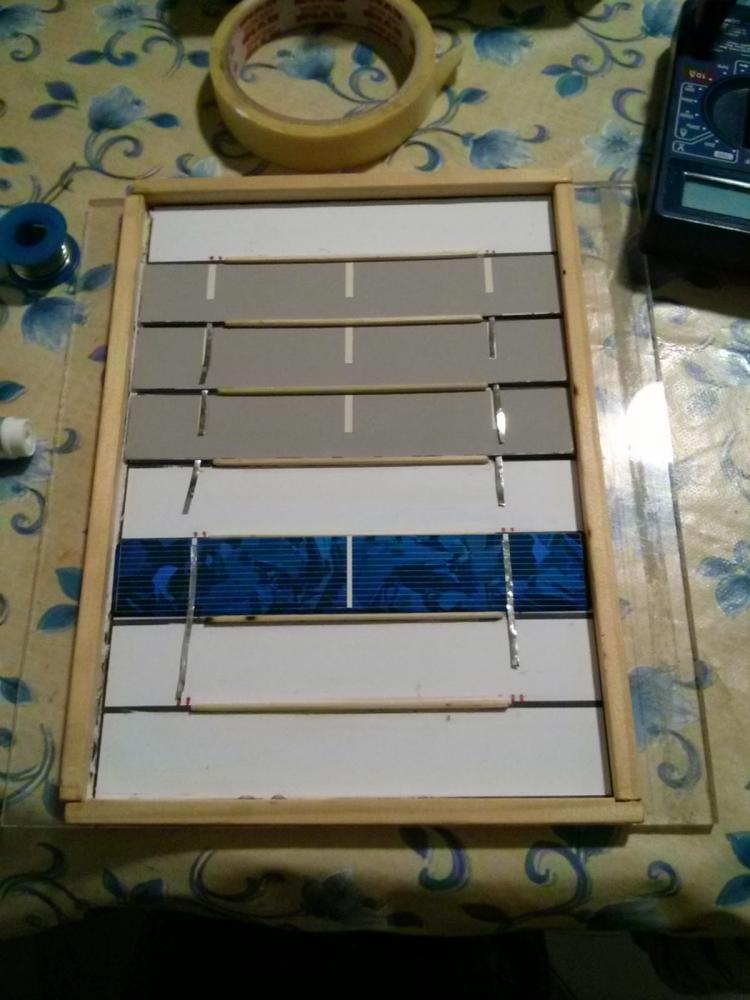

    Con la ayuda de mi padre que es un manitas, hemos ideado una plantilla para alinear las placas.
    La idea es para cargar una pequeña bateria de 12V LI-PO comprada en Dealextreme.
    1268 12V 6800mAh Rechargeable Li-polymer Battery - Blue + Black (12V) - Free Shipping - DealExtreme
    Y esta a su vez alimentar aparatos electronicos como portatiles, tele dvd.
    Tambien he comprado un regulador de 12-24V a 5V para cargar moviles.
    DC 6~24V to USB DC 5V Car Voltage Step Down DC Converter Module - Black + Red - Free Shipping - DealExtreme
    Autoconstrucción panel y sistema aislado-img_20131104_163747.jpgAutoconstrucción panel y sistema aislado-img_20131105_190423.jpgAutoconstrucción panel y sistema aislado-img_20131105_183249.jpgAutoconstrucción panel y sistema aislado-img_20131109_140429.jpgAutoconstrucción panel y sistema aislado-img_20131109_131434.jpgAutoconstrucción panel y sistema aislado-img_20131109_131450.jpg

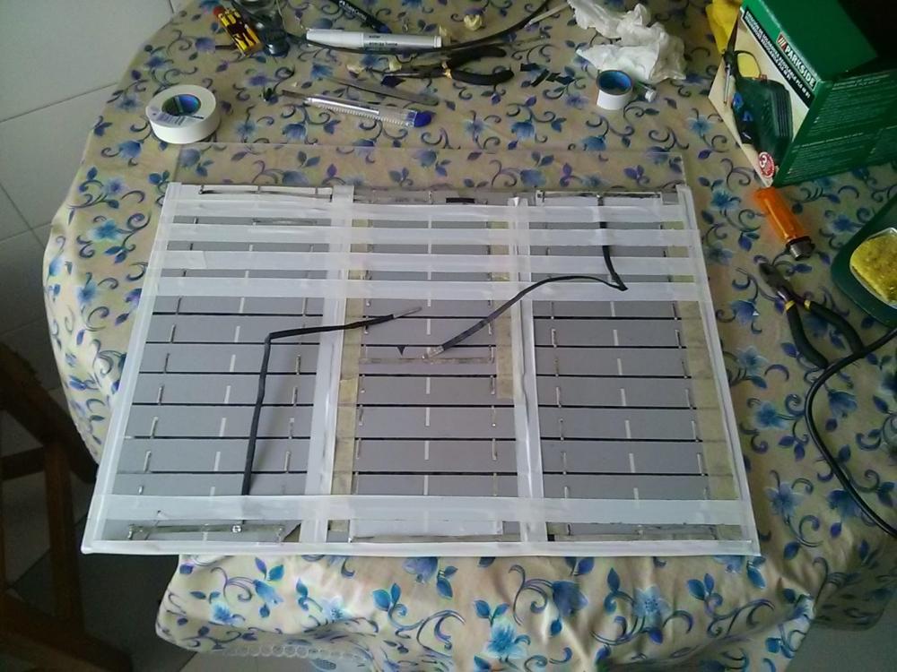

    El corte del metracrilato ha sido muy apurado por lo que he tenido que ingeniarmelas para que el cableado, teniando que desoldar las celdas un par de veces con su consecuentes roturas de placas.
    Para ser la segunda placa fotovoltaica que hacemos estoy bastante contento. Solo queria compartir mi experiencia y aprender un poco más.
