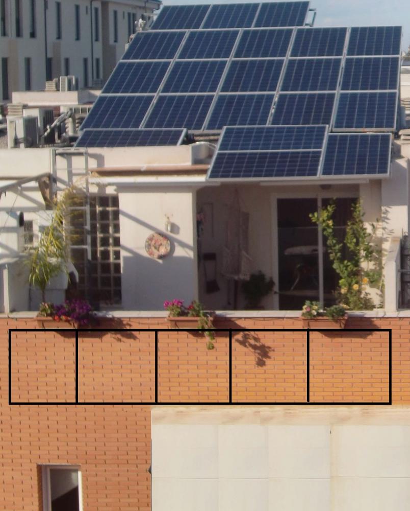

    q tal..
    cómo irían en vertical paralelos a pared de 90º para días grises sin que miren a sur?
    Tengo unos m2 libres en vertical (SUR a 22º en fachada donde me cabrían 8 paneles, ESTE Y OESTE -laterales del plano inclinado de la instalación- donde me cabrían unos 5 módulos.)
    También he pensado, aunque esto ya roza la obsesión, ponerlos en el suelo de la terraza pisable (unos 18m2) si se pudieran reforzar con un cristal, jajaja.... sé que es absurdo.............. o no!!.........
    Miniaturas adjuntadas Miniaturas adjuntadas PANELES AMORFOS SCHOTT-lateral3.jpg   PANELES AMORFOS SCHOTT-lateral2.jpg
    Última edición por skolly; 07/11/2013 a las 20:36

    Jejeje, skolly, creo que deberías forrar toda la fachada con amorfos. Así, cuando vengan los hombres de negro, (inspectores de industria para controlar el autoconsumo) no se darán cuenta de que toda la fachada es panel.
    Ya viste que los amorfos "encajan" bien con "el entorno", y no las típicas células de color azul eléctrico(nunca mejor dicho).

    Viendo las fotos, la verdad es que tienes montado un buen tinglado, y en pleno casco urbano. Le has echado co...es.

    q tal..
    Ahi arriba adosados a pared al sur han de rendir bien en invierno, que el sol está bastante bajo, y en verano perderán un poco, por contra por mis latitudes quedan un poco desorientados en invierno, al contrario que en verano, que el sol les da de refilón.... pero puede ser un buen apoyo con radiación difusa, no se porque, pero los amorfos me gustan, pero al precio que se están poniendo los cristalinos me parece que....

    ya te digo...
    ayer me dijeron de una tirada de isofoton poli a 0,45!!! el tema ya no es el precio, es más cómo tiren cuando no hay sol... por eso estoy haciendo mediciones con un schott de estos. a ver a qué conclusión llego antes de empapelar la fachada.
    mis disgustos me ha costao... si vieras lo bien que le caigo a mi vecino de detrás, que no dudó en ir al ayto para hacérmelas quitar... en fin....

    Cuando digo que mis amorfos proporcionan "casi" el doble que los cristalinos, por supuesto, hay que descontar un 18% por ser nuevos. Y lo he visto por las mañanas temprano, pero dándoles el sol a los dos tipos, con la misma inclinación (20º) y misma orientación, sur-este.
    Estamos de acuerdo, pero hay que tener en cuenta una cosa fundamental:
    - Mi instalación está sobredimensionada en cuanto a potencia solar, porque he preferido la filosofía de "mucha placa y poca batería", en vez de instalar la potencia solar adecuada al consumo y unas baterias suficientes para proporcionar una autonomía de 3 o 4 días. Con 3,5kWp hubiese tenido bastante incluso en el invierno, y sin embargo he puesto 6,6kWp. Las razones de hacerlo así las he expuesto en otros hilos.
    - Entonces, si decido hacerlo así, me preguntaba: si voy a tener una producción más que de sobra los días soleados, ¿para que quiero orientar/inclinar de forma óptima los paneles, con una estructura algo más complicada, rompiendo la estética, y ocupando más espacio?
    - Y si los voy a instalar en coplanar, a 20º de inclinación, ¿serán mejor los cristalinos o los amorfos?. Pues si la cuestión está en que me proporcionen la máxima producción en días nublados, mejor los amorfos. Y si además están mirando al cielo (casi horizontal), mejor, ya que hay más radiación difusa.
    Y por esa razón he hecho lo que he hecho.
    Y a ver si salen días nublados/con lluvia, y puedo tomar lecturas lo más exactas posibles y las expongo en este hilo.
